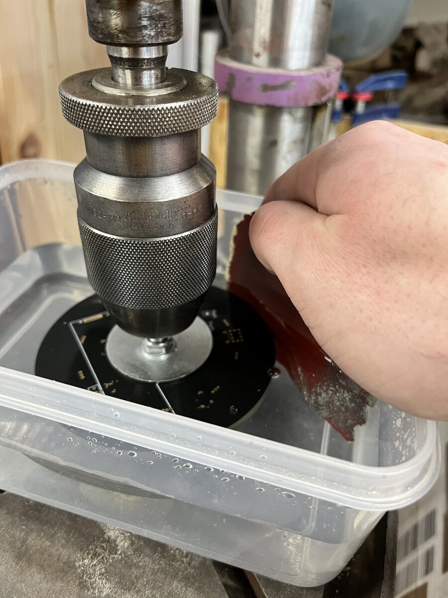

leider habe ich mich bei meiner letzten Platinen Bestellung etwas
vertan, diese sind nun ein paar Millimeter zu groß. Handelt sich um
runde Platinen mit einer mittigen Bohrung von 8mm. Sollte also
problemlos möglich sein, diese etwas abzudrehen.
Aktuell haben die knapp über 105mm. Sollen aber 103mm haben.
Es handelt sich um 5 Stück, ich denke man kann auch alle 5 auf einmal
einspannen und zusammen abdrehen.

Kann gehen, aber man wird Einspannscheiben anfertigen müssen damit man
die Plaine nicht nur in der Mitte per Unterlegscheibe zusammendrückt
sondern sie vollflächig gepresst werden, um gegen die Schnittkräfte ohne
Durchrutschen und damit Oberflächenschäden bestehen zu können.
Schneller geht es wohl mit Feile bzw. Sandpapier einmal rundrum.
M8 durchstecken und festschrauben, un Akkuschrauber und an Bandschleifer
oder Sandpapier halten - oder so ähnlich.
von Borsty B. (mantabernd)
Oh wow… M8 durchstecken, ab in die Standbohrmaschine und mit der Feile
bearbeiten… warum bin ich nicht selbst auf die Idee gekommen?
Danke! So werd ichs versuchen!

Nimm besser Schmirgelleisten. Die Feile wird durch die Glasfasern sehr
schnell stumpf. Und versuche nass zu arbeiten, wegen des Staubes.

Mit wasserfestem Schleifpapier, einmal grob für das Mass und einmal fein
für das Finish kann man das unter fliessendem Wasser perfekt bearbeiten.
Danke für die vielen Hinweise, auch bezüglich des Schleifstaubs.
Bearbeitung unter Wasser klingt nach einem Plan.

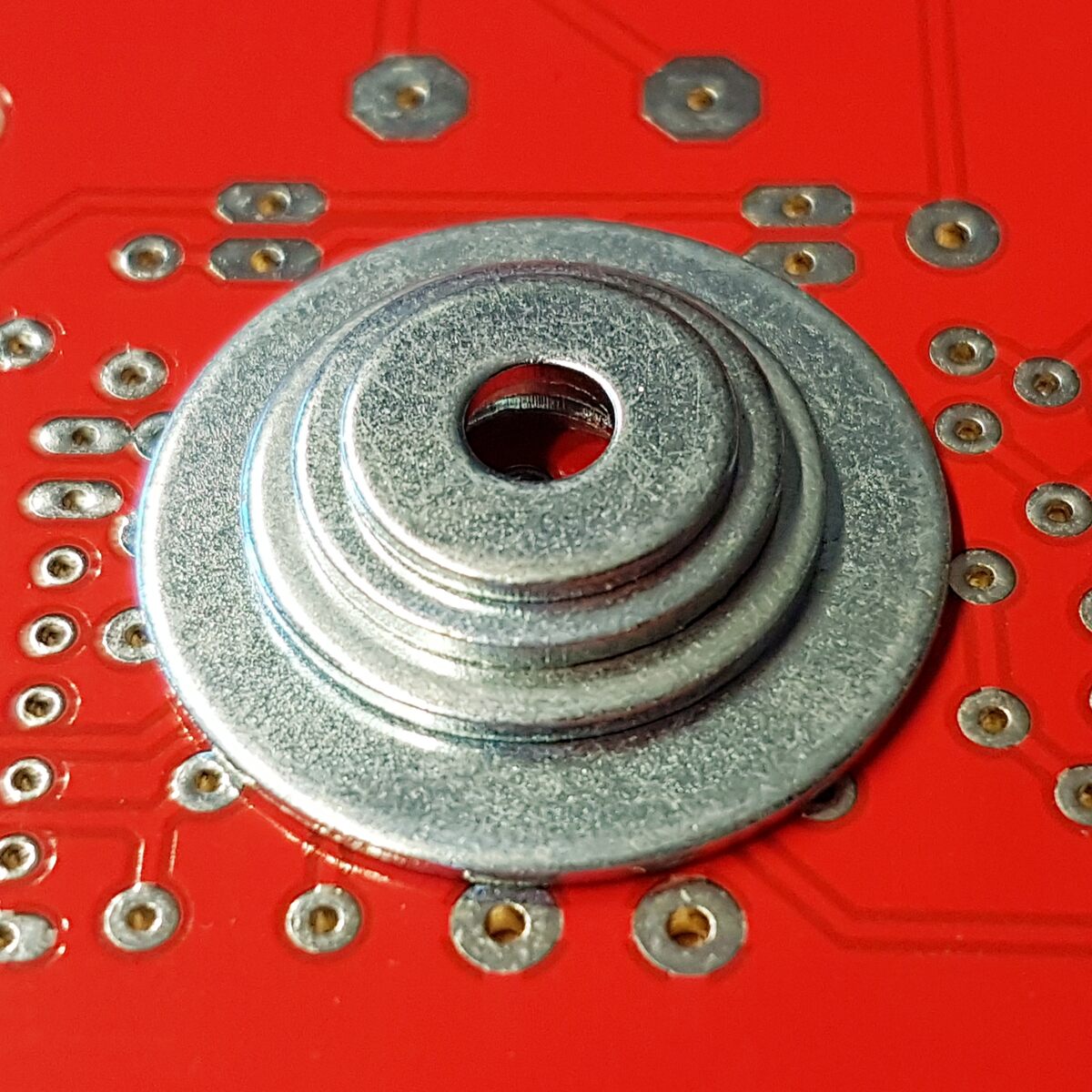

von Marcel V. (mavin)
●DesIntegrator ●. schrieb:
> also "Schichtfolge":
> Bolzen_U-Scheibe_Gummi_Leiterplatte_Gummi_U-Scheibe_Mutter
Die Scheiben sollten auf beiden Seiten durch einen Turm aus mehreren
U-Scheiben mit unterschiedlichen Durchmessern kegelförmig angeordnet
werden, damit die Spannkraft der M8 Verschraubung möglichst weit außen
am Durchmesser eingeleitet wird und sich dabei leichter in Haftreibung
umwandeln kann.
Dann gibt es weniger Kratzer auf der Platine!
So hab ich es nun  gemacht, im Platine im Wasserbad "laufen" lassen und
mit dem Schmirgelpapier "abgedreht". Hat wunderbar geklappt!
