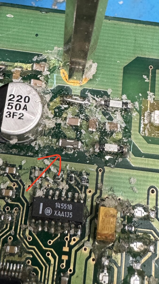

Servus,
kann mir bitte jemand sagen, was das für ein SMD Bauteil auf dem Bild
ist? In der Mitte liegen 24V an uns links und rechts ist Masse.
Ist das eine Art Sicherung?
Gruß Dennis
von Rüdiger B. (rbruns)
Sowas hab ich mal als elektrisch auslösbare Sichrung bei Notebook Akkus
gesehen.

Hans H. schrieb:
> Durchführungsfilter:
> https://www.mouser.de/new/kyocera-avx/avx-smd-feedthrough-filters/
Super vielen Dank.
Gruß Dennis

Meinst du die Vergußmasse? Das Teil wird am Fahrzeug im Außenbereich
verwendet. Ich werde es nach der Reparatur auch wieder vergießen.
Eigentlich verlangt das Datenblatt, dass in der Mitte beidseits die
Masse liegt. Ob der Filter auch umgekehrt gleiche Wirkung hat?
