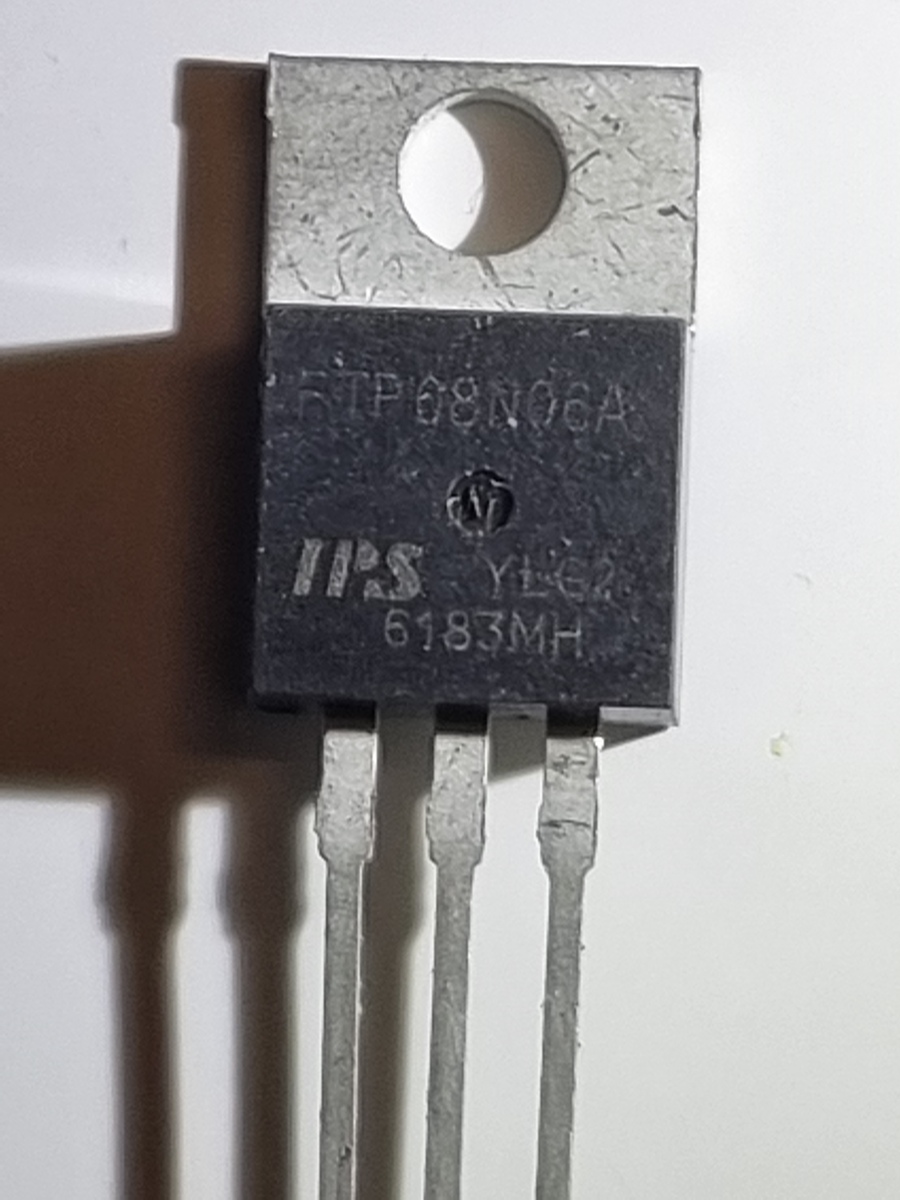

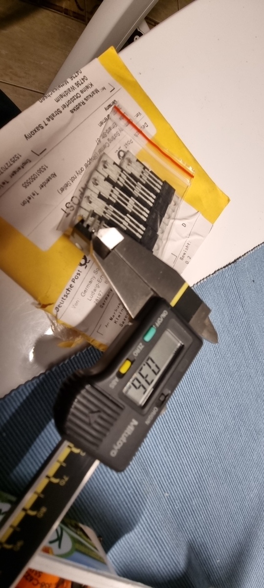

Hallo, ich habe einen Wechselrichter bei dem die Treiber abgeraucht sind weil der Lüfter blockiert war. Nun habe ich die Transistoren ausgebaut und neue bestellt. Die Bestellung war nicht ganz einfach da es nur Anbieter aus fern Ost gab. Ich war sehr skeptisch was die Originalität angeht, also habe ich lange nach dem Original gesucht und bin auch fündig geworden (nach Bild). Dachte ich.... heute kamen die 20Stck. An und wie sollte es anders sein Fake... Die Beinchen sind viel zu dünn, (es fließen hier pro Transistor 20A) die kann man schon beim Anfassen verbiegen :( Die Beschriftung ist auch sehr schlecht gelasert und beim Vergleich mit den Herstellungsdatum und den anderen Aufdruck ist bei fast allen Transistoren im Netz das gleiche aufgedruckt. Schon komisch;)

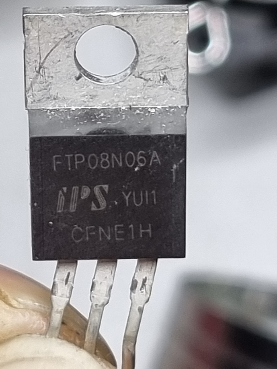

Der mit der Aufschrift 6183MH ist der fake der andere ist Original.
