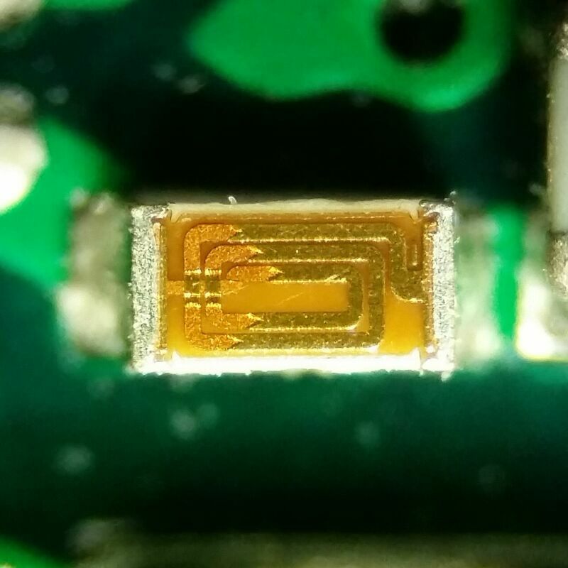

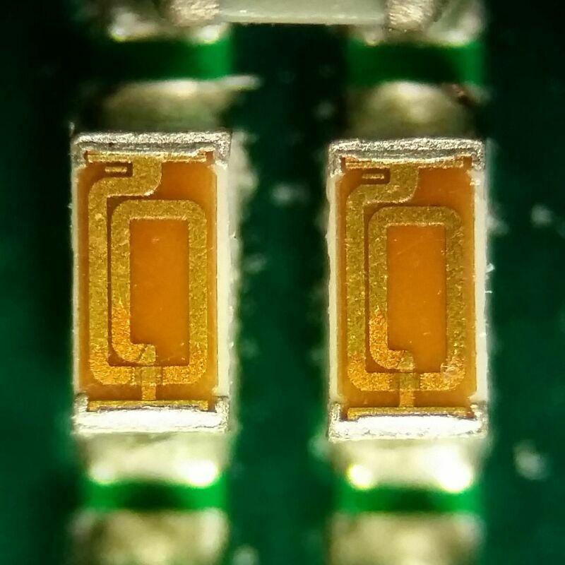

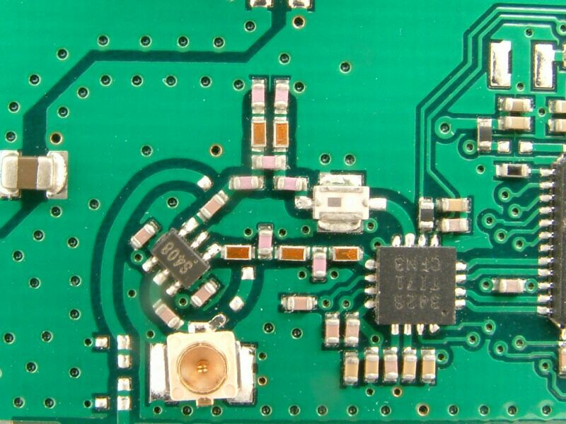

bin eben dabei, einen nicht mehr aktuellen Router zu entsorgen und habe
mir mal die Bestückung etwas näher angeschaut.
Im Bereich der Antennenbuchse (unten links) finden sich 6 orangefarbene
SMD-Bauteile, in denen mit bloßem Auge irgendeine Struktur zu erahnen
ist. Also die Leiterplatte mal unters Mikroskop gelegt und nun rätsele
ich, was das für Bauteile sein sollen.
Wer kennt sich aus?

Spulen?
von Benedikt S. (benedikt_s)
Ja das sind Induktivitaten.

von Gerald B. (gerald_b)
Auch wenn ich mit HF nix am Hut habe, aber Spulen macht am ehesten Sinn.
Der untere Zweig, zwischen den beiden ICs sieht auch optisch wie ein Pi
aus. Spule, C gegen Masse, Spule, C gehen Masse, Spule. Pi-Filter gibt
es ja.
von Stefan M. (derwisch)
Gerald B. schrieb:
> Pi-Filter gibt
> es ja.
Ja, ich erkenne im Layout und der Bauteileanordnung auch ein Pi-Filter.
Demnach müssen es Induktivitäten sein.
In "durchsichtig" habe ich die aber auch noch nicht gesehen.
von Roland E. (roland0815)
Könnten Koppler sein. Dh kein DC Durchgang.
von Bernd G. (Gast)
Sicher?  Dann wäre es eine kapazitive Kopplung und zumindest ein Teil
läge tot.
Ich sehe da links eher zwei Bücken, wie Autobahnüberführungen. Dann
ergibt sich eine lange Leitung als Spule.
Gerald B. schrieb:
> Pi-Filter gibt es ja.
könnte sein, ja.
Ach, ein Fertig-Filter scheint doch auch noch dabei zu sein. Da gibt es
links über dem 16 Pinner noch das silberne Dingens.

Hallo ihr Lieben,
klar, es sind natürlich primär Spulen - wie ihr nachfolgend auch
treffend beschreibt. Und ja, ich meinte dann auch eher die Kombination
mit den anderen Bauteilen, egal ob man es nun als Pi-Filter,
Resonanzkreis, Sperrkreis, Saugkreis oder Bandfilter (in Kombination)
bezeichnen möchte...
Dass es eine Spule und letztlich kein komplettes (!) Bandfilter ist,
geht dann auch schon aus der Tatsache hervor, dass das Bauteil ja nur
zwei Lötanschlüsse hat.
Die Kombination macht's halt. Insofern muss ich mich selbst korrigieren,
auch wenn jede Spule quasi von Natur aus eine eigene (oft
vernachlässigte) Parallelkapazität besitzt...    ;-))

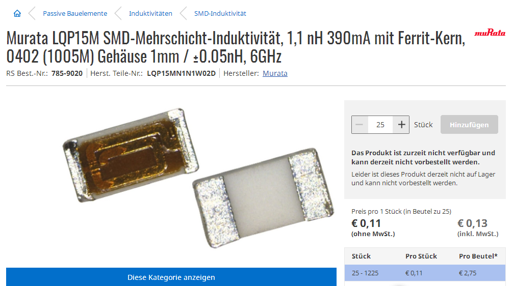

von H. H. (Gast)
von Manfred P. (pruckelfred)
H. H. schrieb:
> Das sind Murata Serie LQP, Baugröße 15 (0402).
https://fr.farnell.com/murata/lqp15mn1n1w02d/inductance-0402-1-1nh-0-1nh/dp/1515346
Access Denied
You don't have permission to access
"http://fr.farnell.com/murata/lqp15mn1n1w02d/inductance-0402-1-1nh-0-1nh/dp/1515346";
on this server.
Reference #18.3d284317.1706041231.31648092
Manfred P. schrieb:
> Access Denied
Hier nicht. Es sind genau diese Spulen.
Bernd schrieb:
> läge tot.
Direkt an der Antenne wir der gesamte Krempel per KerKo kapazitiv
eingekoppelt. Es gibt einen Hochpasspfad und einen Tiefpasspfad auf der
Platine.
Richtkoppler sind bei GHz nicht unüblich, habe hier aber falsch getippt.
Hinz hat ein Datenblatt herangezaubert. Sind 'normale' Induktivitäten,
halt schön linear bis knapp 20GHz.
von Gustav K. (hauwech)
Manfred P. schrieb:
> Access Denied
> on this server.
Hier für normal sterbliche sichtbar:
https://at.rs-online.com/web/p/smd-induktivitat/7859020
Murata LQP15M SMD-Mehrschicht-Induktivität, 1,1 nH 390mA mit
Ferrit-Kern, 0402 (1005M) Gehäuse 1mm / ±0.05nH, 6GHz
@H. H. (Gast): Gastzugang wieder möglich?
