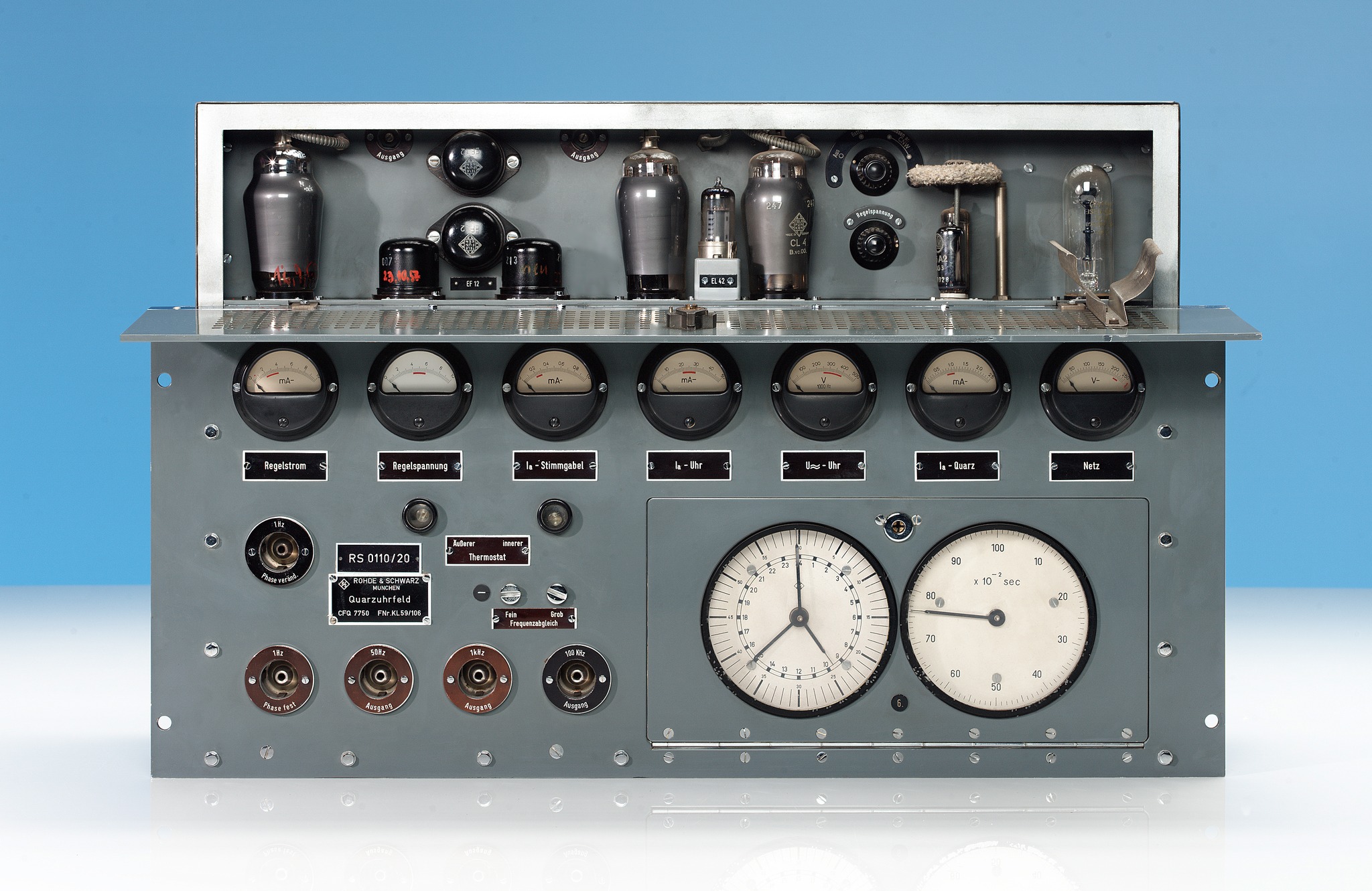

Hallo allerseits,
ich möchte mal dieses Foto eines historischen Gerätes zum Betrachten
geben. Angeblich sei es "tragbar" und ausgehend von den schrankgroßen
Vorgängern einen Sprung weiter zur Miniaturisierung gekommen.
Welche Funktion wird das Gerät wohl haben?
Ich wünsche viel Spaß beim Analysieren.
mit freundlichem Gruß
Quarzuhr - nur eben nicht als Armbanduhr :-P Scheint aber noch als
Frequenznormal benutzbar zu sein.

Wenns Handgriffe hat, ist das glaubhaft.

Moin,
Kinderspiel, Christian:-)
Das war nicht schwer. Es ist Dr. Lothar Rohdes Meisterstück der ersten
tragbaren Quarzuhr, Modell "CFQ" aus 1938. Ein brillantes Design Konzept
machte es möglich die Anzahl der Röhren auf ein Minimum zu halten.
Gewicht war unter 40kg. Genauigkeit lag bei +/-4ms/Tag.
Anstatt von Frequenzteilern, beruht das Design auf eine PLL, die einen
1kHz Stimmgabel Oszillator elektromagnetisch phasenstarr an die 100kHz
Quarzzeitbasis anbindet. Eine Oberwelle des 1kHz Stimmgabel Signals wird
mit einem Quarzfilter selektiert und zusammen verstärkt, um dann in
einer Gleichrichterdiode phasenrichtig addiert und verstärkt zu werden
und damit eine Stimmgabelabstimmspule so steuern, daß die Stimmgabel
nahezu phasenstarr an die 100kHz angebunden ist. So werden störanfällige
binäre oder Sperrschwinger Frequenzteiler vermieden.
Ein 100-poliger 1kHz Synchronmotor mit 10rpm treibt das Uhrwerk über ein
Untersetzungsgetriebe an, eine 1pps Kontaktschaltstufe und einen 50Hz
Dynamo. Die Phasenlage der 1pps Schaltstufe lässt sich kontinuierlich
einstellen.
Das Gerät lief mit 220V AC oder DC. Der Quarzoszillator war mittels
Quecksilberschaltthermometer und Heizungsumhüllung
temperaturstabilisiert. Als Oszillator wurde eine direkt geheizte Röhre
mit Unterspannung eingesetzt um eine möglichst lange Lebensdauer zu
erzielen.
Christian, von woher stammt dieses hochwertige Photo? Hast Du das
Handbuch dafür? Unglaublich, wie neu das Teil aussieht. R&S
Archiv/Museum?

Korrektur: der 1000 Hz Sychronmotor mit 100 Polen hat eine
Umdrehungszahl von 600rpm und nicht 10rpm, wie ich vorher irrtümlich
angegeben hatte. Solche Motoren sind übrigens nicht selbstanlaufend, was
vorteilhaft ist, weil man bei vom Stromnetz elektrisch angetriebenen
Uhren einen vorhergehenden Stromausfall sonst nicht erkennen kann.

Rohde-Stiftung, Pressematerial.

Jenes abgebildete Gerät von R&S ist übrigens eine modernisierte
Variante. Die EL42 auf ihrem "Podesterl" wurde mit ihrem Rimlocksockel
erst 1947 propagiert, der Glimmstabi rechts vom Typ 85A2 ist noch etwas
jünger mit ihrem Pico-Sockel.
Original geblieben ist der Eisen-Urdox ganz rechts. Hinter dem
Glimmstabi steht eine moderne Röhre, bei der es zum Staubabwischen nicht
gereicht hat.  Die Drehspulinstrumente stammen vom "Neuberger Sepp", mit
von Hand gezeichneten Tuscheskalen. Die Skalen aus weiss lackiertem
Blech gab es zeitgenössisch "blanko", ohne das Neuberger "N". Ganz
rechts das "Netz"-Voltmeter zeigt immer noch 20 Volt an.😆😅
