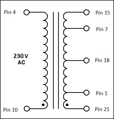

Guten Tag miteinander,
ich setze z.Zt. einen Travo Bestell-Nr.:
514373 von Conrad Elektronik ein.
Wie im angehängten Datenblatt (Seite3) zu sehen ist, hat der Travo 4
Ausgänge.
2x 25V und 2x33V
Pin 18 - 7 = 25V
Pin 18 - 1 = 25V
Pin 18 - 15 = 33V
Pin 18 - 21 = 33V
Ich betreibe an einem der 33V einen 230V Motor der flüsterleise läuft
und zu 80% mir ausreicht. Manchmal könnte ich ein bisschen mehr
gebrauchen Umdrehung gebrauchen und habe am Travo folgende
undokumentierte Spannung gemessen.
Pin 7 -1 ca. 50V
Pin 15 -21 ca. 60V
Wären diese Pinbelegungen nutzbar oder ist das ein Anfängerirrtum.

Das sind dann halt 2x25 oder 2x33V in Reihe. Sind im Prinzip auch
nutzbar.
von Thomas F. (tommf)
Christian schrieb:
> Pin 7 -1 ca. 50V
> Pin 15 -21 ca. 60V
Ja, das geht. Pin 18 ist einfach die Mittenanzapfung für die beiden
Spulen.

von Klaus F. (klaus27f)
Jens G. schrieb:
> Also die 60V sind nicht dokumentiert ...
Hallo Christian,
leider enthält das Datenblatt deines TraFos kein Schaltbild oder
Diagramm.
> Spulen.
Leider wohl nicht ganz!
Das Teil hat eher nur 1 Sekundärwicklung.
Ich habe hier mal ein Diagramm angefügt,
so wie ich das dürre Datenblatt verstehe.
von Rainer W. (rawi)
Christian schrieb:
> und habe am Travo folgende undokumentierte Spannung gemessen.
> Pin 7 -1 ca. 50V
> Pin 15 -21 ca. 60V
Erstaunlich, dass die Spannung zwischen Pin 7-1 dem Datenblatt
entspricht, 15-21 aber um 6V zu niedrige ist. Dann dürfte auch die
Spannung 18-15 und 18-21 falsch sein oder du hast dich vermessen.
Welche Spannungen misst du über Pin 7-15, 7-21, 1-15 und 1-21?

von HaJo (hajohausb)
Genau eine.
Danke! Die Windungszahlen 22+67+67+22 stehen im Datenblatt etwas
versteckt.

von Purzel H. (hacky)
Aeh... die Spannungen gelten fuer Nennstrom. Bei Leerlauf koennen sie
ein Stueck hoeher sein. Und speziell wenn man beide Spannungen 25 & 33V
verwendet, ist die 33V schon durch die 25V belastet.

von Harald W. (wilhelms)
Bei 200VA-Trafos beträgt die Leerlaufüberhöhung aber nur ein paar %
und spielt bei der gewünschten Anwendung auch keine Rolle. Die zu-
lässige Belastung bei Teilnutzung von Sek-Wicklungen lässt sich nur
schwer ermitteln. Letzendlich hängt sie nur davon ab, wie der Trafo
seine Verlustwärme los wird.
Christian schrieb:
> ich werde bei Zeiten die 50V und 60V  mal ausprobieren.
Vielleicht solltest du noch klären, wieso 2x 33V bei dir 60V ergibt. Das
kann eigentlich nur passieren, wenn du da irgend etwas gnadenlos
überlastest.
Mit welcher Last hast du die Spannungen gemessen?
Oder hat eine der Teilwicklungen schon einen Schuss weg?
von Andrew T. (marsufant)
> überlastest.
Oder er sich schlicht vertippt hat: 60V statt 66V.
In jedem Fall hat er 50, 58 und 66V per Datenblatt als mögliche Abgriffe
-- es sollte also doch was passendes dabei sein .-)
von Christian (elektrochris)
Rainer W. schrieb:
> überlastest.
Ja die 60V war eine Bequemlichkeitsantwort, natürlich hat er im Leerlauf
66V.
Mit meinem Parkside-Schätzeisen werde ich alle Leerlaufspannungen
durchmessen.
In Wirklichkeit sind alle Ausgangsspannungen etwas höher als
Aufgedruckt.
Das liegt daran, daß der Trafo bei Eingangsspannung 220V aufgedruckt
hat, weil er einfach etwas älter ist und nicht wie heute 230V.
> 66V.
kein Kommentar
Im Leerlauf wäre beides zu wenig
Rainer W. schrieb:
>> 66V.
> kein Kommentar
Ich habe jetzt gemessen:
im Leerlauf           >> mit Last
Pin 18 - 7 =   27,7 V >> extra mit Motor 27,6V
Pin 18 - 1 =   27,7 V
Pin 18 - 15 =  36,8 V
Pin 18 - 21 =  36,8 V >> extra mit Motor 36,2V
Pin 7 -1 =  55,8 V >> extra mit Motor 54,6V
Pin 15 -21 = 74,0 V >> extra mit Motor 71,6V
(Pin 15 -21 ist mir schon zu laut, ich möchte ja einen
Flüsterstaubsauger mit geringer Saugleistung)
In der Zwischenzeit hat mich doch interessiert, was zieht das Ding bei
Es ist etwas wenig, mein Parkside-Multimeter zeigt 0,08mA(sekundär
gemessen), egal ob man den Staubsauger zu hält oder normal saugt. Ich
denke da ist mein Multimeter an seine Grenze des machbaren angekommen.
Aber das würde auch bedeuten, daß ich den Trafo nicht überlaste.
