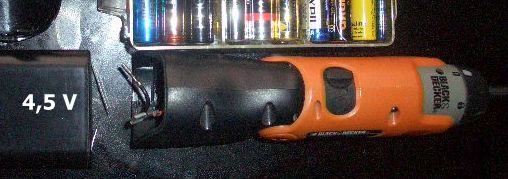

Aufm geschenkten Gaul stehen 3,6V - diese Spannung liefert die 4,5 Volt
Flachbatterie in der Taschenlampe mit 3,5V/0,2A - Test war OK.
4 Mignonakkus wären ~4,8 Volt nominal, spricht etwas dagegen?

4.8 ist mehr als 3.6. Nimm einfach drei, und nicht vier Mignon-Akkus.

Gehört da nicht einfach eine LiIon Akkuzelle rein?

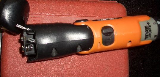

von Ralf (Gast)
Nachtrag:
Da waren 3 NiCd Zellen kürzer als mignon quer drin, aber es passen vier
Mignonzellen längs, daher nahm ich an, daß eine B&D Sparleuchte diesen
Schrauber um 25% kastrierte.
von Ralf (Gast)
Ein 4-er Mignon-Behälter hat mit Druck gepasst - Thema erledigt.
Deine Mignons können nicht annähernd den Strom bringen wie die 3 Sub-C
die da vorher drin waren. Das wussten die "B&D Sparleuchten" aber auch
schon.
