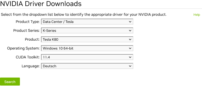

Vulkan brauchst Du sicher nicht.
Du brauchst den Hardwaretreiber und das dazu passende (!) CUDA Toolkit.
Das CUDA Toolkit muss versionsmäßig zum Hardwaretreiber und zur
Applikation passen. Wenn Die Applikation Cuda 12 haben will, die Karte
aber nur Cuda 10 kann, dann hast Du ein Problem. Deine K80 scheint bis
11.4 zu gehen.
Hier kannst Du Dir ein Kombipaket mit Cuda runterladen.
https://www.nvidia.com/download/index.aspx?lang=en-us
fchk

Ich verstehe das anders. Vulkan ist eine Option, aber Cuda und OpenCL
werden von den Backends auch unterstützt und sind im Zweifelsfall
leistungsfähiger, weil dichter an der Hardware dran. Ich hab eben mal in
den Llama Source geschaut und Cuda, OpenCL und (für Mac) Metal Backends
gefunden, aber kein Vulkan-Backend, jedenfalls nicht im Main Branch.
Deswegen war ich da etwas verwundert.
Also: Installiere das Kombi-Paket, da sollte alles drin sein, was Du
brauchst.
fchk

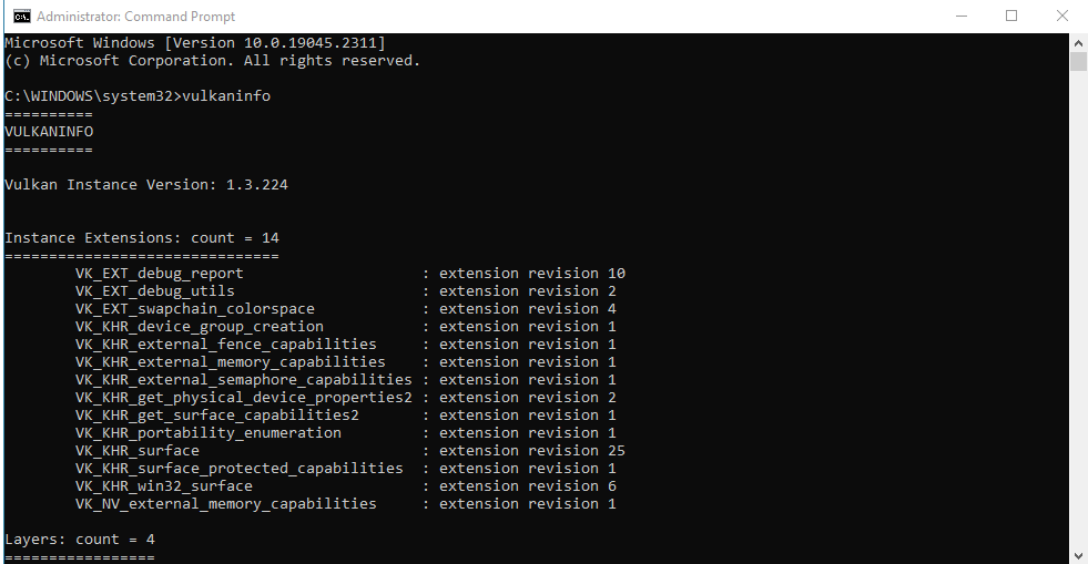

von Frank E. (Firma: Q3) (qualidat)
Wie bereits beschrieben, die Tesla-Karte läuft jetzt, zumindest wird sie
fehlerfrei im Geräte-Manger angezeigt. Nächstes Problem:
Als "Bindeglied" zu GPT4All soll die Vulkan-API V.1.2 dienen.
Das Problem: Im Vulkan-Konfigurator ist zu sehen, dass sich Vulkan
blöderweise die normale Grafikkarte (Radeon HD 7700) "geschnappt" hat,
nicht etwa die Tesla K80. Wie kann ich das ändern?
Notfallplan ist, die Radeon komplett zu entfernen (u. Vulkan neu zu
installieren) und auf den PC per RDP zuzugreifen. Was ich nicht
abschätzen kann, bootet Windows überhaup ohne Grafikkarte? Das MSI-Board

von Εrnst B. (ernst)
Vulkan sollte kein Problem mit mehreren Grafikkarten haben, die werden
einfach durchnummeriert.
Einfach mal "vulkaninfo" laufen lassen, nachschauen, was dir das für
GPU0, GPU1, GPU2 usw. ausgibt...
nicht verwirren lassen wenn da zusätzlich noch "virtuelle" GPUs für
Software-Rendering oder zum Geometrie-Capture z.B. mit RenderDoc
auftauchen
Als Nicht-Win- und Nicht-Games-Experte mal eine blöde Frage an die
Wissenden:
Bei NVIDIA gibt es "Vulkan"-Treiber, siehe Link. Nun ist Vulkan eine API
und eigentlich kein Gerätetreiber, soviel weiss ich.
Ist in diesen Treibern von NVIDIA nun Vuklan schon mit drin oder sind
die nur dazu geeignet, mit Vulkan verwendet zu werden (was dann wohl
extra installiert werden muss)?
Danke für Aufklärung.
https://www.deskmodder.de/blog/2020/03/25/nvidia-vulkan-1-2-treiber-442-81-steht-zum-download-bereit/
Schau in die Release-Notes vom aktuellen Treiber für deine K80:
https://docs.nvidia.com/datacenter/tesla/tesla-release-notes-470-223-02/index.html
This release supports the following APIs:
- NVIDIA® CUDA® 11.4 for NVIDIA® KeplerTM, MaxwellTM, PascalTM, VoltaTM, TuringTM, and NVIDIA Ampere architecture GPUs
- OpenGL® 4.6
- Vulkan® 1.2
- DirectX 11
- DirectX 12 (Windows 10)
- Open Computing Language (OpenCLTM software) 3.0
Ansonsten, hab ich oben schonmal geschrieben: Einfach mal "vulkaninfo"
in der Powershell ausführen. Funktioniert genauso wie unter Linux, und
gibt dir sehr detailliert Auskunft darüber welche Grafikkarten zur
Verfügung stehen.
Frank E. schrieb:
> Also "supports" heisst unterstützt, nicht enthält, oder?
"enthalten" tut das m.W. Windows von sich aus, zumindest das 11er.
Hab z.B. auf meinem Notebook nie Vulkan installiert, und auch keinen
Gaming-Grafikkarten-Treiber, Spiele oder sowas.
Trotzdem existiert "vulkaninfo" und erkennt eine "GPU0"="Intel UHD
Graphics"...
