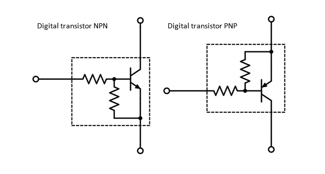

ich habe hier einen Dualtransistor EMH60T2R in Bauform SOT 563.
Hat jemand eine Adapterplatine für diese Bauform und wenn ja, würde mir
derjenige diesen Transistor dort auflöten wenn ich diesen zusende?
Diese Größenordnung kann ich beim besten Willen nicht (mehr) löten.
Adaptergröße sollte 12x20mm nicht überschreiten, ich muss nur 3 Litzen
anlöten können.
Selbstverständlich wird diese Arbeit incl.Material bezahlt.
Alles weitere gerne per PM.
Peter
von H. H. (Gast)
Weshalb baust du den Digitaltransistor nicht einfach auf Lochraster
nach? Das wäre ja nur ein BC547 und zwei Widerstände.
von Peter P. (peterpo)
Tja, etliche Wochen auf die Lieferung von TME gewartet um erst dann
festzustellen das ich es nicht löten kann, peinlich.
BC547 + 2 R`s, jo da hätte ich auch selbst drauf kommen können.....das
ist wenn man zu kompliziert denkt.
Ich probiers aus und gebe Rückmeldung.
Danke für den Denkanstoss.

von Kurt (kurtcontroller)
Irgendwo im Netz gefunden.
Gru
