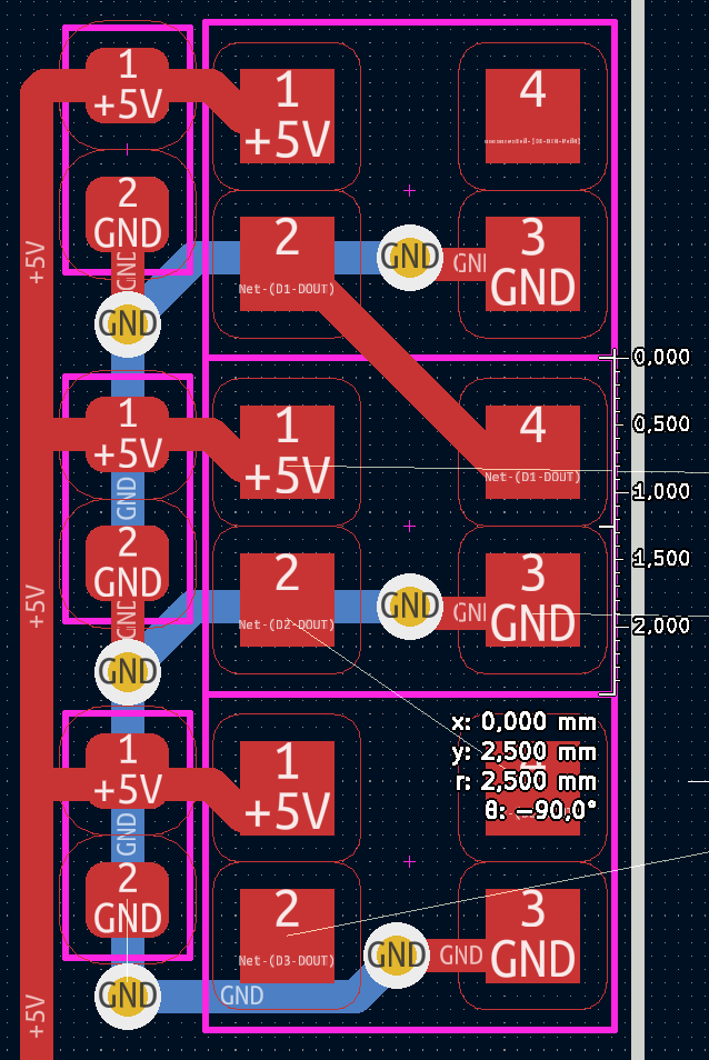

von Rene K. (xdraconix)
Also die 2812 2020 bekommt man (wenn man die Outline beachtet) schon
noch auf 2,5mm unter - da wäre rechts sogar noch ein wenig Platz für
eine breitere +5V Rail. Das könnte JLCPCB übrigens noch im Economy
fertigen. Also sehr preiswert.
Die SK6805-E-J haben die leider nicht vorrätig.

von Dodger T. (dodgertherunner)
Dein Layout ist viel schöner als meins :-)
Hab jetzt das PCB Design mit EasyEDA gemacht.
JLCPCB hat einen SK6805 EC15 in 1,5x1,5 vorrätig.
Lass mit die LEDs mitbestücken, die Kondensatoren mach ich dann selbst.

von Ron-Hardy G. (ron-hardy)
Nicht gut, die GND und 5V sollten besser viel breiter sein
Rainer W. schrieb:
> ... zumal es überhaupt keinen Grund gibt, die Breite so sparsam
> auszulegen.
> p.s.
> Eine geforderte Position des Abblockkondensators "direkt an den
> Versorgungspins des ICs" bedeutet nicht "irgendwo auf der Platine".
> Da die Leitungen sowieso nicht so ganz kurz sind, mag es allerdings ok
> sein, jeweils einen Kondensator für zwei LEDs zu verwenden. Das würde
> die Abblockerei vergleichsweise nicht so viel schlechter machen.
Stimmt, auf die Leiterbahnbreite hätte ich achten können.
Hab das halt schon lange nicht mehr gemacht :-)
Aber zu den Kondensatoren: jede LED hat einen eigenen und die
Leiterbahnen zwischen den LED-Pins und den Kondensatoren sind gerade mal
2mm...

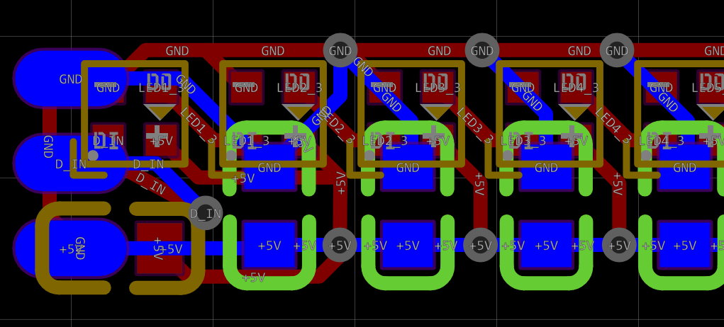

von Rainer W. (rawi)
Dodger T. schrieb:
> ... und den Kondensatoren sind gerade mal 2mm...
Ich sehe auf dem Weg noch fleißig Durchkontaktierungen ;-)
Aber zu päpstlich soll man das auch nicht sehen. Wie gesagt, die halbe
Anzahl von Kondensatoren würde wohl auch ausreichen, weil die Dokus
sowieso zwischen den ICs sitzt. Die Kondensatoren könnten direkt unter
den LED-Controllern platziert werden, dann wären die Leitungen noch
kürzer und die PCB schmaler. Auf Bottom kann man die Leiterbahnen für
Gnd und +5V richtig breit durchlaufen lassen. Die oberen Dokus kann man
noch nach oben schieben und hätte dann Platz, um die LEDs noch dichter
aneinander zu rücken. Da ist noch massig Luft im Layout ;-)
von Gerald B. (gerald_b)
Kannst die KerKos auch auf die Rückseite, direkt unter die LEDs setzen
Nebenbei gewinnst du dadurch Platz, den du in breitere Leiterzüge
investieren kannst.
von Harald A. (embedded)
2-lagig? Ernsthaft? Aus welchem Grund? 4-lagig drängt sich da doch
geradezu auf. Kostet ja auch heutzutage nicht so viel mehr. GND/VCC in
die Mittellage und dann kann man auch auf einen Kondensator pro 2 LEDs
runtergehen. Als größten Vorteil sehe ich eine relativ niederimpedante
Stromversorgung an jede LED.
APA102-1515 ist IMHO noch eine sehr schöne Alternative. Vernünftiges
Protokoll, dass von jeder CPU ohne „Klimmzüge“ bedient werden kann.
Ich sehe: vor dem Druck auf den Bestell-Knopf hätte ich auf euer
Feedback warten sollen.
Mist, ist halt jetzt so passiert.
Beim nächsten Mal.
Muss eh erst nochmal gucken jetzt, wie das mit dem Abgreifen des
Drehzahl Signals klappt :-)
Schönen Abend
Dodger
