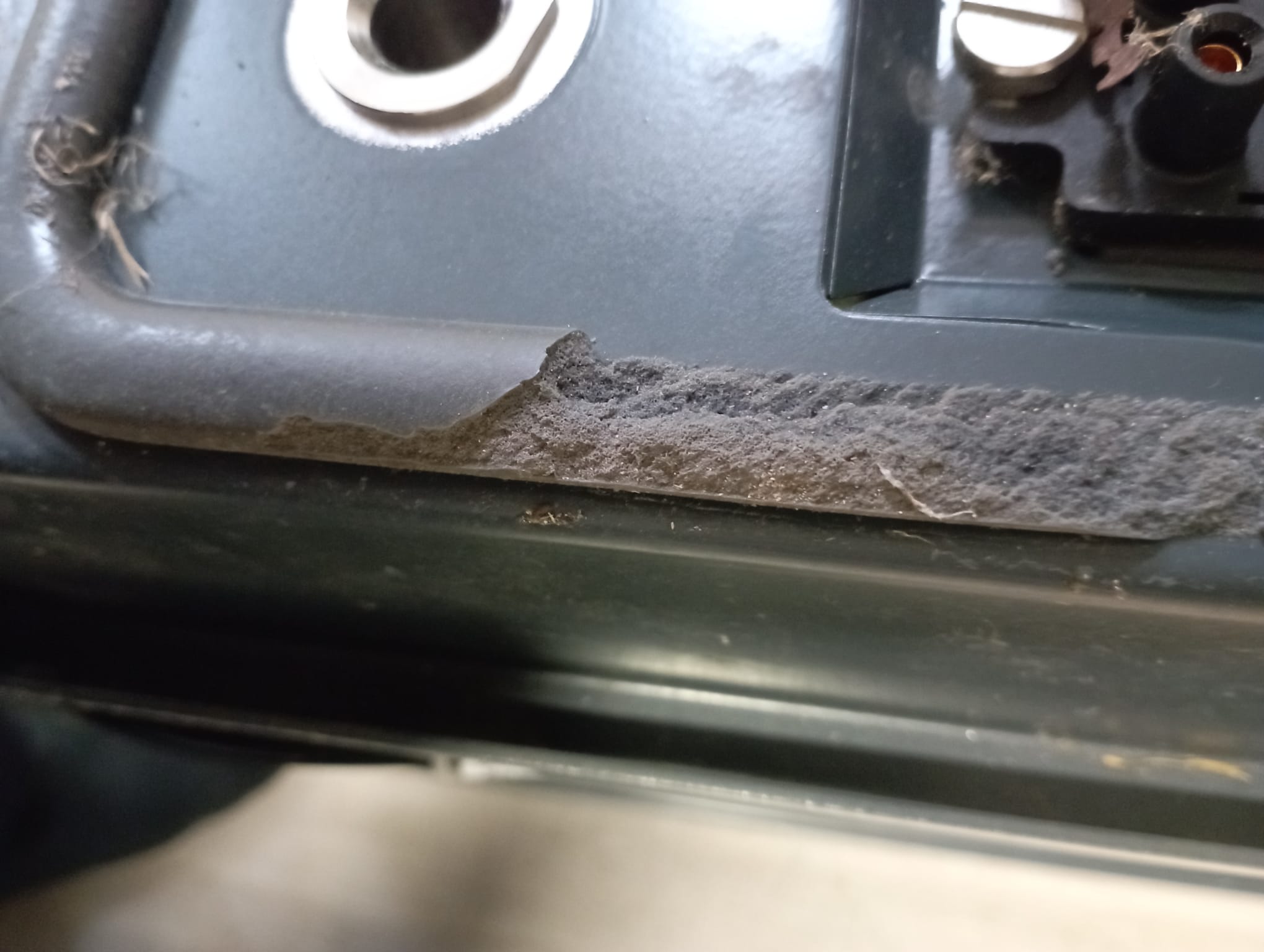

schon öffters hatte Gehäusedeckel in der Hand, die mit einem solchen
Dichtschaum abgedichtet worden sind.
Nun habe ich ein Gerät, bei dem der Schaum beschädigt ist und somit
nicht mehr abdichten kann.
So wie es mir den Anschein macht, wird dieser Schaum aufgespritzt.
Kennt jemand dieses Zeug?
Vielen Dank & Gruß
Chris
von C. D. (derschmied)
Quellband:
https://www.ebay.de/itm/172957155976
Nimm sowas, wird das einfachste sein.
DerSchmied

Schäume bestehen aus den unterschiedlichsten Materialien und werden als
1K oder 2K in kalt, warm oder heiss verarbeitet.
Diese "Wülste" werden offen und dosiert aufgespritzt, damit sie innen
den weichen Schaum und aussen eine relativ stabile Oberfläche ausbilden.
Privat kaum im Kostenrahmen nachbilden.

Im KFZ-Bereich gibts die geschäumten Dichtungen unter anderem an
Fensterheberblechen. Für den Reparaturfall ist da Butyldichtband
vorgesehen. Alternativ tuts auch Dichtsilikon.

Matthias B. schrieb:
> Für den Reparaturfall ist da Butyldichtband vorgesehen
Böööh, da kriegst Gehäusedeckel zb. aber nur noch mit der Brechstange ab

In dem oben dargestellten Fall sieht es nach einem Gehäusedeckel aus,
der lösbar ist. D.h. die Dichtung muss elastisch sein. Das Butyl, das
ich kenne, ist eher fließend als elastisch. D.h. man müsste das jedesmal
nach dem Öffnen erneuern.

selbstklebendes Fugendichtband? Auf Qualität achten und Testberichte
lesen - manche zersetzen sich beim anschauen, Heizungsbauer fragen?

https://www.ebay.de/itm/354777991035
wenns keine Nut zum einlegen gibt muss man es halt einseitig aufkleben
