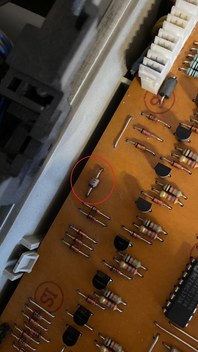

ich habe hier eine Gabriele 100 Schreibmaschine. Bei dieser ist die
160mA Feinsicherung durchgebrannt. Der Stromverbrauch ist durchgehend
bei 150-165mA.
Auf den Bildern habe ich ein Bauteil rot umrandet. Laut meiner
Temperatur Kamera wird dieses Teil in weniger als 15 Sekunden 130°C
heiß.. Der Durchgangswiderstand dieses Bauteils ist bei 68,88Ohm. Was
ist das für ein Bauteil?
Länger habe ich das Gerät nicht laufen lassen um größere / weitere
Schäden zu verhindern.
Umbrecht

Das ist eine Diode. Aber dank deines nicht optimalen Fotos kann ich den
Typ nicht erkennen.
von Andreas M. (elektronenbremser)
Das ist eine Z-Diode mit "vermutlich" 27 (schlecht lesbar) Volt und 1,3
Watt
von Lu (oszi45)
Eine schwitzende Diode muß nicht unbedingt die URSACHE des Fehlers sein,
sondern eher eine Folge. Evtl. ist es eine Z-Diode, die durch zu hohe
Spannung heißer wird oder eine einfache Diode, durch die ein zu hoher
Strom fließt? Da hilft nur Leiterzüge verfolgen und Spannungen messen.
Ja davon gehe ich leider auch aus aber zumindest weiß ich dann schon mal
was dieses Bauteil tun soll.
> Watt
Alles klar, danke!
Auf dem Foto kann ich mehr erkennen als wenn ich mit dem Auge aufs
Bauteil schaue.. Mehr kann ich aus dem iphone 11 pro nicht raus holen.
Danke euch. Mal schauen ob ich die Ursache finde.
> und 1,3
> Watt
Und auf der Unterseite wird ZPY stehen...
https://www.web-bcs.com/pics/ZP/ZPY15.webp

Stored B. schrieb:
> Was ist das für ein Bauteil?
Vermutlich ein Überspannungsschutz.
Das Gerät hat schon ein Schaltnetzteil. Ersetze mal sämtliche Elkos.
Tiefgreifende Reparaturen lohnen nicht, Schreibmaschinen bekommt man
hinterhergwschmissen.

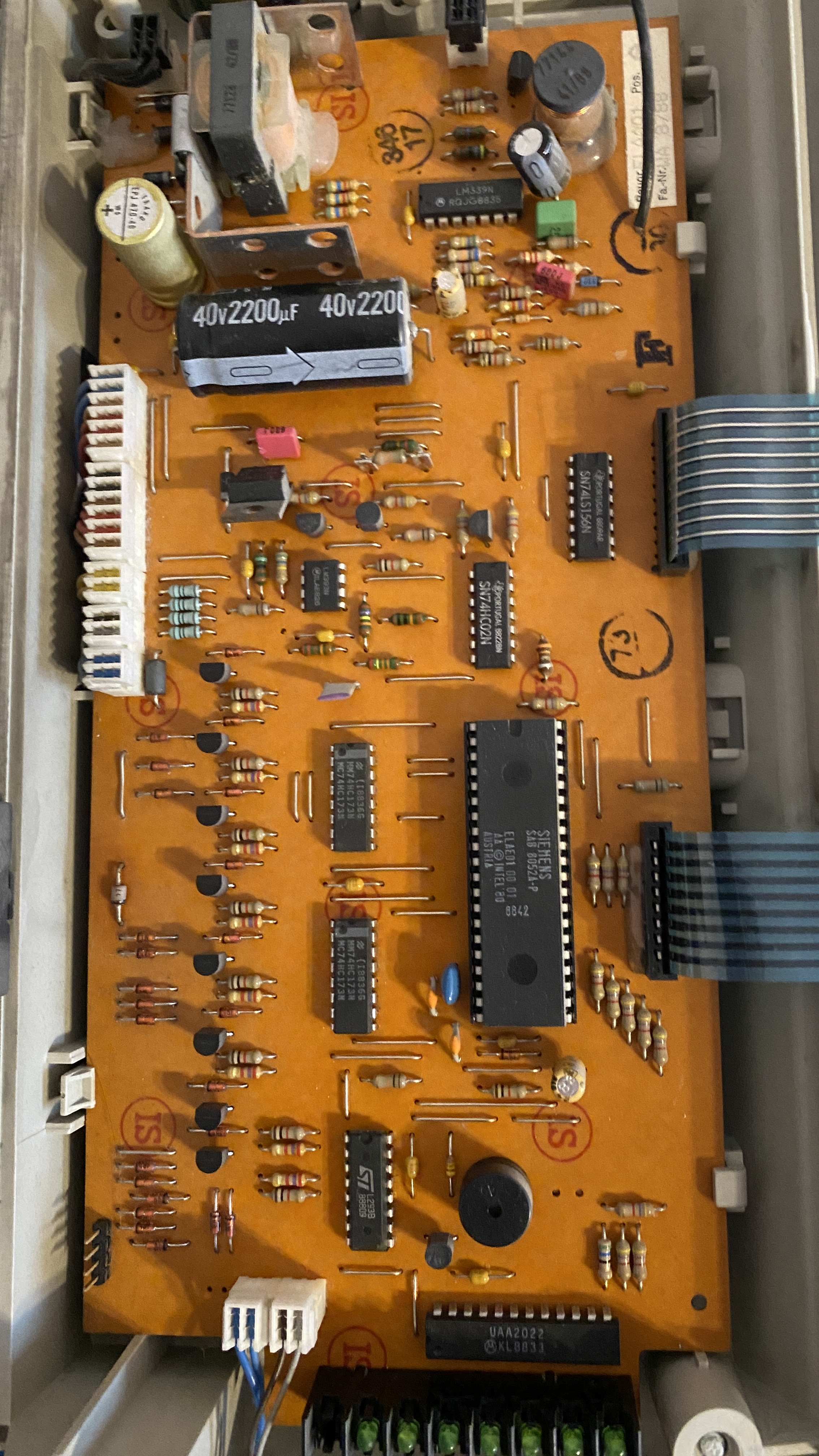

von Wolfgang (wolfstanz)
Lesbar ZPY 27.
Die gelben Perlen K5U 104 sind häufig niederohmig geworden,
Kondensatoren XR7.
Hauptursache jeoch war bei alten Layouts abgerissene zu dünne
Leiterbahnen am Elko 2200uF/40V, mit Kabelbinder fixieren.
