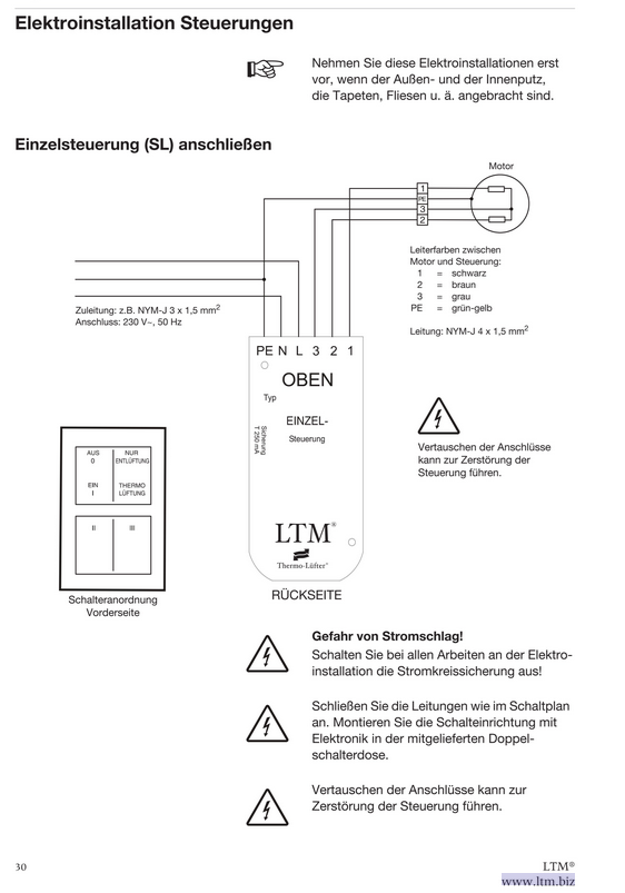

in meinem Badezimmer habe ich folgenden Lüfter mit folgender Steuerung:
Lüfter:
https://www.tecalor.de/de/produkte/lueftung/dezentral/ltm-tl-1230/ltm-tl-1230-sbi.html
Steuerung: EINZELSTEUERUNG SL 50S (Anhang)
Steuerung Anschlussplan
https://www.yumpu.com/de/document/read/4885075/elektroinstallation-steuerungen-ltm
Die Steuerung ist defekt und nicht mehr lieferbar.
Hat jemand einen Tipp für eine Alternative? Das wäre mir am liebsten.
Falls nicht möchte ich den Lüfter über einen KNX Aktor in der Drehzahl
und Drehrichtung steuern und den Wärmerückgewinnungsmodus einfach
softwaretechnisch nachbilden.
Hier bräuchte ich nur unterstützung bei der Auswahl eines KNK Aktors.
Kann mich da jemand bei der Auswahl unterstützen?
Vielen lieben Dank!
von Thomas R. (thomasr)
Hm, diese Art von Lüftungen wird doch immer noch verkauft? Aber
möglicherweise nicht mehr von Tecalor, im Netz mal suchen.
Aber die Ansteuerung der Motoren scheint raffiniert. Rechts/Linkslauf
und der gemeinsame Rückleiter dann in der Spannung gesteuert. Gezeigt
wird das Schaltbild eines Trafos. Bei Lüftermotoren als Drehzahlstellung
gut geeignet. Ist in dem Steuergerät tatsächlich ein Trafo drin? Würde
mich wundern, das wäre relativ groß und schwer (allerdings auch nur
32Watt)
Wenn ja wird es schwiering weil es keinen KNX Aktor für so etwas gibt.
Da müßte man sich eine Kombination aus Aktoren und Trafo selbst bauen.
Hast du Bilder von dem defekten Regler?

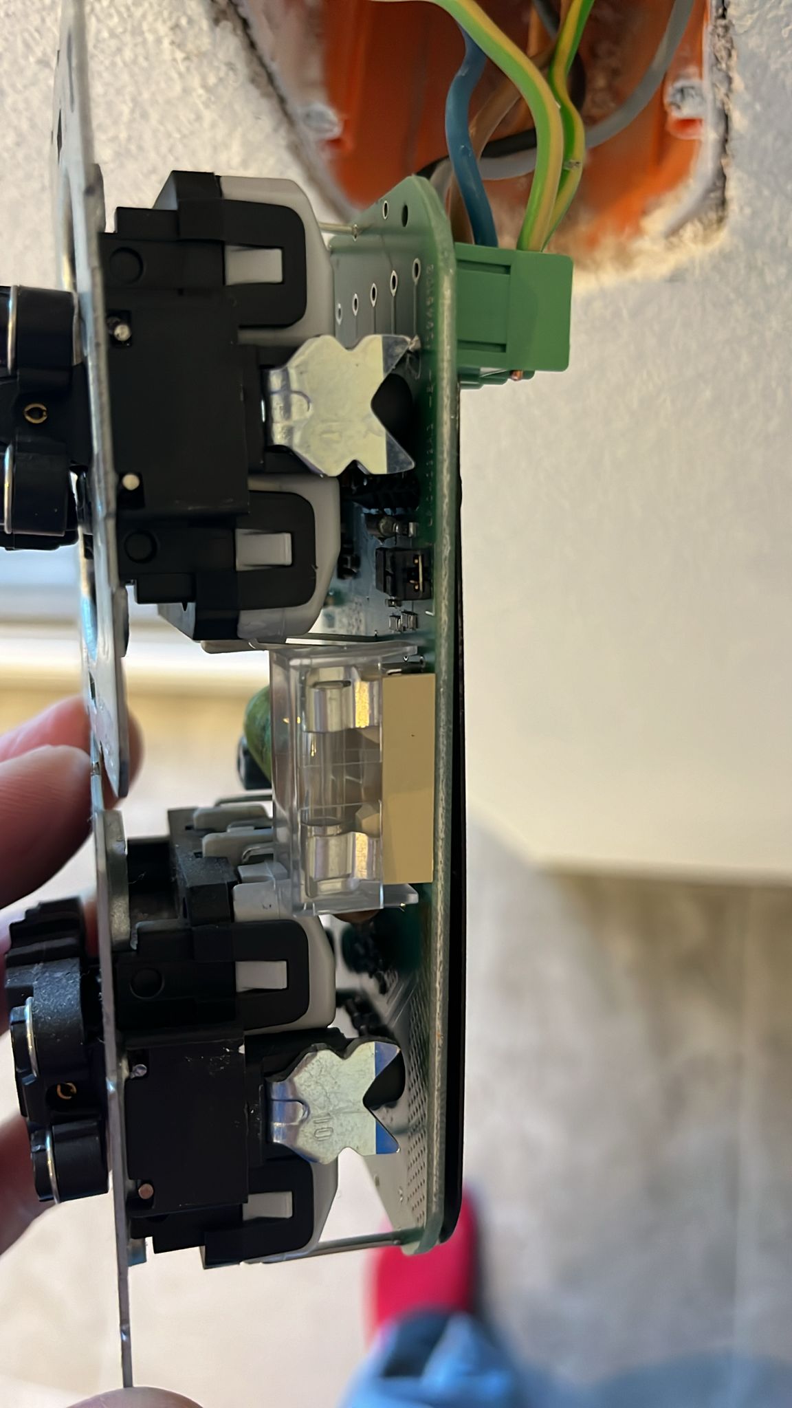

von Flöte (nsolo)
Der Defekte ist leider irreparabel und entsorgt. Der wurde zerquetscht
und war mechanisch komplett Schrott.
Ich habe noch einen zweiten im anderen Bad, siehe Bilder.
Vielleicht kennt ja noch jemand eine Alternative, oder kann mit
Suchbegriffen unterstützen. Ich bin mit meinem Latein echt am Ende,
obwohl ich eigentlich immer alles finde was ich suche :)
OK, also doch kein Trafo. Kannst du an dem funktionierenden Teil ein
paar Messungen machen? Multimeter vorhanden?

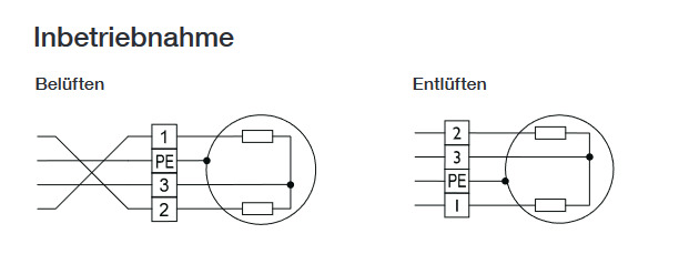

Meine Vermutung ist, dass dort Kapazitäten zugeschaltet werden um die
Drehzahl zu verändern. Richtungsumkehr ist beim Lüfterdatenblatt so
beschrieben. Das wars aber an Schaubildern und "Daten" was ich finde.
Und dann ist noch der Wärmerückgewinnungsmodus vorhanden: Reinblasen
rausblasen im Wechsel über eine gewisse Zeit.

von Michael B. (laberkopp)
Nein, selbst bauen
Die 4 Schalter machen nicht viel:
Alles ein und aus.
Motordrehrichtung konstant oder per Zeitgeber wechselns.
Lüfterdrehzahl in Stufen umschalten.
Bis auf den Zeitgeber ist also alles simple umschaltung von Leitungen
mit Phase, Null und Betriebskondensator.
Der Zeitgeber schaltet ein 2 x um Relais mit dem 2 Motoranschlüsse
vertauscht werden.
Das ist superprimitiv. Du solltest am anderen rausfinden können, welche
Zeiten der Zeitgeber verwendet, welche Betriebskondensatoren
umgeschaltet werden.
Als 'Netzteil' verwendete die alte Schaltung wohl einen simplen
Vorwiderstand mit Einweggleichrichter, für Notfälle war eine
Feinsicherung drin.
Die Schaltung macht nichts: keine Feuchte oder Temperatur messen, nicht
nach Bedarf laufen  und ich bin überzeugt, dass sie keineswegs so
wärmerückgewinnend ist damit energiesparend wie beworben. Es ist nur ein
dauerlüftendes Loch in der Wand, scheinbar wird es nicht mal
verschlossenbei Nicht-Betrieb.
Ich wurde den Kram nicht reparieren, sindern durch hygrometergesteuerten
Abluftlüfter mit elektrischem Verschluss ersetzen, aber jeder wie er
will
von Sebastian W. (wangnick)
Flöte schrieb:
> den Wärmerückgewinnungsmodus einfach softwaretechnisch
Das macht man im allgemeinen nicht bei einem Bad, weil sonst bei der
Förderung von Außenluft ins Bad die feuchte Badluft ins Haus gedrückt
wird. Sind nicht doch bei deinem Gerät zwei Motoren für zwei
gleichzeitige Luftströme (einer raus, einer rein) verbaut?
LG, Sebastian
von Flöte (nsolo)
> LG, Sebastian
Mensch, besten Dank!
Genaugenommen dreht es sich nicht um meinen Lüfter und mein Bad, ich
habe hier für einen Bekannten gefragt. Daher habe ich mich nie damit
beschäftigt. Ich denke du hast recht mit der Feuchtigkeit. Ich habe nun
die Bedienungsanleitung durchgelesen... da wird der
Einzellüfter-Gegentaktbetrieb zumindest nicht empfohlen. Und die nun vom
Hersteller empfohlene Steuerung geht mit einem Lüfter auf Störung.
Der Kumpel hat definitiv nur einen Lüfter.
https://www.tecalor.de/de/produkte/lueftung/dezentral/tl-1230-ve/ltm-tl-1230-ve/downloads.html
>Gegentaktbetrieb
>Ein Lüfter saugt die Abluft aus dem Gebäude. Der andere Lüfter
>saugt Zuluft in das Gebäude. Die Lüfter wechseln in einem regel-
>mäßigen Intervall die Luftstrom-Richtung. Intervall: 50 Sekunden.

Weil ich gerade darüber gestolpert bin: Als Ersatz wurde nun ein Shelly
Dimmer 2 eingesetzt und es funktioniert tadellos.

von Flöte (nsolo)
Andreas K. schrieb:
> wie genau hast du das gemacht?
Hä?
Schelly angeschlossen, in Betrieb genommen und fertig.

von Flöte (nsolo)
Michael W. schrieb:
> Hey,
> Könntest du mir auch verraten wie du den Tecalor Lüfter mit dem Shelly
> Dimmer angeschlossen angeschlossen hast?
> VG
L N PE dran und los. Falls er 2 L für 2 Geschwindigkeiten hat, dann
wurde das ausprobiert. Das ding ist bei einem Freund eingebaut und er
hat das dann selber gemacht. Ich weiß im Startpost habe ich der
Einfachheit halber gesagt, dass es alles meins ist, sorry dafür.
