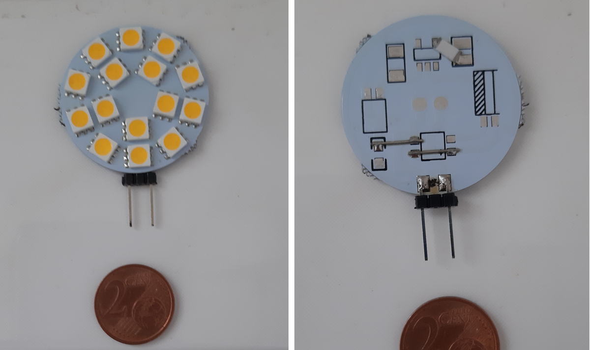

Wer kann was zu dieser LED sagen?
OP #7589581

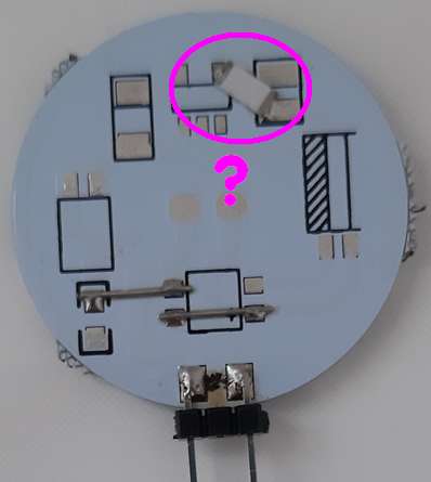

Guten Tag zusammen, ich hätte eine Frage an die Praktiker. Eine Reihe Bauteile, hinunter bis zu welchen aus den 60er Jahren, sind mir durch eine Erbschaft zugekommen, aber anders als der Erblasser bin ich nur interessierter Laie. Bei den meisten konnte ich anhand aufgedruckter Nummern im Internet herausfinden, was es genau ist. Nicht so bei den LEDs, von denen das Foto die Vorder und Rückseite zeigt. Keinerlei Aufdruck, nicht einmal die Polung. Die Schachtel war mit "UV-Dioden" beschriftet, aber eben auch keine Infos über nötige Spannung und maximalen Strom. Durch Vergleich des Aussehens mit Angeboten von Ebay und anderen Anbietern konnte ich sie nicht finden. Ich möchte sie nicht gleich beim ersten Ausprobieren kaputt machen, darum meine Bitte um Auskunft, wenn möglich. Kennt jemand diese LEDs? Falls nicht, wie kann ich vorgehen, damit ich sie nicht durch falsche Polung oder zu hohe Spannung zerstöre? Für Tipps wäre ich dankbar.

Wie du auf der Rückseite siehst, sind viele Bauteile nicht bestückt - lediglich die LEDs auf der Vorderseite. Daher wird es keine gute Idee sein, unkontrolliert eine Spannung anzulegen. LEDs werden mit kontrolliertem Strom betrieben.
Die Verschaltung kann man Verbindung für Verbindung mit einem Durchgangsprüfer bestimmen. Für die Bestimmung der Polung der LEDs wäre ein erster Versuch, eine Spannung von nicht mehr als 5V über einen Vorwiderstand an eine einzelne LEDs anzulegen und zu guckt, bei welcher Polung sie leuchtet. Wahrscheinlich haben die LEDs eine Markierung am Gehäuse, so dass es reicht, nur eine zu messen. Wegen der Unschärfe im Bild lässt sich das so allerdings nicht zuverlässig sagen.

Ein Hinweis ist, dass unter der Brücke oberhalb des Stecksockels ein "+" zu stehen scheint. Wenn ja, mal die Verbindung zu den Stecksockelstiften durchmessen, ggf. hätte man damit schon einmal den positiven Anschluss. Ansonsten schliesse ich mich erstmal dem Vorschlag von Rainer an.

danke! Ich habe mir die LEDs mit einer Lupe noch einmal angesehen, und Ihr habt recht. Eine der jeweils vier Ecken ist minimal abgeflacht. Nur mit der Brille hatte ich da keine Chance, und um das ins Bild zu setzen, reicht meine Ausrüstung nicht. Und auch das Plus steht unter der Brücke. Tut mir leid, ich habe wohl noch nicht realisiert, dass eine Brille nicht jede Sehschwäche ausgleicht. Mit einer Uhrmacherlupe ging es noch. Wie sieht es mit dem Strom aus? Da es UV-Dioden sind, leuchten sie möglicherweise nicht allzu sichtbar hell (in der Schachtel lag noch ein Stück Papier mit einer Handschrift, die ich als 365nm entziffern würde). Ein Netzteil mit einstellbarem Strom ist vorhanden, aber wo mag die Höchstgrenze liegen?

Es handelt sich um UV, sollte also violett (Geldscheinprüfer) leuchten, alles richtig beschriftet. Den Strom würde ich anfangs auf ~20mA begrenzen, aber NICHT (nur?) über das LNG, sondern über zur Spannung passenden Widerstand. Dessen Wert ist natürlich bei steigender Spannung mit erhöht werden!
Grund ist, das wir Dein LNG nicht kennen und wie gut oder schlecht dessen Strombegrenzung funktioniert.

Wie sieht es mit dem Strom aus? Da es UV-Dioden sind, leuchten sie möglicherweise nicht allzu sichtbar hell. Ein Netzteil mit einstell- barem Strom ist vorhanden, aber wo mag die Höchstgrenze liegen?
Ich würde mal mit 10mA anfangen. Das reicht normalerweise, um die Funktion zu erkennen. Die Höchstgrenze kann man eigentlich nur mit längeren Versuchen mit Temperaturmessungen feststellen. Achtung! Du solltest nicht längere Zeit direkt in die Dioden gucken. Denn dann werden Deine Augen dauerhaft noch schlechter!

Das sind wohl keine UV-LEDs, sondern weiße. Die 15 LEDs könnten alle in Reihe, oder 3x 5 Stück in Reihe, oder 5x 3 Stück in Reihe und die Reihen alle parallel geschaltet sein. Das kann man an den Leiterzügen erkennen. Bei der Platinengröße würde ich als max. Leistung 0,5...1W ansetzen. Eine LED hat etwa 3V, der max. Strom hängt von der Verschaltung der LEDs ab.
Die Platine ist wohl eigentlich für AC-Betrieb gedacht, aber die Gleichrichterbrücke ist nicht bestückt und teilweise überbrückt, so daß nur DC-Betrieb möglich ist.
OP #7589662
Danke, das war sehr hilfreich. Von vorne ist der Massepin rechts und bei knapp 10 Volt und Begrenzung auf 20mA leuchten sie schon ganz hübsch noch ohne warm zu werden. Allerdings in warm weißem Licht... Ein schönes Wochenende wünsche ich Euch.
