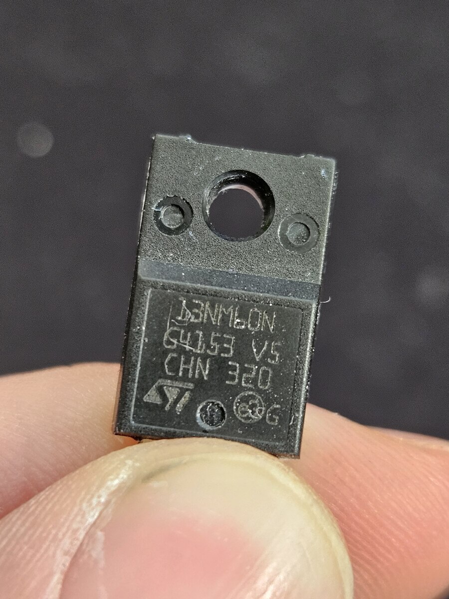

Hallo, ich habe vor kurzem einen defekten Mosfet auf dem Netzteil meines Fernsehers gefunden. Ausgelötet und zwischen allen 3 Pins Durchgang gemessen. nun suche ich einen Ersatz dafür, kann aber nicht genau das Teil finden. Kann man da vielleicht ähnliche mosfets nehmen und wenn ja wie finde ich heraus welchen genau? Bild davon ist im Anhang. (ist mein erster Beitrag hier und ich hoffe das passt überhaupt hier hin)
(Firma: Funkenflug Industries) #7589650
Stinknormaler DC/DC-Wandler-geeigneter MOSFET mit 13A und 600V, möglichst geringer Rds(on) und geringe Qg (Gate Charge). Entweder aus einer vergleichbaren Platine ausbauen (ich hab von denen bestimmt 20 in meiner Teilespender-Kiste zu liegen) oder was vergleichbares suchen. Strom und Spannung können nach oben abweichend gewählt werden, Rds(on) darf nach unten abweichen, nur Qg sollte halbwegs passen.
Bei so einem Schaden bitte vor Einsatz des Ersatzteils die Gate-Ansteuerung überprüfen. Durch das durchlegierte Gate und evtl. noch beschädigte Strommess-Shunts kommt plötzlich und unerwartet die Zwischenkreisspannung aus dem Gate heraus, was an der Steuerschaltung für entsprechenden Unmut und geplatzte Ärsche sorgen kann.
