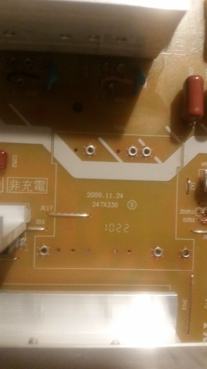

ich habe hier ein TV den ich gerne wiederbeleben möchte.
Ich habe das Servicehandbuch von ElektroTanya.
Problem: 10mal blinken nach einschalten.
Hab mal bisschen gemessen und bekomme nach T201 keine 15V.

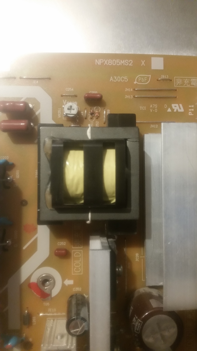

Physikalisch hat der Trafo ein Riss im Metall. Könnte das das Problem
sein?
Wenn nein wo kann ich weiter suchen?
Danke für jede Hilfe.
> sein?
Solange Du kein Foto von diesem Riss im Metall zeigst, würde ich
pauschal erstmal nein sagen ...

5V STB habe ich nicht gemessen.

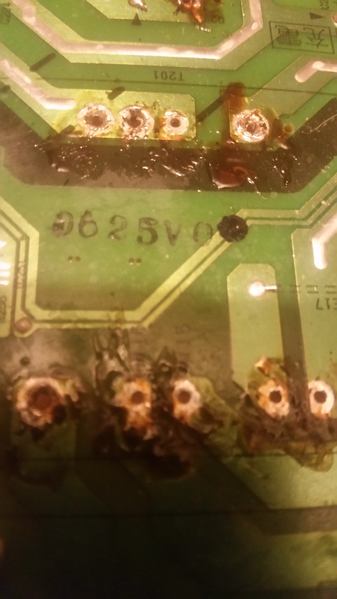

Habe die Platine im Moment draussen und habe ein ofenen mosfet Q355
gefunden.
Muss erst mal gucken ob es daher kommt.
von AB (blauerscharik)

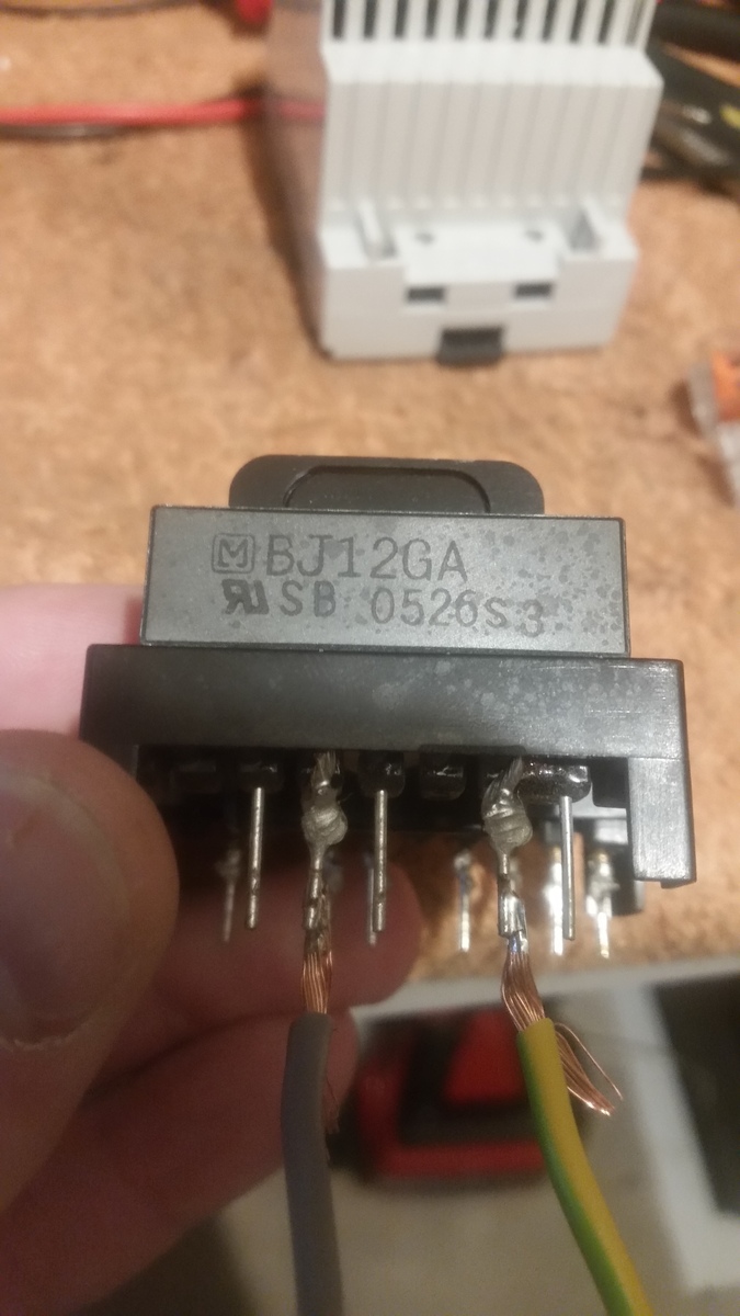

Also ich habe den T201 mal ausgelötet und festgestellt dass die
Primärseite mit 0,02 Ohms kurzgeschlossen ist.
Laut liste heißt der Trafo: ETB39LJ12GAD
Auf dem Trafo und Platine stehen noch andere Daten.
Finde aber nichts zu den Angaben.
Wer weiß wo ich einen neuen Trafo herbekommen kann?
Danke

Die Wicklung ist so niederohmig. Die Induktivität zu messen wäre
sinnvoller.
Nur den Kern austauschen.

Das wäre sinnvoller gewesen ja.
Aber leider habe ich nicht weiter nachgedacht und den aufgebrochen um zu
gucken ob man was sieht. Jetzt stehe ich ohne da...
