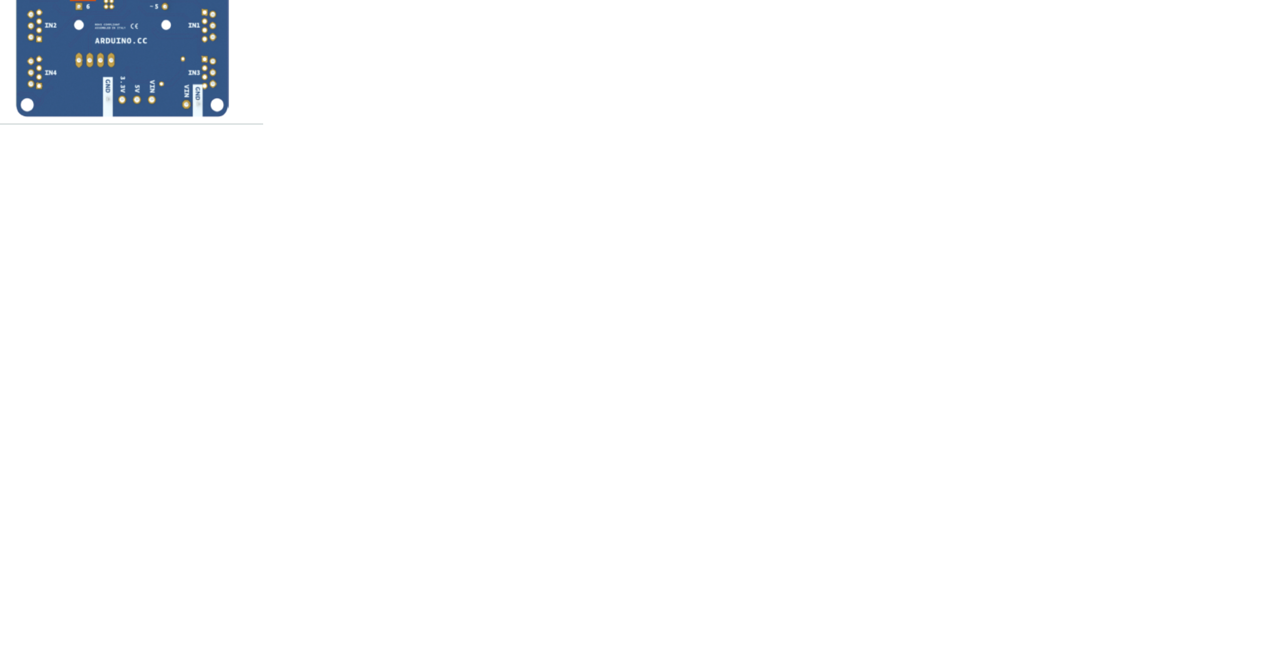

Ich habe mir einen Arduino-Motorcontroller gekauft
(https://store.arduino.cc/products/arduino-mkr-motor-carrier)
Dieser hat 3.5V oder 5V  Eingangsspannung, ich möchte eine 5V
Stromquelle anschliesen. ich gehe daher davon aus, dass die kleinen
Motoren, die ich dazu gekauft habe, auch 5V sehen werden, und da keine
Spannung gewandelt wird. Über die Arduin-Programmieroberfläche kann ich
nun angeschlossene Servos und Gleichstrommotoren steuern,
für die Servos mit: servo1.setAngle(int)  - Set the rotation angle (from
0 to 180)
für die Motoren mit M4.setDuty(int) -  Set the duty cycle of the dc
motor (from -100 to +100) , 0 means stop.
Soweit so gut, das funktioniert auch alles.
Nöö, Dein Link sagt was von rated Voltage=6,5...11V, aus denen er für
seinen internen Gebrauch 5V macht. Der Motor sieht aber das, was Du
angelegt hast.

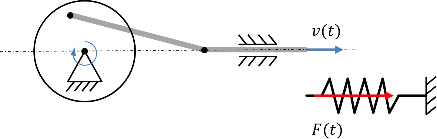

In der Mechanik kann die ideale Spannungsquelle z.B. durch ein Exzenter
beschrieben werden. Das Ende der Exzenterstange hat eine bestimmte
(periodische) Geschwindigkeit. v(t) entspricht U(t)
Die Kraft am Ende der Stange ist null. In der Analogie - es fließt kein
Strom. Jetzt bringe ich eine verlustbehaftete Feder am Ende der Stange
an. Die Geschwindigkeit bleibt gleich, aber es fließt eine bestimmte
Kraft durch die Feder. Die sich einstellende Kraft hängt (bei gegebener
Geschwindigkeit) von der Federkonstanten und dem Reibkoeffizienten der
Materialreibung ab.
> Materialreibung ab.
Feder != Dämpfer
Feder "=" Wegabhängige Kraft, Dämpfer "=" geschwindigkeitsabhängige
Kraft. Aber das wirst du selbst wissen.
Sowohl mit Federn als auch mit Dämpfern kannst du brauchbare Analogien
konstruieren, ich persönlich finde aber das Wassermodell irgendwie
"brauchbarer".
Das sollte nur ein Hinweis auf eine weitere Analogie sein, es sollte
deine nicht in Frage in stellen.

J. T. schrieb:
> Feder != Dämpfer
Unbestritten unterscheiden sich ideale Bauelemente (R,L,C) von realen
Bauelementen. Deshalb habe ich auch von einer „verlustbehafteten Feder“
gesprochen. Das ist jedoch nicht der Punkt.
Ich habe bewusst das Beispiel einer idealen spannungsquelle gewählt
(Exzenter). Ich hätte auch mit einer idealen Kraftquelle arbeiten können
(z.B. Hydraulikzylinder). In diesem Fall würde sich über dem Dämpfer
eine bestimmte Geschwindigkeit einstellen. Wie man nun sieht, hängt die
Beschreibung vom gewählten Modell ab, wobei die Analogie natürlich nicht
verletzt wird. Haben wir nun eine reale Spannungs- oder Stromquelle (sie
können ja ineinander umgerechnet werden) stellt sich ein ganz bestimmter
Arbeitspunkt unter Last ein. Zum grundlegenden Verständnis ist jedoch
die Erklärung an einem idealen Modell einfacher.
Natürlich wäre auch ein Wassermodell brauchbar. Hier sollten wir jedoch
mit Druckdifferenz und Massenstrom arbeiten, um die Analogie
einzuhalten.

Eine Frage ist jetzt für mich allerdings völlig unerwartet aufgekommen:
Wie jemand richtig geschrieben hat, ist die "Rated voltage" 6.5- 11.1V -
das hatte ich komplett falsch verstanden, da ich nur auf die Anschlüsse
geschaut hatte (siehe Screenshot), und dachte, es gibt die Wahl zwischen
3.5V und 5V.
Aber gut, jetzt verstanden, der Controller will irgendwas zwischen 6.5V
und 11.1V und macht dann 5V draus.
Daher: mit welcher Quelle soll ich den Controller denn jetzt betreiben,
und wo schließe ich + und - an? Warum gibt es Eingänge für 3.5V und 5V,
wenn beides unterhalb der rated voltage liegt? Falls jemand einen
konkreten Vorschlag für ein günstiges Gerät von einer externen Website
hat würde ich mich freuen. Ich würde davon ausgehen, dass niemals mehr
als 10W gebraucht werden.
(Bevor die Frage kommt, aktuell läuft das ganze noch über den Arduino,
der mit USB Kabel an den PC verbunden ist, aber soll bald mit externer
Quelle und größeren Motoren betrieben werden)
