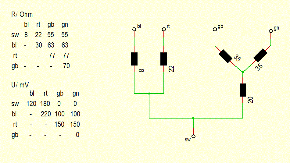

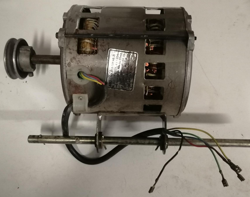

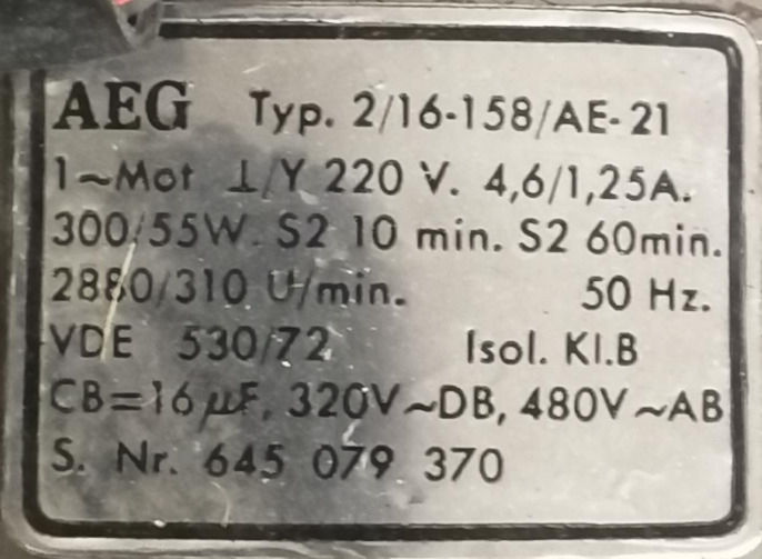

Ein Freund übergab mir einen WM- Motor mit den Worten "mal bitte Stecker dranschrauben". Es handelt sich hierbei um einen AEG 2/16-158/AE-21 im Konservendosenoutfit. Leider fand ich nach eingehender Suche im Netz keine passende Information zu Aufbau oder Beschaltung. Also hingesetzt, genauer angeguckt und durchgemessen. Nach meiner "Expertise" handelt es sich um einen bürstenlosen Einphasen- Wechselstrommotor(Kondensatormotor) ohne Tacho und Temperatursensor mit zwei Wicklungsgruppen für Waschen und Schleudern.

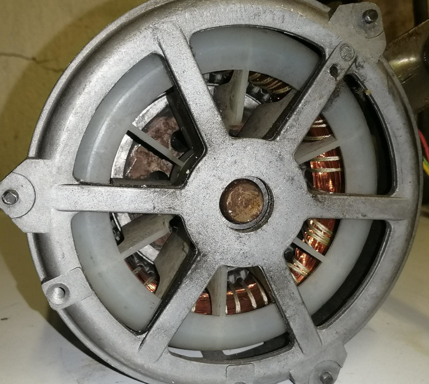

Der Rotor besteht aus einem Blechpaket gehalten durch Bolzen/ Stangen und durchgehenden geraden Bohrungen. Da ich schon durch Drehen des Rotors per Hand an diversen Ausgängen Spannungen messen konnte, gehe ich davon aus, dass es eine Käfig- Permanentmagnetkombi ist.
Anhand der Widerstandsmessungen ergab sich für mich die Schaltung im Bild, das "Y" auf dem Typenschild weist ja auch auf Sternschaltung hin. Ich hab dann zusätzlich mal den Rotor mittels Akkuschrauber auf ungefähr gleichbleibende Drehzahl gebracht und die Spannungen an den Ausgängen gemessen. Für mich ergab sich dadurch allerdings kein zusätzlicher Informationsgewinn.
Wenn jemand so nett wäre, über den Kram mal drüberzugucken und mir ein paar Fragen zu beantworten oder wenigsten ob ich komplett daneben liege, wäre das super.
  1. Ich habe im Netz nur WM-Motorschaltungen gefunden, bei denen das zweite Wicklungspaar ähnlich dem ersten aufgebaut war. Also klassisch Hauptstrang/ Hilfsstrang. Haut das in meinem Falle mit den drei Strängen im Stern hin? Gibts solche Motoren?
  2. Auf dem Typenschild ist die Cb- Größe aufgedruckt. Müsste man bei den erheblichen Unterschieden in der Leistung (300W/55W) nicht eigentlich zwei verschiedene Kondensatoren verbauen?
  3. Ich gehe davon aus, dass der Cb auch in der Sternschaltung zwischen gb und gn geschaltet wird. Ich habe aber auch Schaltungen gesehen, da wurde der Cb gegen N (hier Anschluss sw)geschaltet, aber das waren 3- Phasen- Motoren im Einphasenbetrieb.
  4. Ich gehe davon aus, dass ich den Stern ebenso wie die klassische Schaltung auch "Umpolen" kann, also Wechsel L von gb auf gn oder eben umgekehrt. Oder gibts da Probleme die ich grad übersehe?

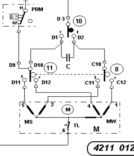

#7590635
Ohne Gewähr überfliege vieles und hab zudem von solchen Motoren kaum Ahnung, eventuell hab ich was verguckt
Als Beispiel im Anhang mal ein Motor "2/16***" mit Teilenummer 481936158047(whirlpool) mit scheinbar 5 Leitungen
Der zweite Anhang zeigt Schaltplan aus Ignis AWF 505-1/IG Servmanual , dort ist als Motor ebendieser 481936158047 gelistet
Quelle Motor Bild https://www.aboutel.cz/motor-wp-481936158047 Quelle Schaltplan https://elektrotanya.com/ignis_awf505-1ig.pdf/download.html

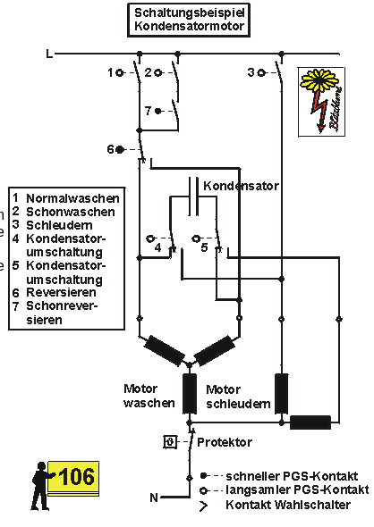

#7590637
Eventuell passt das auch, Beschribung des Schaltung im Link plus Schaltplan
https://web.archive.org/web/20191114093544/http://www.waschmaschinendoktor.de/z/z06.html

Ja, so funktionieren diese Motoren. Sie haben zwei Wicklungssätze, einen 12-poligen für kleine Drehzahl als Drehstrommotor in Steinmetzschaltung, und einen 2-poligen für Schleuderdrehzahl als Kondensatormotor. So erklärt sich auch der selbe Kondensator für beide Betriebsarten.
OP #7591254
Ahhh! Danke Jungs, das hat mir sehr weitergeholfen. Die Ignis- Schaltung hatte ich tatsächlich selbst auch gefunden, aber den unteren Strang des Sterns habe ich völlig übersehen, weil so dünn gezeichnet. Ich brauch ne neue Brille ;)
