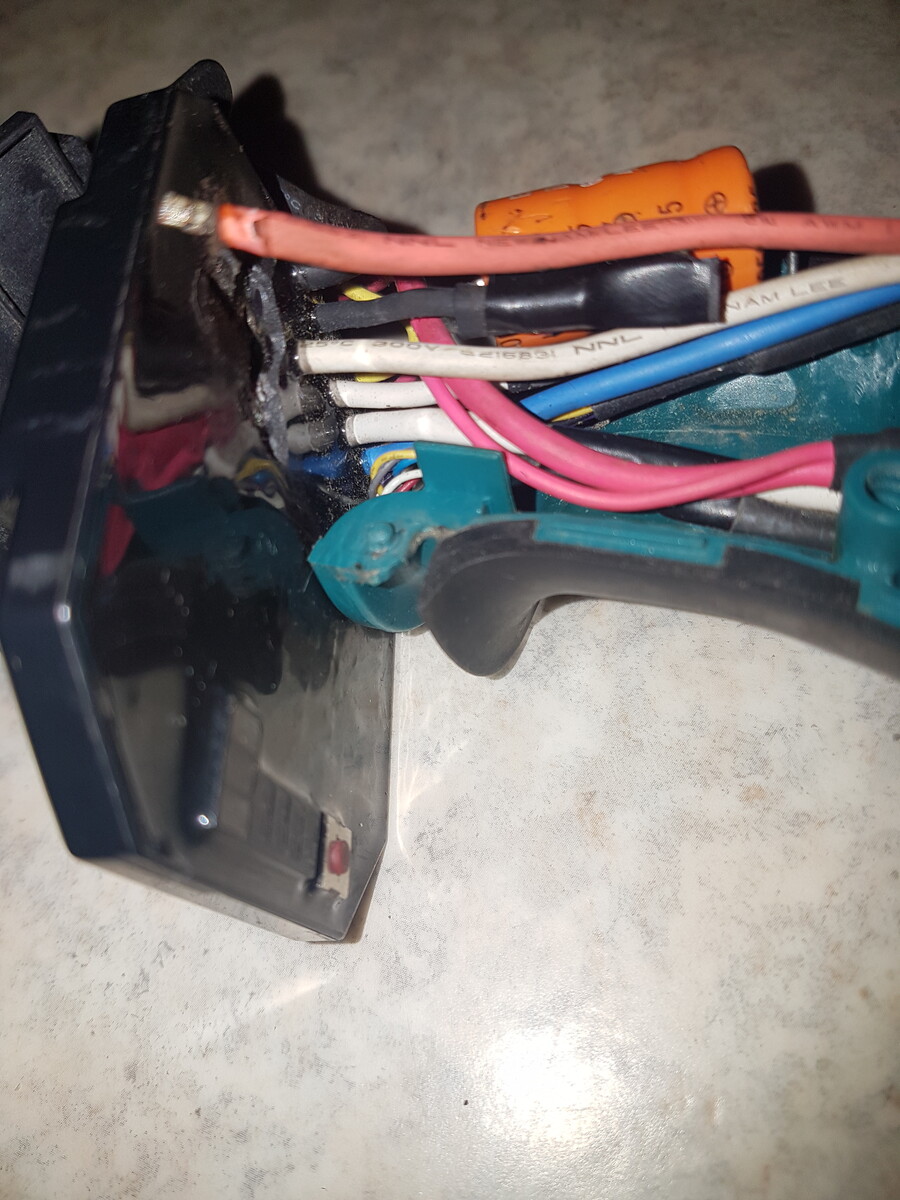

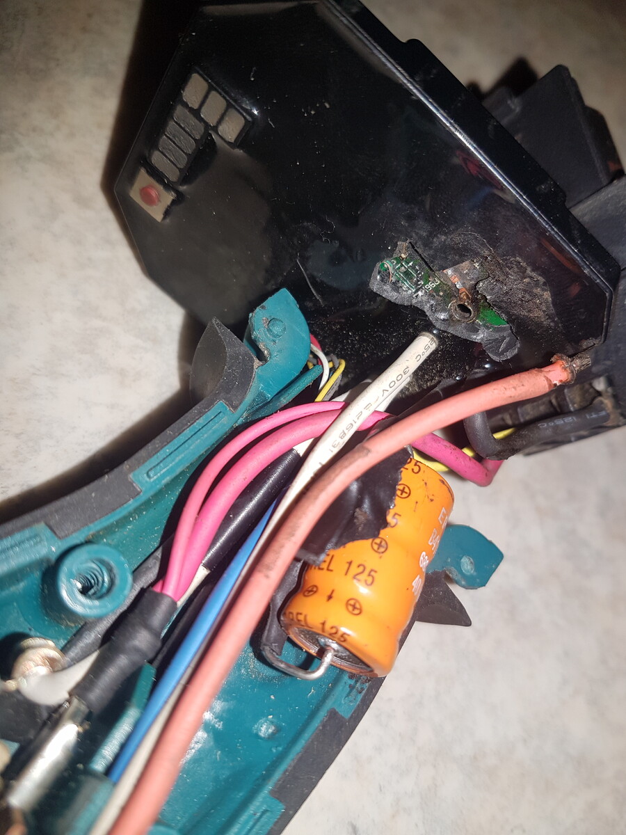

die Elektronik an meinem Makita DTW1002 laesst Rauch ab, stinkt und

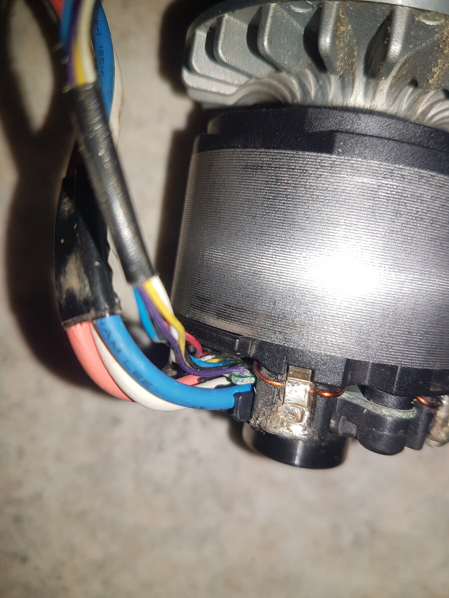

funktioniert nicht mehr. Eine Ader des BL Motors hat sich schonmal
selber erfolgreich abgeloetet, die anderen 2 kamen zu krz. Nun sehe Ich
die Reparaturchancen schlecht fuer diesen schwarzen Kasten, da einige
Leiterbahnen ebenfalls durch sind.. Als Ersatz kann man Stator+schwarzen
Kasten kaufen, doch bin Ich kein Fan davon alles wegzuwerfen und zu
ersetzen.

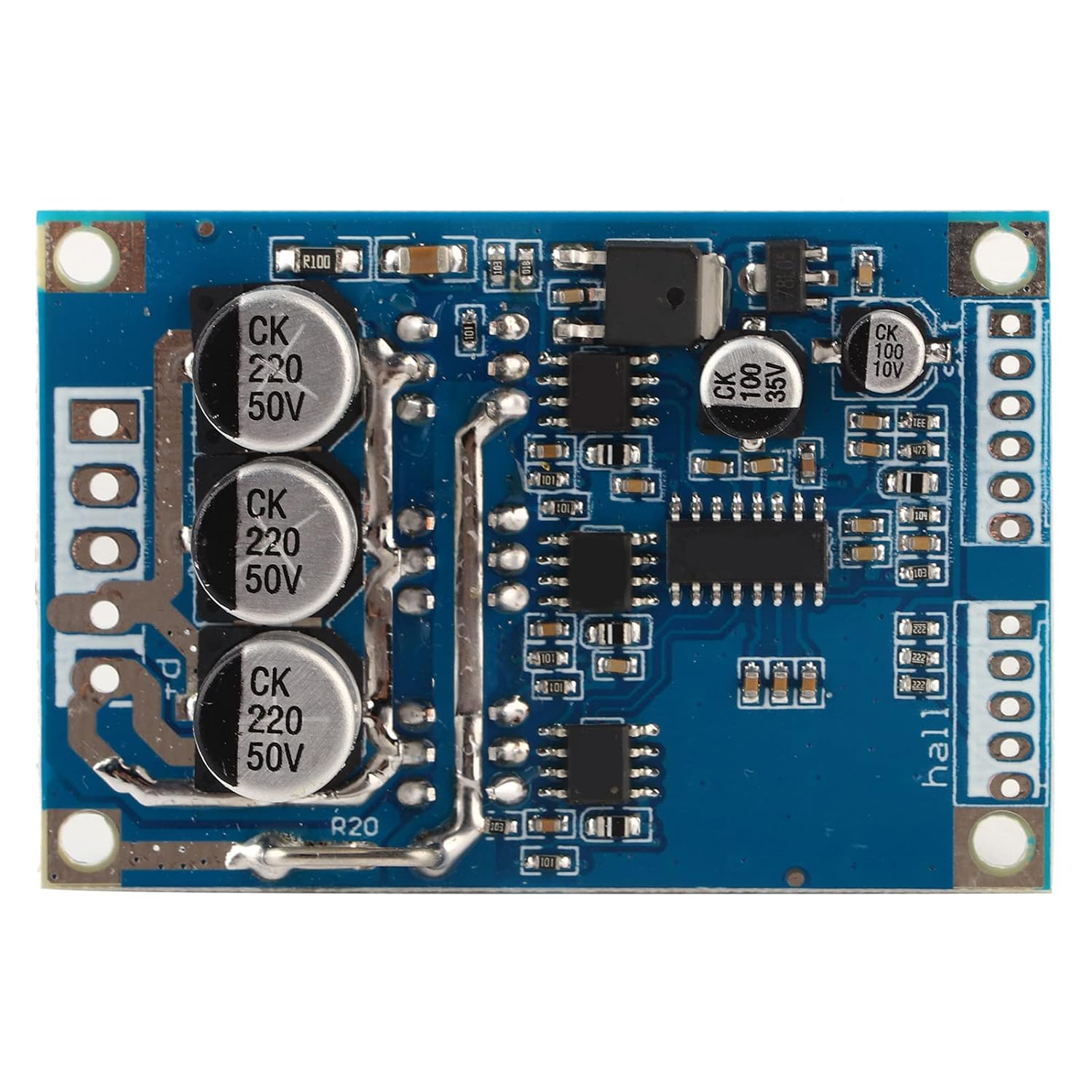

Meine Idee ist einen anderen Treiber zu verwenden und den mit Kunst in
den Schlagschrauber ein zu setzen(mit Kuehlkoerper..). Habe da ein
Treiber gefunden(siehe Anhang) welcher auch Halleingaenge hat wie der
Schlagschrauber selber bereitstellt (5-adrig).
Meiner Meinung nach sollte dieses Vorhaben funktionieren, was meint ihr
dazu, wenn alles richtig angeschlossen dreht sich der Makita wieder?
Leistungseinstellung(1-2-3) faellt weg, sowie die Arbeitsleuchte vorne,
doch damit kann Ich leben solange er wieder leben darf.. Spulen
gegeneinander habe Ich gemessen liegen bei 0,2Ohm

Der Motor wird mehr als 15A haben wollen.
von Max (elmax)
Das befuerchte Ich auch, kann Ich den gleichen Typ von FET auf dem
Treiber nachbestellen und sie parallel schalten?
Bei der Loesung oben geht es mir darum das Ich eine fertige Steuerung
habe die Ich mit Aufwand verbauen kann. Zusaetzlich werde Ich alle
Loetstellen nacharbeiten, die sehen auf dem Bild aus wie.. naja.

Der Treiber im Anhang oben ist zwar nicht der beste, doch sollte er fuer
den Einsatz sein Zweck erfuellen, meine Ich.
