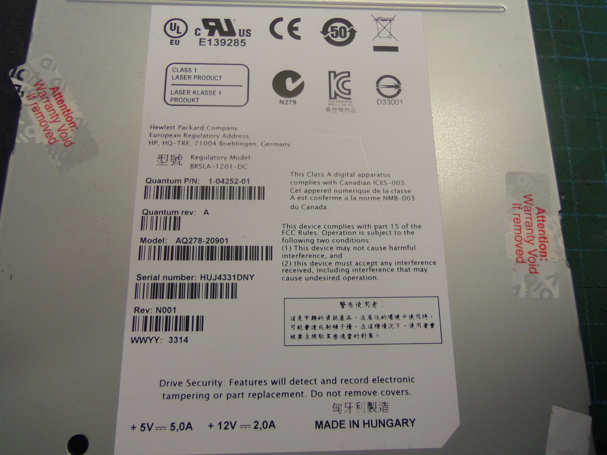

Die Aufschriften sind etwas verwirrend, deshalb ein Foto des Labels.
Was muß ich tun, um diesen Streamer an einem Win10-PC zum Laufen zu
bekommen?
Ich habe im PC eine Fibre Channel Controller-Karte mit Treiber. Wird im
Geräte-Manager als ok angezeigt.
Beim LWL-Verbinden mit dem Streamer blinken die Leds der Karte, bis sie
sich auf orange einigen.
Der Streamer selbst wird vom PC nicht erkannt.
Ich habe die Software HPE LTFS installiert, diese findet aber keine
Streamer (arbeitet diese nur mit SAS-Streamern?).
Für die IBM-LTFS-Software finde ich keine Downloadmöglichkeit.
Was muß ich tun, um diesen Streamer ansprechen zu können?
