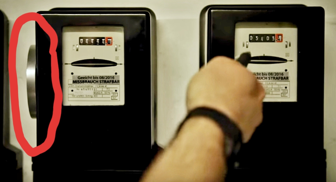

in meinem Bekanntenkreis habe ich gesehen das jemand den Stomzähler
(Ferrais) mit einem starken Neodym Magnet angehalten hat. Die Scheibe
zittert nur noch.
Nach wegnehmen läuft er wieder. Der Bekannte treibt das schon länger und
der Zähler zählt weiter... ( ob richtig ist andere Sache)
Nun liest man das der Zähler heiß wird und was "durchschmort". Was
könnte da durchschmoren? Die Stromspule ja eher nicht.

Es werden Wirbelströme in der Zählerscheibe induziert, die die Scheibe
abbremsen.
Und das ist Betrug und damit eine Straftat.

Im Zähler wird der starke Magnet die Wechselfelder im Eisenkern
beeinflussen und durch Wirbelstromverluste die Zählerscheibe bremsen.

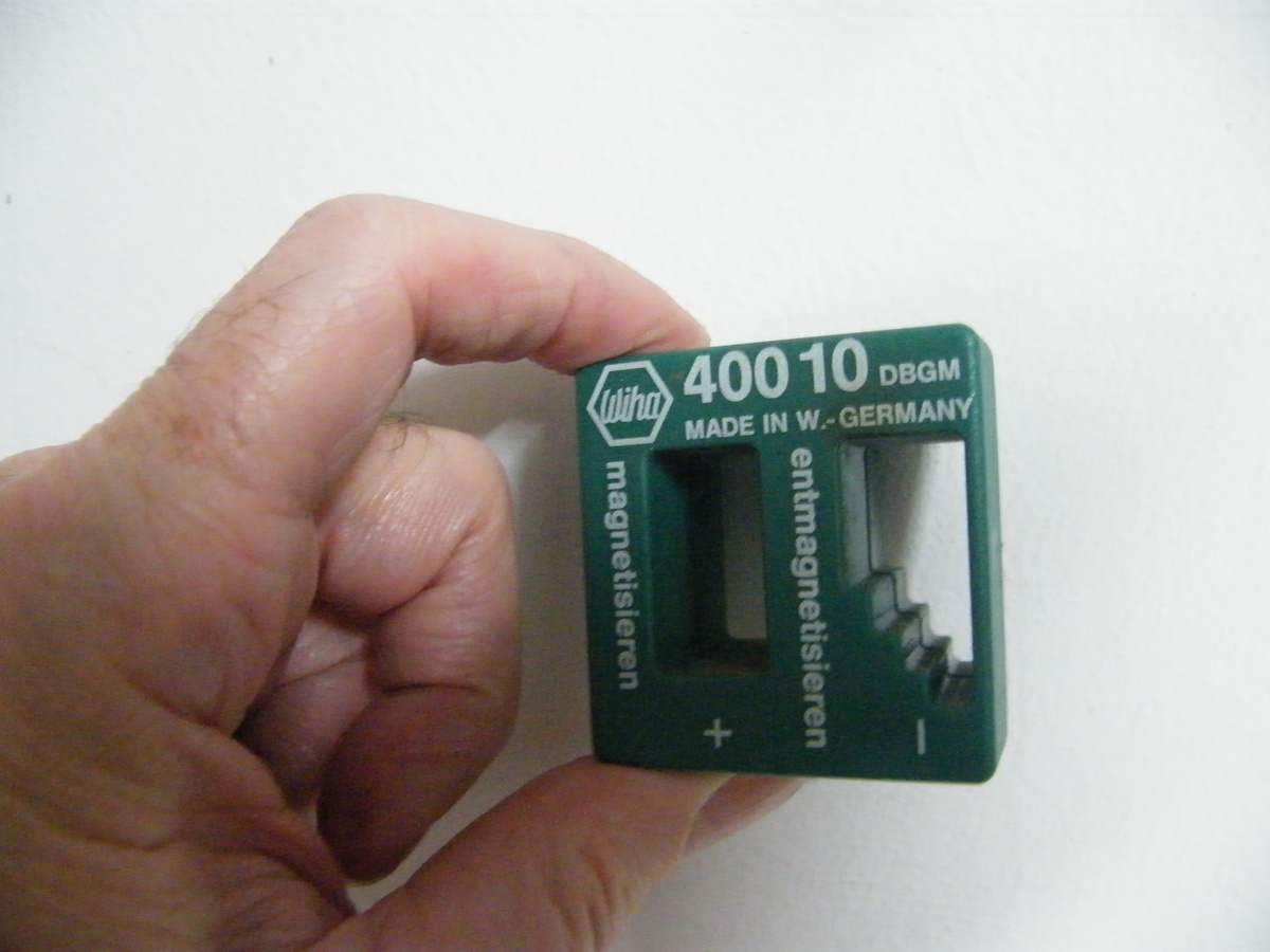

Ferrariszählerfertigung erinnere, war das Einzige der Bremsmagnet der
evtl. ummagnetisiert werden könnte und damit auch entmagnetisiert werden
kann.
Wenn die Aluscheibe langsamer dreht entfällt natürlich die Kühlung der
Stromleiter 🤣🤣🤣🤣🤣
