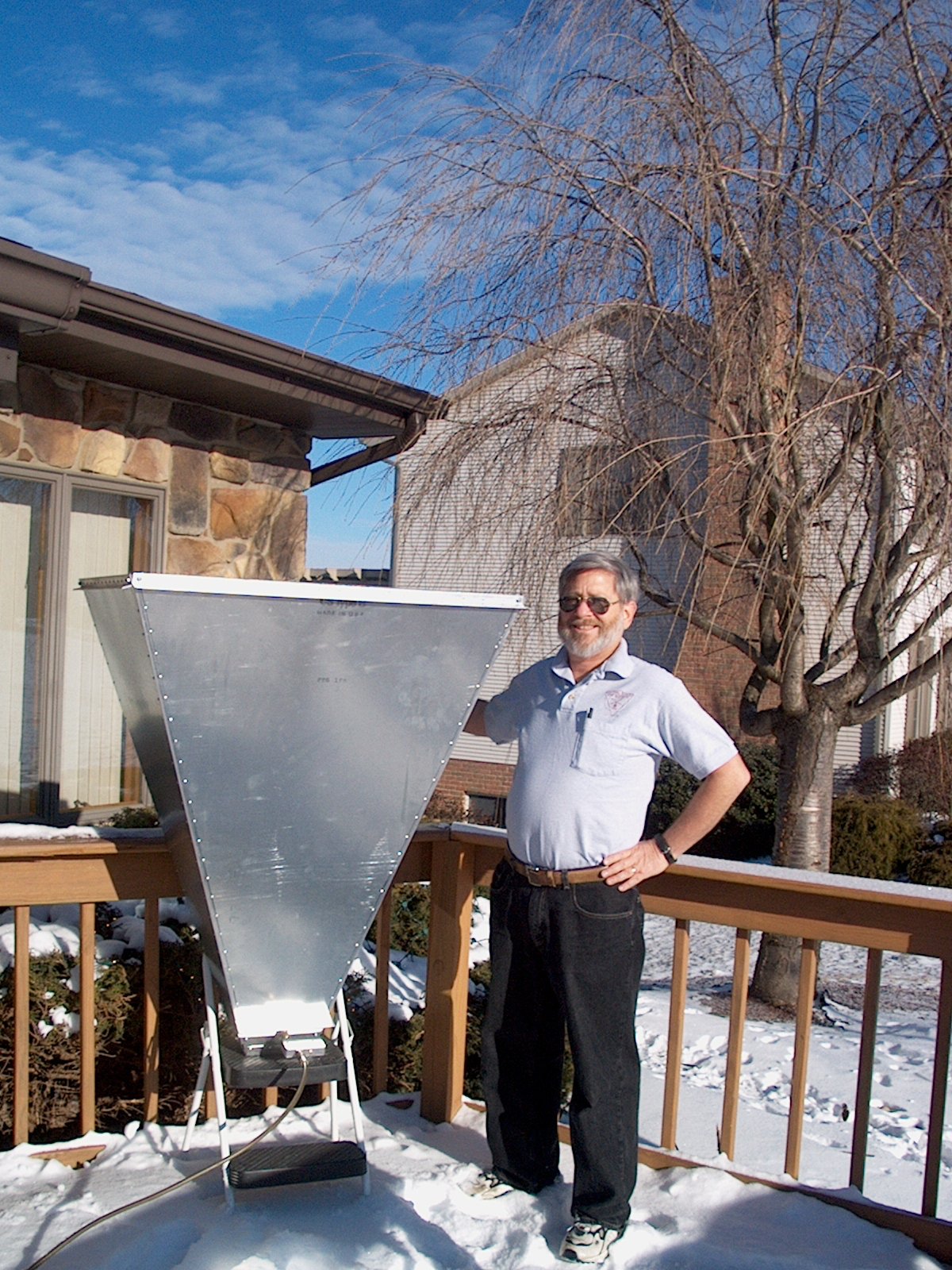

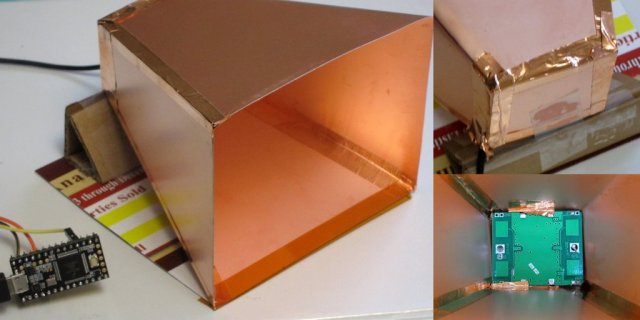

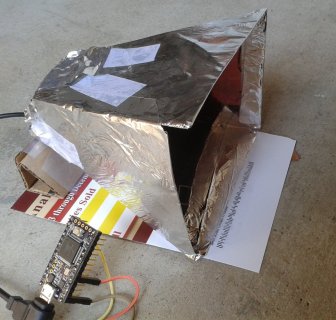

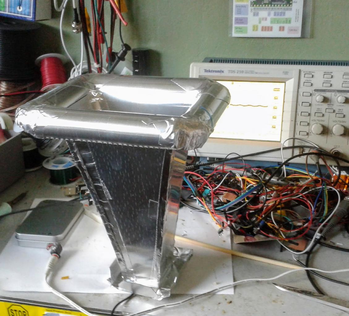

Mann kann vor das Radarmodul auch eine Hornantenne setzen.
Damit kann Mann dann auch leicht Bienenschwaerme in 50 m Entfernung
detektieren.

2)   Die Reichweite lässt sich mit einer bastel Hornantenne ausreichend
vergrössern. Dazu sind genug Lösungen publiziert worden. Auch hier,
bitte die Links selbst raussuchen. Der schmale Öffnungswinkel lässt sich
ausgleichen, s.u..

Zum Technischen Thema selbst:
Wie gesagt, kann man auch bei den preisgünstigen Modulen sehr wohl die
Reichweite mit einer Modifikation der Antenne auf brauchbare Werte
steigern. Das ist aber nur die technische Seite. Man sollte sich dabei
auch darüber im Klaren sein, dass man dann das Modul ausserhalb der
vorgesehenen Spezifikationen betreibt und die Zulassung erlischt. Nicht
nur die Reichweite wird durch solche Massnahmen gesteigert, sondern auch
die unvermeidlichen Nebenaussendungen werden angehoben.
Die Bildersuche fördert einiges zu Tage. Siehe Anhang.
Copyrights:
https://www.eevblog.com J. Beale, jbeale
pjrc.com J. Beale, jbeale
http://www.setileague.org Paul Shuch
Wenn man nach Modulen sucht, die gleich die erforderliche Reichweite
durch die vorgesehenen Spezifikationen mitbringen, dann muss man anders
suchen. Eine entsprechende Anwendung sehe ich in den Geschwindigkeits
Warntafeln. Im Bereich Sport gab es zumindest Geschwindigkeits
Messgeräte. Da könnte man gezielt suchen.
