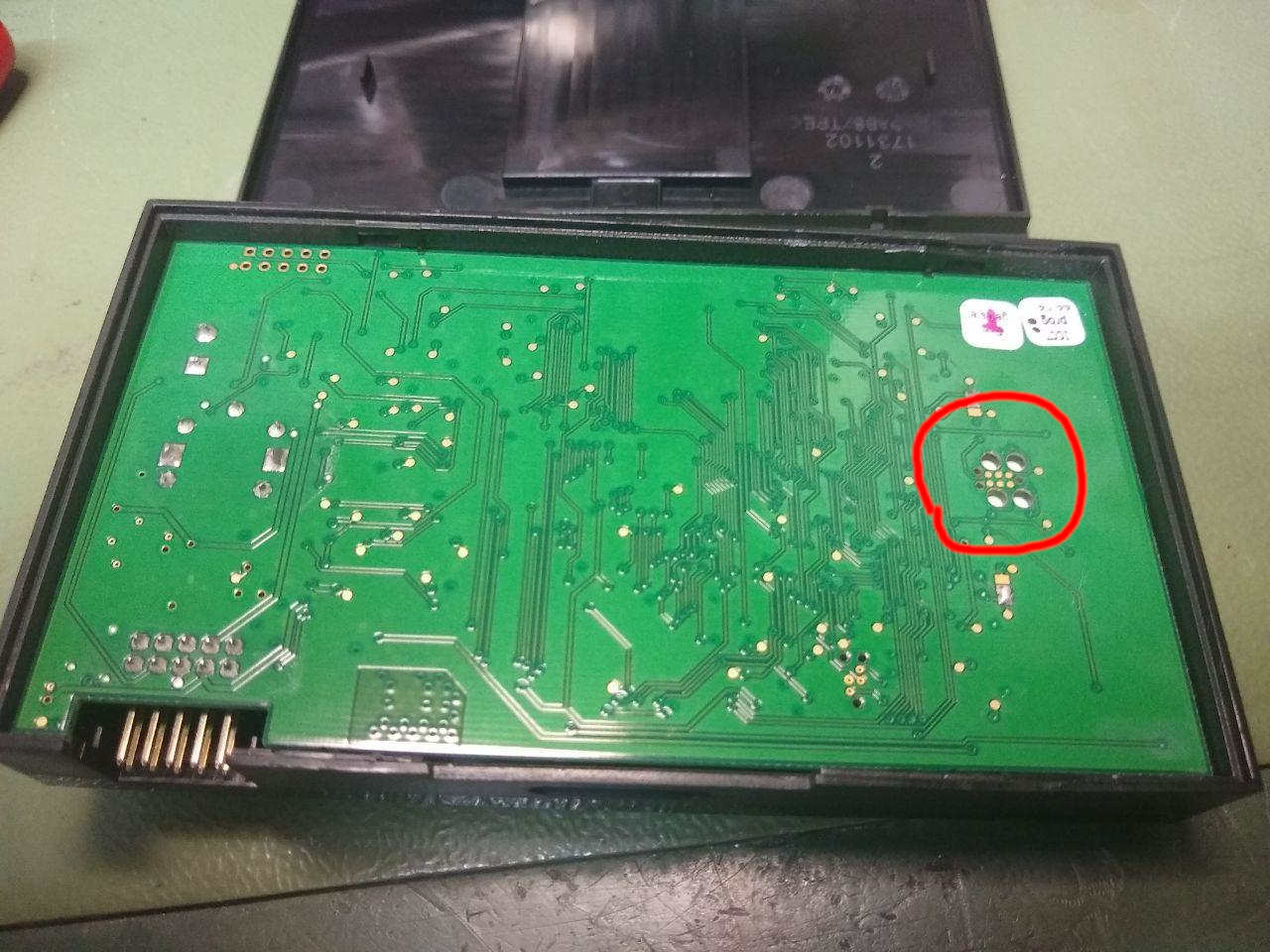

ich habe eine Leiterplatte mit einem Footprint für einen Stecker, den
man da temporär als Programmierschnittstelle draufklipsen kann. Das ist
für einen PIC24 die ICD Schnittstelle.
Das sind 6 Goldpads, 4 große Bohrungen und 3 kleine Bohrungen.
Kann mir jemand helfen, was da für ein Stecker passt und wo man den
bekommt?
Grüße
Peter

Das ist für Pogopins vorgesehen.
von Hardy F. (hflor)
Das könnte er sein, gibt es auch mit Halter (große Löcher).
https://www.tag-connect.com/product/tc2030-idc-nl

Danke euch,
das ist auf jeden Fall schonmal der richtige Stecker am Board.
Ich denke, das Pinout von dem ICD sollte bei dem hier passen:
https://www.tag-connect.com/product/tc2030-mcp-10-6-pin-cable-with-rj12-modular-plug-for-microchip-icd-10-version
Am Ende muss ich ja auf den Microchip ICD für den PIC24, der hat einen
RJ11 Anschluss.
Und mit den 4 Großen Löchern dann die Version mit Halteklammern.
