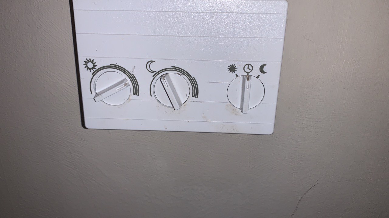

ich habe in einem Haus eine ältere Ölheizung. Die Temperatureinstellungen kann ich über ein Fernwähler vornehmen. Eine genaue Bezeichnung der Heizung oder des Herstellers habe ich gerade leider nicht parat. Es scheint sich aber um ein Heizung von Elco-Klöckner zu handeln.

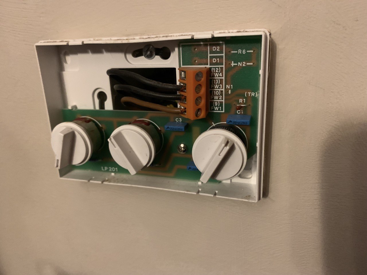

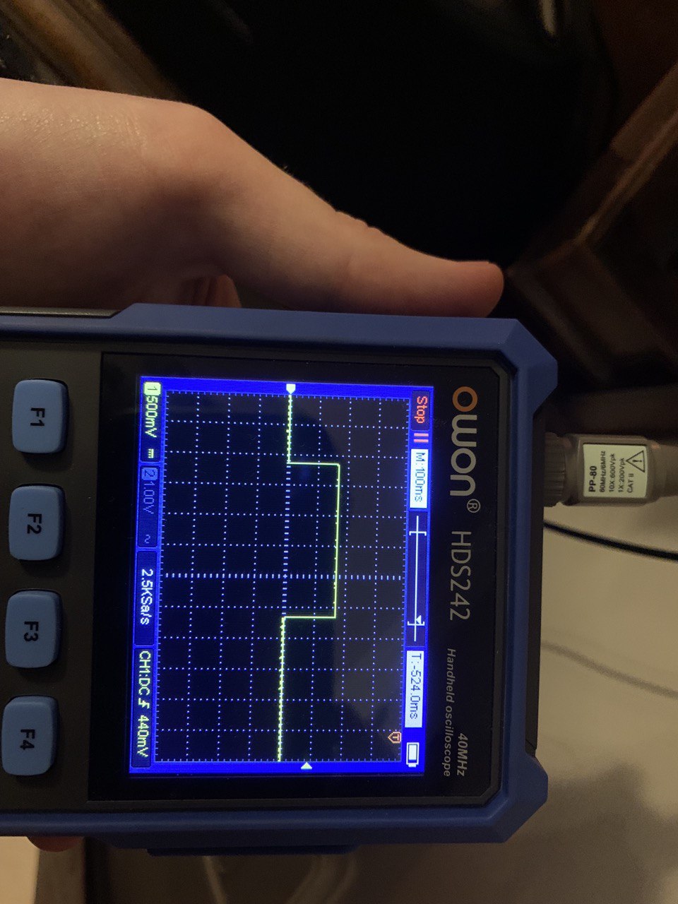

Wie auf dem Bild "Innen.jpg" zu sehen, kommen drei Leitungen in den Fernwähler FW1, FW2, FW3 oder hier jetzt in kurz W1, W2, W3. Ich habe mit einem Oszilloskop mal die Spannungen U_W3_W1 und U_W2_W1 gemessen und die Einstellungen an den Potis verändert.
(Die Spannungen am Oszilloskop sind denke ich aber um den Faktor 10 zu niedrig, da ich wahrscheinlich vergessen habe den Tastteiler x10 in der Software einzustellen.)

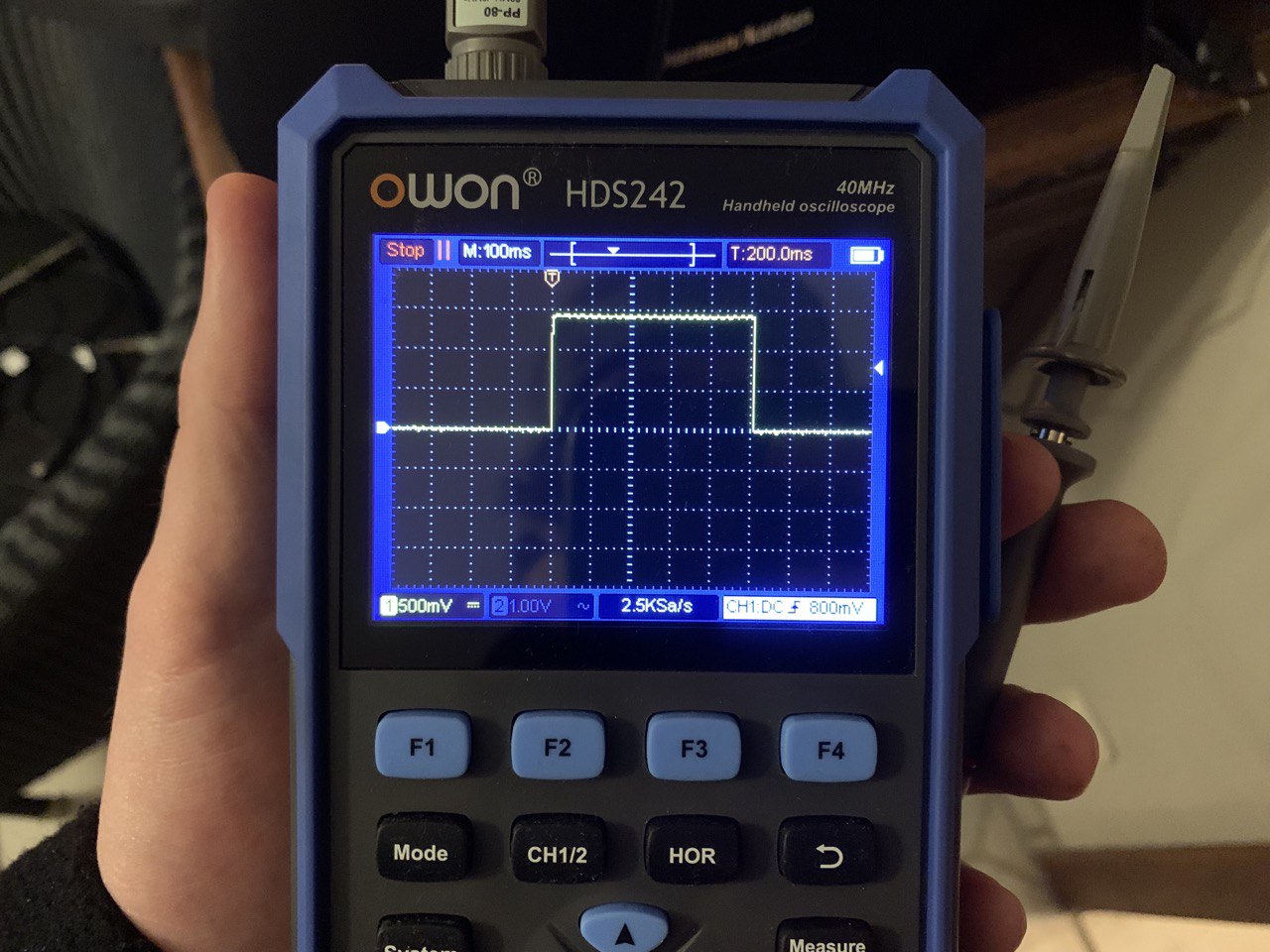

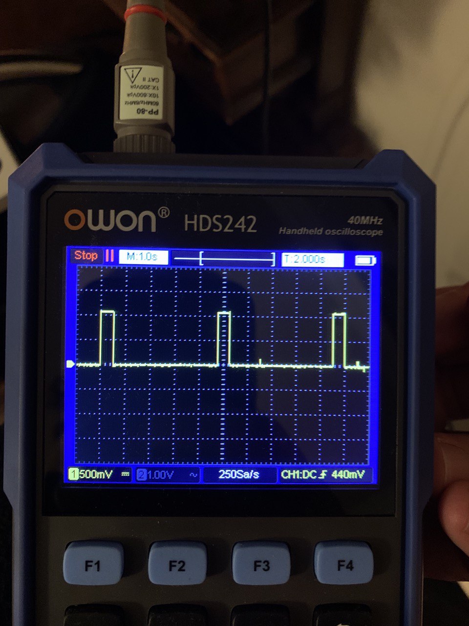

Wie in den Bildern "U_W3_W1_-Einstellung_1.jpg" und "U_W3_W1-Einstellung_2.jpg" und "U_W3_W1-_Laengerer_Zeitraum.jpg" zu sehen legt die Heizung wohl alle 5 Sekunden eine Spannung an und ich nehme an die Potis bilden zusammen mit einem Vorwiderstand in der Heizungselektronik einen Spannungsteiler und die Heizung misst eben diese Spannung um die Temperatureinstellung zu lesen. Gleiches habe ich auch an U_W2_W1 gemessen.
Gerne würde ich wissen, ob es zu dieser Thematik genauere Informationen gibt. Also z.B. welche Spannung wird über welchen Vorwiderstand angelegt. Oder funktioniert das alles etwas anders, als ich mir das jetzt gedacht habe?
