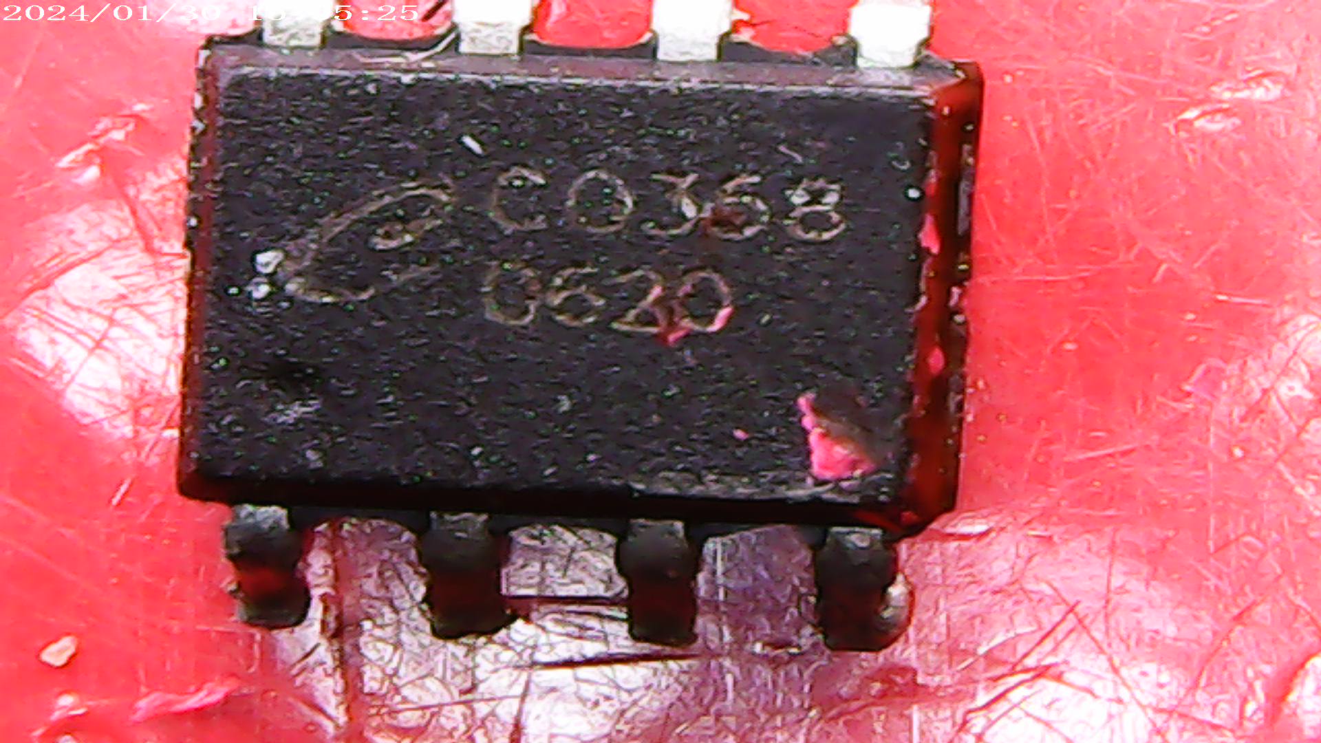

Welches Bauteil ist das
OP #7591831
Es stammt aus einem Motorsteuergerät eines Hyundai Getz 2007. Welche Daten hat das Bauteil (Datasheet Link). Kann man das umschlüsseln in ein 93x oder 95x eeprom? Mit welcher Einstellung kann man es auslesen. Habe einen EZP 2023 und muss da etwas aussuchen. Danke für jeden Beitrag.

Gast #7591865
Hersteller ist Ceramate, die haben früher auch serielle EEPROMs gefertigt.
AFAIR nur 93LC46/56/66 und 24LC02/08/16.
Wird halt kundenspezifisch gestempelt sein, wie bei Automotive üblich.
