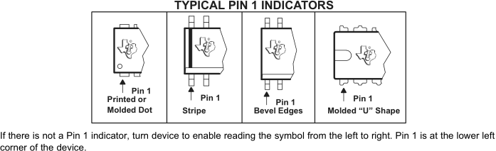

von H. H. (Gast)
Schrift lesbar, dann ist Pin 1 unten links.

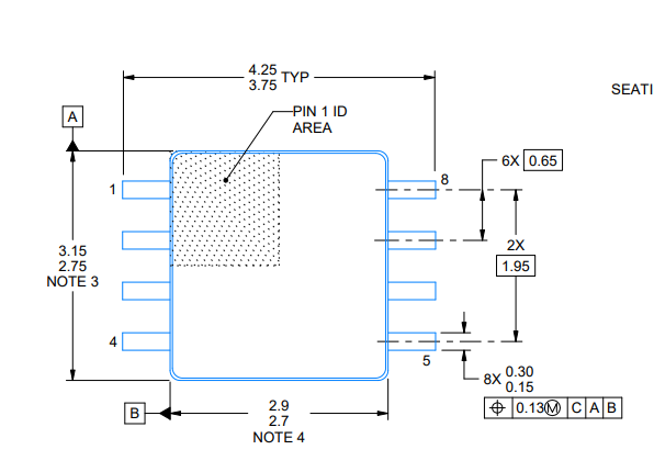

Doch, kann es. "PIN 1 ID AREA" ist, wonach du suchst.

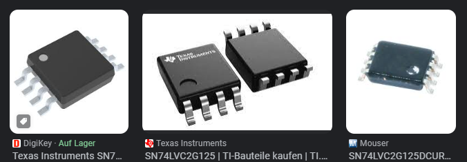

Deine Abbildung ist unvorteilhaft, in echt hat das Ding am Pin 1 eine
Mulde.

von Jens G. (jensig)
H. H. schrieb:
> Nein, hat es eben nicht.
https://www.lcsc.com/product-detail/Buffer-Driver-Transceiver_Texas-Instruments-SN74LVC2G125DCUR_C21404.html
Aber angeschrägt sieht die vordere Seite trotzdem aus, bei der hinteren
ist das aber etwas schlecht zu erkennen.
von H. H. (Gast)
Ist sie aber nicht.

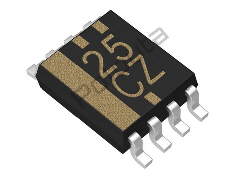

von H. H. (Gast)
Hat sich geklärt: Im Datenblatt ist noch die alte Version des Gehäuses
beschrieben.
https://images.100y.com.tw/images/product_jpg_original/A016506.jpg

Eske schrieb:
> wo finde ich zu sowas eine Quelle?
Im Datenblatt.
Des TLC072, denn das in jedes Datenblatt zu kopieren, wäre ja zu
einfach.
