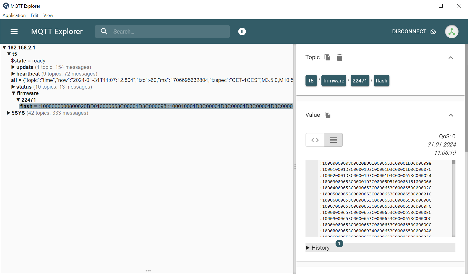

Ich programmiere neue Firmware auf meine Knoten, indem den Inhalt der
Intel-Hex-Datei über MQTT an eine MQTT-CAN-Brücke sende, dort parse, und
dann binär über CAN an den Bootloader des Knoten schicke. Diese
Hex-Dateien sind so zwischen 50k und 250k groß. Das MQTT-Protokoll hat
damit keine Probleme; immerhin setzt es auf TCP auf.
Allerdings musste ich dazu (weil meine MQTT-CAN-Brücke zu wenig
RAM-Speicher für eine komplette solche Datei hatte) die
Arduino-Bibliothek pubsubclient um die Möglichkeit des asynchronen
Empfangs erweitern.
LG, Sebastian

von Sebastian W. (wangnick)
Thomas V. schrieb:
> Das hieße also, man kann von einem Client via Broker solche Datenmengen
> über das MQTT schicken!
Ja. Und das Tooling rund um MQTT verarbeitet das auch. Anbei ein solcher
Firmwaretransfer wie er bei mit im MQTT Explorer aussieht.
Die MQTT-Spezifikation definiert die maximale Größe eine
MQTT-Übertragung durch den Maximalwert des Längenfelds, der 268435455
beträgt
(https://docs.oasis-open.org/mqtt/mqtt/v5.0/os/mqtt-v5.0-os.html:
"[...], no limit on the packet size is imposed beyond the limitations in
the protocol as a result of the remaining length encoding and the
protocol header sizes").
Thomas V. schrieb:
> Ich hab noch kein MQTT gemacht, bis jetzt aber
> nur von den Topics gelesen und die dürften dafür doch sicher nicht
> ausreichend sein, denke ich.
Bei MQTT ist das Topic sozusagen der Variablenname, und der Inhalt der
Variablen wird Payload genannt. Im obigen Beispiel lautet das Topic
t5/firmware/22472/flash, und die Payload enthält die 200kB des
Intel-Hex-Text der Firmware.
LG, Sebastian
