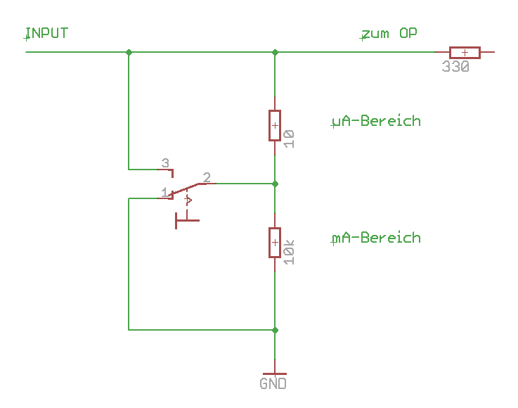

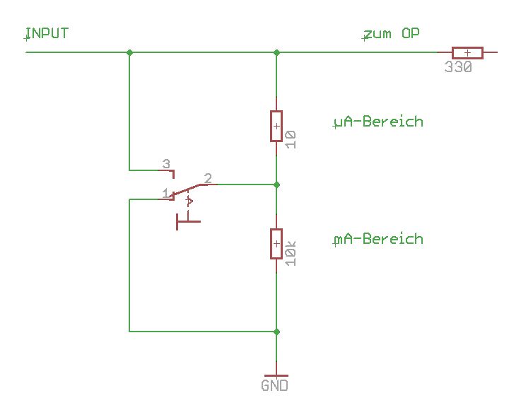

von Joni (jonquil)
So ein Stromumschalter wäre schon das beste.
Ich werde aber erst einmal versuchen, es einfacher zu machen und die
Schaltung etwas zu ändern, siehe Prinzipskizze im angehängten Bild. Da
wird der Stromfluss nie unterbrochen. Der nicht benötigte Messwiderstand
wird jeweils kurzgeschlossen. Was schwierig sein kann, wenn ein Sensor
von Sleep auf Senden umschaltet und der Strom plötzlich groß wird. Da
ist dann der Messwiderstand so groß, dass der Sensor über Reset geht. Da
hilft dann ein rechtzeitiges manuelles Umschalten in den uA-Bereich.

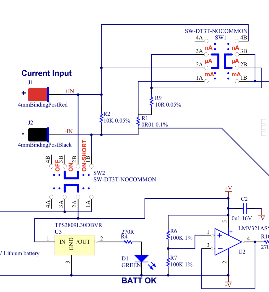

Der uCurrent Gold kannst du auch "umbauen" also statt mit CR2032 mit
einer höheren Spannung versorgen dann ist der Messbereich größer.
Ob groß genug musst du selbst wissen. Ich hab einen 9V Block und dann
einen "ultra low noise" irgendwas LDO dazwischen glaube auf 5V
Versorgung..
Und der uCurrent Gold unterbricht die Stromzufuhr nicht beim Umschalten.
Aber der Shuntwiderstand wird größer.. Also von 0,01 Ohm auf 10 Ohm auf
10k..
Aber ohne Unterbrechung..

von Jörg R. (solar77)
> 10k..
Das ist leider falsch. Beim Umschalten mit dem Schiebeschalter gibt es
kurze Unterbrechungen. Man kann es mit dem Multimeter messen wenn man
den Schiebeschalter langsam betätigt. Ich habe zudem einen Versuch mit
einer LED als Last gemacht. Die LED geht zwischen den Stellungen aus.
Das sieht man aber nur wenn der Schiebeschalter langsam betätigt wird.
Der Current Ranger schaltet elektronisch um. Hier müsste man schon mit
einem Osziloskop  messen um das genau zu untersuchen.

von No Y. (noy)
Wie soll da was unterbrochen werden?
Siehe Schaltplan anbei. Da sind immer mindestens 10kOhm "Verbindung"
Du klammerst Dich zu sehr an den 10K Widerstand für den nA-Messbereich.
Natürlich ist der immer drin, denn er stört in den anderen Messbereichen
nicht weil er im Vergleich zu den 2 anderen Shunts recht hochohmig ist.
Szenario: DCF77 Digitaluhr mit LC-Display bei der 2 Stromaufnahmen
gemessen werden sollen. Die Uhr wird mit einer Batterie 1,5V versorgt.
Die Umschaltung am uCurrent Gold erfolgt von mA nach uA.
a) 10mA während des aktiven Zustands, Empfänger an, Uhr wird gestellt
b) 50uA während der übrigen Zeit, Uhr läuft, Empfänger ist aus
Eine auch nur kurze Unterbrechung würde den Empfänger wieder starten.
Dann wäre es nicht möglich den Ruhestrom zu messen, denn die 10K im
Lastkreis lassen die Spannung an der Uhr zu stark einbrechen.
Aus Sicht der Uhr erfolgt daher schon eine Unterbrechung.
Klar, alles sehr theoretisch, aber nicht ganz unrealistisch. Ich mussze
den Schiebeschalter auch schon ganz gezielt in die Position bringen um
den Effekt zu erzeugen.
Umgehen lässt sich der Effekt, falls erforderlich, indem die
Eingangsbuchsen des uCurrent Gold vor dem Umschalten kurzgeschlossen
werden.

von Ge L. (Gast)
> werden.
Dann mach das doch. Bei meinen 34401A stecke ich auch die
Kurzschlussbrücke drauf bevor ich irgendwas umschalte.
Bereich wechseln ist doch bei dem uCurrent ein manueller Vorgang. Nicht
unbeaufsichtigt über GPIB. Da kann man genauso gut vor dem Umschalten
den Eingang brücken.
