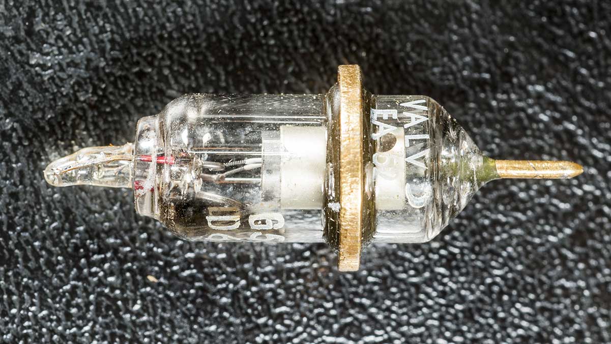

Der Messkopf enthält die EA52 Röhre.

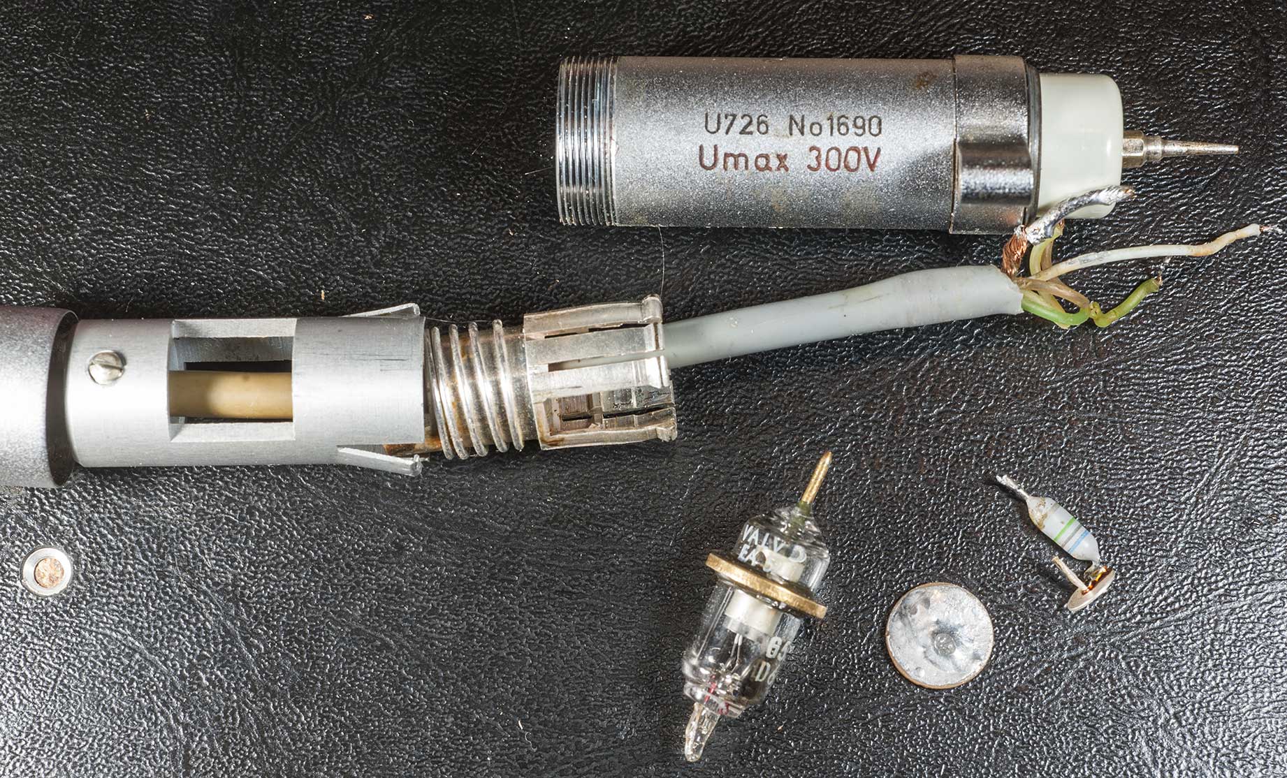

... danke Hans, ist mir bekannt - mein Messkopf hat einige Zeit
ordentlich funktioniert und dann plötzlich den "Geist aufgegeben", die
Heizung war durch - daher suche ich jetzt Ersatz.
Gruß Horst
von Hans K. (Firma: privat) (sepp222) Flattr this
Also eine EA52 oder EA56 Detektortube oder man macht es mit
Schottkydioden oder Germaniumdioden,dann stimmt die Skala halt nicht
mehr.
HP hatte für die 412A auch einen solchen Kopf,aber bringt dir nichts
wenn die Heizung wieder durchbrennt,also Vorwiderstand in die
Heizleitung.
                   Gruß  Hans
von Horst O. (obelix2007)
... der Gedanke mit den Dioden kam mir auch schon in den Sinn - nimm mal
den Messkopf auseinander und schau, wie du dort welche Dioden
unterbringen kannst - ein enger und kniffliger Aufbau rund um die EA52.
Nach Freilegen der EA52 kommt die Überraschung - die EA52 ist in
Ordnung, Heizstrom im richtigen Bereich, kein Hinweis auf sonstige
Beschädigung, 6,8 MOhm in Toleranz, Eingangskondensator allerdings nur
knapp 7nF.
Dann geht's jetzt wieder an's Zusammenfügen.
