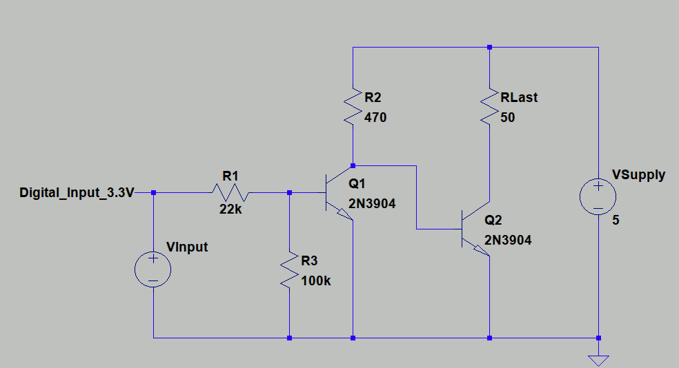

Kurze Frage:.
ich möchte vom Microcontroller eine 100mA Last schalten (rein resistiv,
und invertiert). Das möglichst gerne mit Bastelmaterial, welches ich im
Haus habe. Schaltfreqzenz liegt so um die 100kHz.
Anbei die zwei Transistor Treiber Schaltung.
Passt das so, oder hab ich irgend was übersehen?
von Max H. (nilsp)
Achja: Unter LTSpice sieht das gut aus, aber ich wollte noch mal fragen
bevor ich den Lötkolben schwinge.
von Teo D. (teoderix)
So weit ich das sehe, ist R1 viel zu groß, um Q2 sicher abzuwürgen. Mehr
als 1k, würde ich da nicht vorsehen.

Max H. schrieb:
> Unter LTSpice sieht das gut aus.
Auch bei 100kHz?
Ansonsten die Widerstände R1 und R3 nochmal um den Faktor 10
verkleinern.
R3 ist hier kontraproduktiv und sowieso sinnlos.
von Max H. (nilsp)
Okay, ihr habt recht. R3 kann in der Tat raus. Und ich gehe mit der
Impedanz der ersten Stufe noch mal runter.
Und ja: Sieht unter LTSpice wirklich ordentlich aus, aber ich habe das
Gefühl, der der hFE Verlust bei höheren Strömen nicht simuliert wird.
Ich löt das jetzt mal mit R1=3k und ohne R3 zusammen und schaue was die
Praxis sagt.
Vielen Dank fürs drüberschauen.

von Peter D. (peda)
> und invertiert).
Sicher, daß die Last erstmal ne Weile dauerhaft angeschaltet bleiben
soll, bis der MC aus die Puschen gekommen ist.
von Klaus H. (hildek)
Muss der Schaltvorgang zwingend invertierend sein? Ich finde die Frage
berechtigt, denn es ist ein µC-Ausgang und da ist die Invertierung in
der SW besser als einen zweiten Transistor zu spendieren.
Wenn nicht: µC über 220-330Ω an die Basis von Q2 anschließen und Q1
weglassen. Das sind dann rund 10mA vom µC und Q2 kann auf jeden Fall
B>10.
> Haus habe.
Naja, ein kleiner Logic-Level NMOS (SOT23) kann das ohne große Verluste,
weder bei der Ansteuerung noch an der Last. Den sollte man auch im Haus
haben.
von Manfred P. (pruckelfred)
> Praxis sagt.
Das gefällt mir, führt eher zum Ziel als lange Diskussionen und
Simulierelei.
