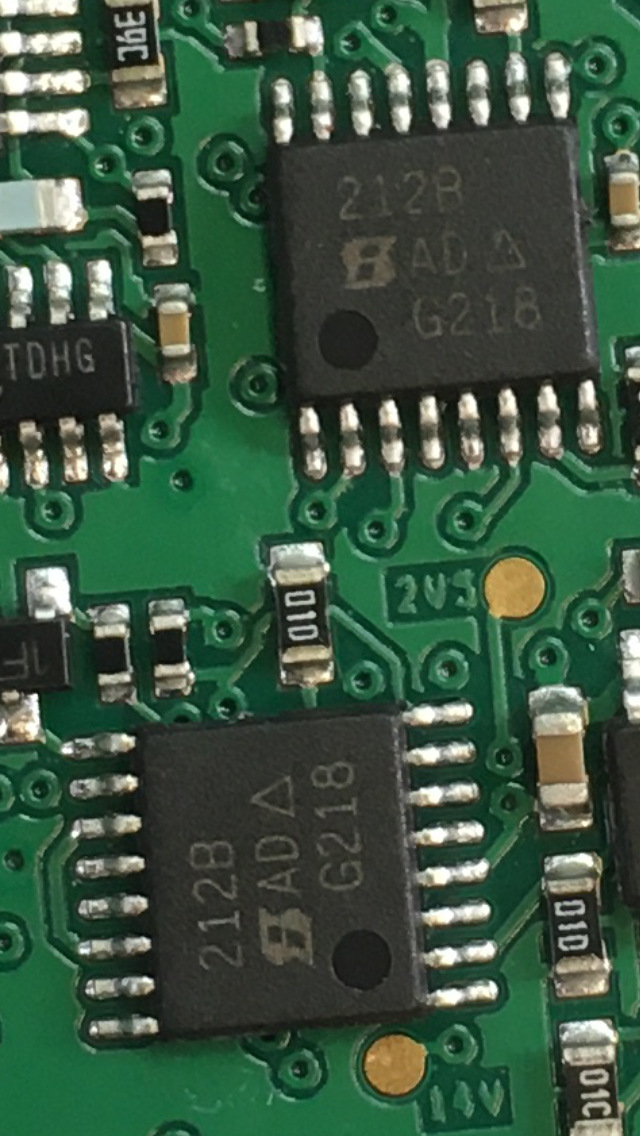

ich bin zu Reparaturzwecken auf der Suche nach einem Bauteil von Analog
Devices im TSSOP-16 Gehäuse.
Leider finden sich zu AD-Chips wenig Informationen zum Umschlüsseln der
Kürzel.
Folgende Aufschriften gibt es:
212B
(AD-Logo) AD (Dreieck)
G218
Es liegen an Pin 1 und 9 und 12 5V an, an Pin 13 14V. AN Pin 4 liegen
-5V an.
Fall jemand Zugang zu entsprechenden Datenbanken hat, wäre es schön,
eine Auskunft zu erhalten.
Vielen Dank!

Die erste Zeile ist der Typecode, aber mit 212B fällt mir so nichts ein.

Hast Du ein Foto des ICs samt Peripherie?
von H. H. (Gast)
Kann es sein, dass du das Logo von Siliconix mit dem von AD
verwechselst?
Bis auf das Logo passt deine Beschreibung auf DG212BDQ-E3 von
Vishay/Siliconix.
von Xx X. (xx_x)
Ja, ich habe ein Foto. Und ich habe mich getäuscht, sorry. Das ist nicht
das AD-Logo, ich kenne das Logo überhaupt nicht. Das ganze befindet sich
auf einem industriellen elektronischen Gasdruckregler.
Durch Wasserschaden wurden einige Chips auf dem -5V Rail zerstört, weil
das wohl durch Wasser und Oxidation teilweise 24V gesehen haben muss.
von H. H. (Gast)
Xx X. schrieb:
> Das ist nicht
Wie vermutet Siliconix.
stimmt "Vishay Siliconix  DG211B, DG212B":
https://www.vishay.com/docs/70040/dg211.pdf
von Xx X. (xx_x)
Genial, der Hammer! Vielen herzlichen Dank an alle.
