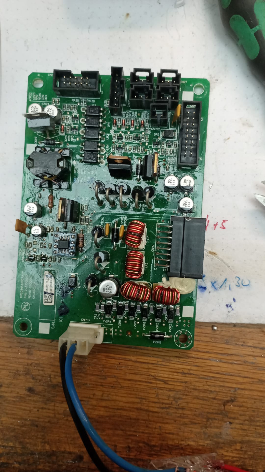

ich verzweifel gerade an einem SNT mit einem UCC28C45P. https://www.ti.com/product/de-de/UCC28C45 Das SNT wird mit 12VDC Eingangsseitig gespeißt.
Der UCC28C45P (DIP-8) war komplett verbrannt, aber die Aufschrift noch lesbar. Habe aufgrund der einfacheren Beschaffung einen UCC28C45 (SOIC-8) mit passender Adapterplatine genommen. Dieser läuft aber nicht an.
Vcc=12V V_ref= 5V RT/CT = sauberer Sägezahn 91kHz
sind vorhanden. Der Rest ist 0V, keine PWM am Ausgang, nichts Den Gatewiderstand zum MOS habe ich abgeklemmt, trotzdem kommt nichts raus. (Der Gate R ist rechts neben dem UCC auf der Adapterplatine und auf dem Bild noch eingelötet)
Nun meine Vermutung, dass der SOI8 ggf ein anderes Pinout hat. Problem ist, dass in allen Datenblättern, die ich gefunden habe, Kapitel 4 (Revision), vermekt ist, dass alle Daten zum DIP gelöscht sind.
Bei Mouser und Rochester ist die DIP Variante zwar noch lieferbar, allerdings ist dort auch das aktuelle Datenblatt verlinkt.
Meine Vermutung ist, dass die DIP Variante ggf. ein anderes PinOut hat oder anders beschaltet ist. Hat jemand eine Idee wo ich das alte DB her bekomme? Oder sonst noch jemand eine Idee, was ich messen kann?
