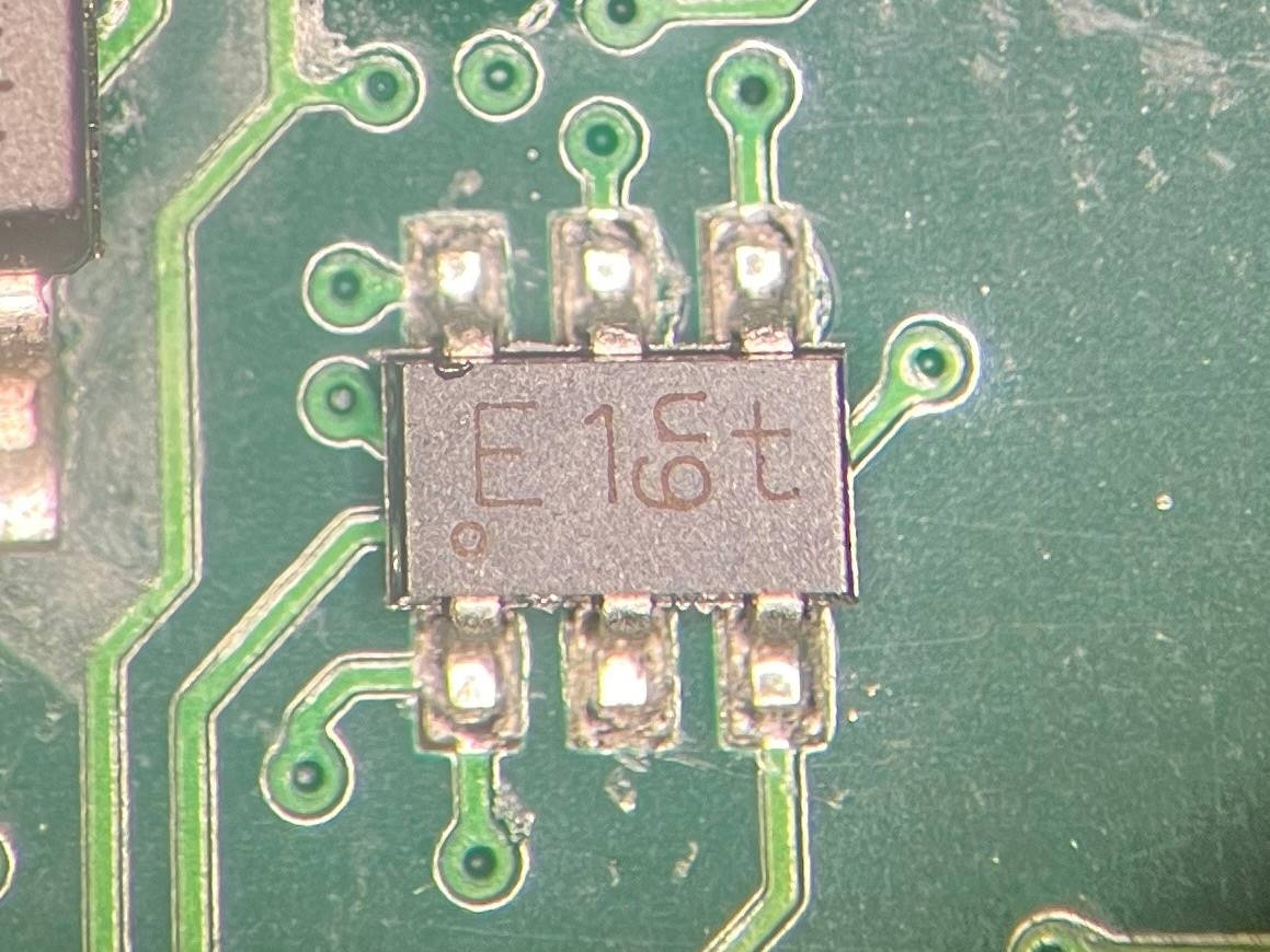

ich habe hier eine Platine mit einem mir unbekannten Bauteil. Ich habe
schon einige SMD-Code Datenbanken durchforstet, aber es hat nix gepasst.
Es müsste ein SOT-23-6 Package sein. Direkt mit dem Bauteil sind keine
passiven Komponenten wie Widerstände oder Kondensatoren verbunden, weder
auf der abgebildeten Seite, noch auf der Rückseite.
Kennt jemand das dargestellte Bauteil?
Danke

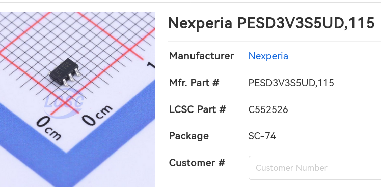

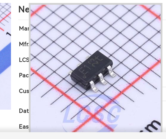

Vielleicht PESD3V3S5UD Fivefold ESD protection diode arrays ??
https://www.lcsc.com/product-detail/presales_Nexperia-PESD3V3S5UD-115_C552526.html

von Sepp (user_41)
Alexander M. schrieb:
> 1PS88SB82 vielleicht?
Zwischen den Pins 2 und 5 konnte ich keine Diode messen. Daher glaube
ich nicht, dass es das Bauteil ist.
Steffen E. schrieb:
> PESD3V3S5UD
Das könnte es sein. Wurd zu mindest zu den Messungen mitm Fluke passen.
Danke für euren Input!
