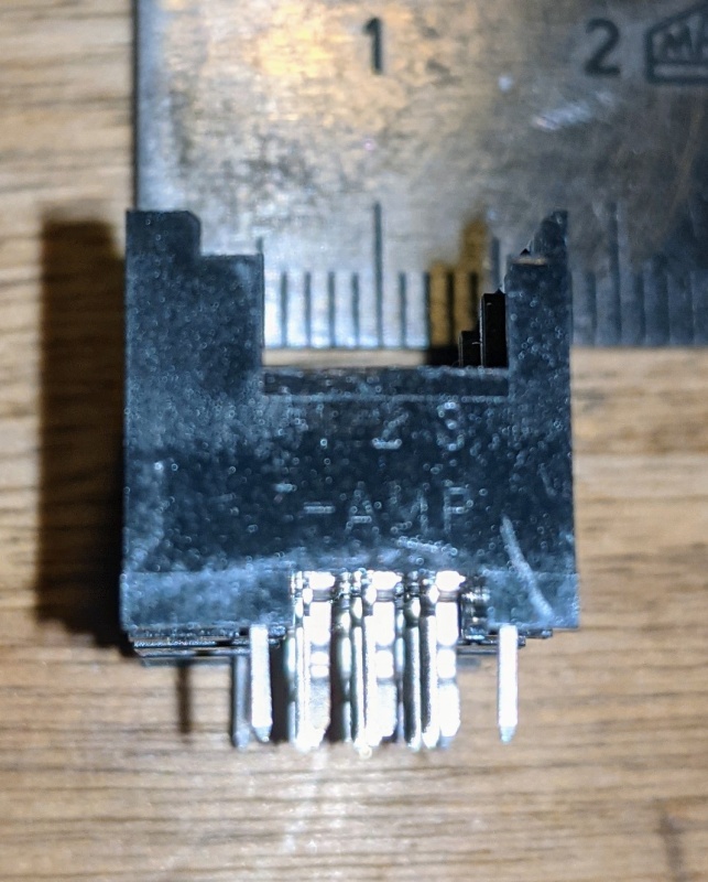

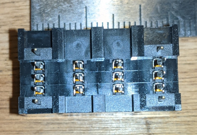

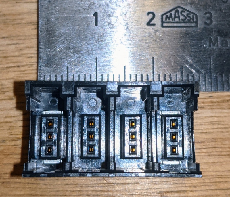

aus einer Fehllieferung sind hier dise Stecker übrig geworden. Ich kann auf einer Seite AMP lesen und 123. Ansonsten ist mir die Bauform völlig unbekannt. Ich habe auch schon eine Stunde bei TE gesucht, aner die haben über 100.000 verschiedene und ich habe den hier nicht finden können. Rastermaß ist vermutlich 2,0mm und der Reihenabstand ca. 7,3mm.
Kann mir jemand dazu eine Bezeichnung nennen? Vielen Dank

https://www.te.com/usa-en/product-1473567-3.html das Datenblatt hier ist leer wie bei Digikey, aber hier unter "ENG_DS_1654885_TE_RITS_0216.pdf" S.6 gibt es Maßzeichnungen
TE-Bezeichnung "REMOTE INPUT/OUTPUT TERMINAL SYSTEM (RITS) CONNECTORS" speziell "Mount Headers 4-Row Vertical Type"
Mouser listet sie unter Power Connectors - Power to the Board - TE Connectivity 1473567-3
