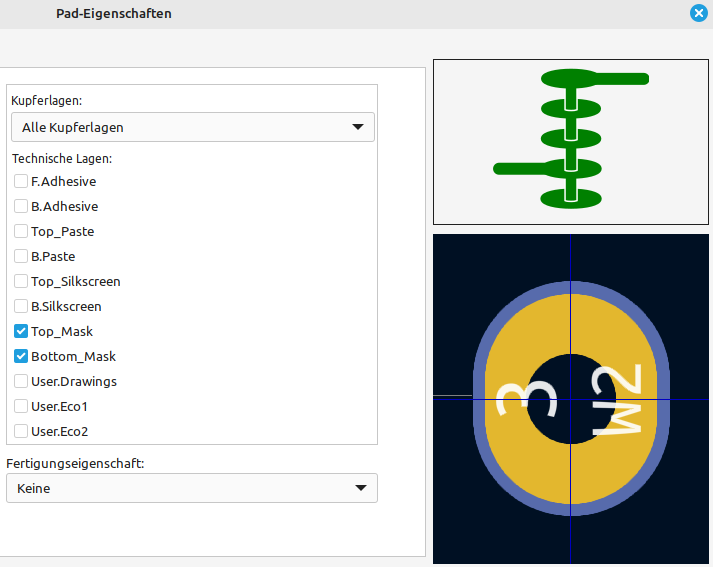

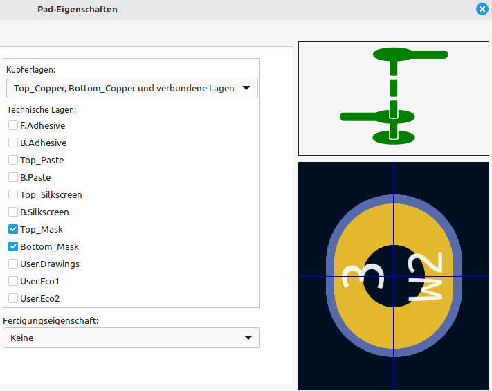

welche Pad Eigenschaften würdet ihr bei einem Multilayer nehmen? Alle Kupferlagen oder Top-Bottom und verbundene Lagen? Ich wäre für letzteres.
Ich auch. Aaaaber......Du kannst den damit anscheinend gewonnenen Platz auf den nicht benutzten Lagen nicht wirklich verwenden. Die Toleranzen der Bohrungen geben letztlich die Abmessungen für die Restringe vor, die Du ansetzt, und die Bohrtoleranzen haben sich ja nicht geändert.
D.h. du musst bei Berücksichtigung der Toleranzen davon ausgehen, dass die Bohrung überall da langgehen könnte, wo Du sonst Deinen Restring hättest, und davon musst Du Deinen Isolationsabstand einhalten. *)
Du gewinnst natürlich überall sonst Sicherheitsmarge im Isolationsabstand, aber weil Du nicht sagen kannst, wo nun genau, hast Du damit keinen Platz gewonnen.
Die Verankerung Deiner Kupferhülse in der Bohrung an den zusätzlichen Restringen auf den Zwischenlagen ist nun auch nicht mehr gegeben, aber das ist ein eher marginaler Effekt. Zwei Restringe sind da komplett ausreichend.
*) Was anderes ist, wenn Du aus irgendwelchen Gründen Deine Restringe größer gemacht hast, als nach den Bohrtoleranzen erforderlich. Dann musst Du von Fall zu Fall unterscheiden. Aber den Isolationsabstand zum einem Mindestrestring solltest Du immer einhalten.
