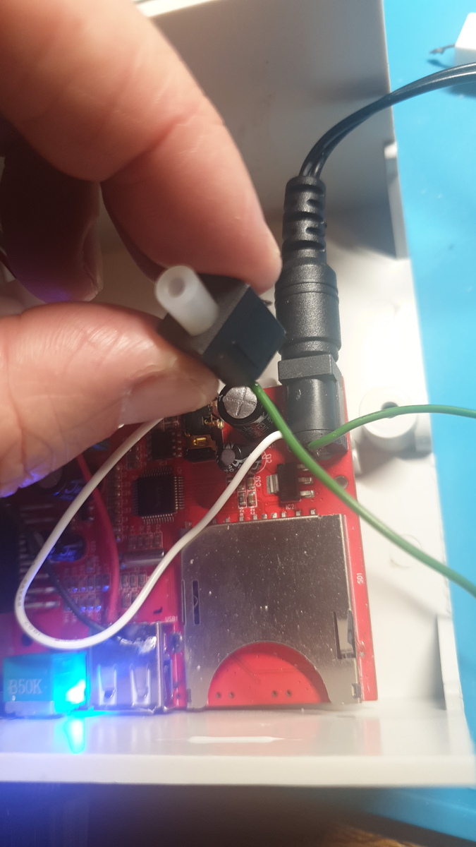

Es ist so banal, dass ich euch fragen muss, da mir nicht einleuchtet,
warum sowas einfaches nicht geht.
Ich habe einen DC In Stecker (barrel 5,5 2,1) auf einem Verstärkermodul.
Ich wollte jetzt eine Verlängerung dran bauen und habe einfach an die
Kontakte für plus und Masse 2 Kabel gelötet. Dann ans andere Ende einen
DC IN Stecker.
Jetzt kommt das, was ich nicht verstehe: wenn ich in die Originalbuchse
den Stecker stecke, geht der Verstärker an. Stecke ich aber in die
Verlängerung den Stecker, geht der Verstärker nicht an.
Ich habe gemessen, ob 12V an det Verlängerung anliegen, wenn im Original
der Stecker steckt und ja. Also die Kontakte sind verbunden. ich habe in
die original Buchse einen Silikonschlauch gesteckt, damit sich Masse und
Plus in der Buchse auf keinen Fall berühren. Hilft nichts.
Weiß jemand woran das liegt? Ich will wegen 5cm zum Gehäuse kein extra
Steckerkabel kaufen.

Ok also ich habe nun folgendes gemacht:
Stecker in die Originalbuchse gesteckt.
Dann an der Verlängerung gemessen an den Anschlüssen und zwischen hinten
und seitlich wie auch zwischen hinten und unten liegen immer 12V an.

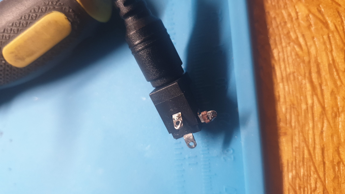

von Hermann G. (df2ds)
Genau. Und wenn du den Stecker einsteckst, sind die beiden getrennt. Du
hast an deiner "neuen" Buchse den falschen von den beiden unteren
Kontakten erwischt...

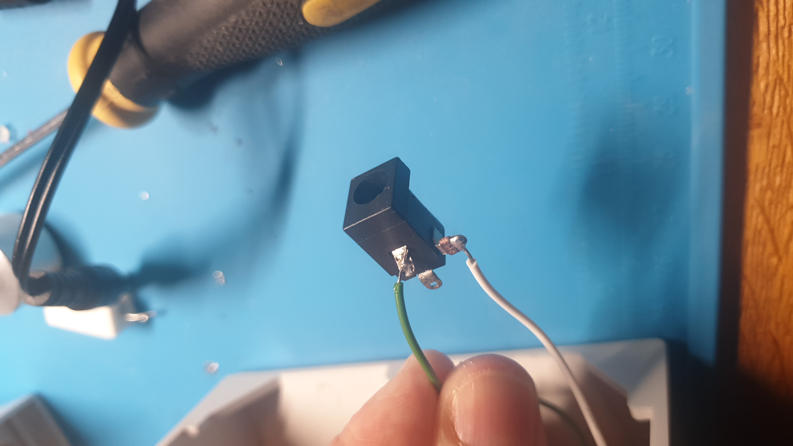

von Gio B. (sanshine)
> hast den falschen von den beiden erwischt...
Ich habe den Schlauch nun in die Verlängerung gesteckt. Das Modul läuft
weiter. Hast du das gemeint?
Ich habe es nun umgelötet. Aber geht auch nicht.
Nein, ich meinte, du solltest das weiße Kabel an deiner "neuen" Buchse
an den anderen (freien) Anschluss auf der Unterseite anllten.
Schau dir mal
https://www.roboter-bausatz.de/media/image/82/c4/0f/DC-Buchse-Pinout-neu.png
an, da siehst du den bösen Öffnerkontakt ;-).
Edit: Missverständnis im Foto. Du solltest die grüne Leitung hinten, die
weiße Leitung unten anlöten.
Ich habe mal die Büchse abgelötet und mit dem Stecker drin gemessen.
Hermann hat Recht (habe ich nie bezweifelt). Obwohl die 2
Massenanschlüsse Durchgang haben, haben sie den nicht mehr, wenn der
Stecker drin steckt. 12V liegen nur noch zwischen unten und hinten an.
Wozu der seitliche Anschluss dann da ist und wozu der ganze
Schnickschnack ist mir noch ein Rätsel.

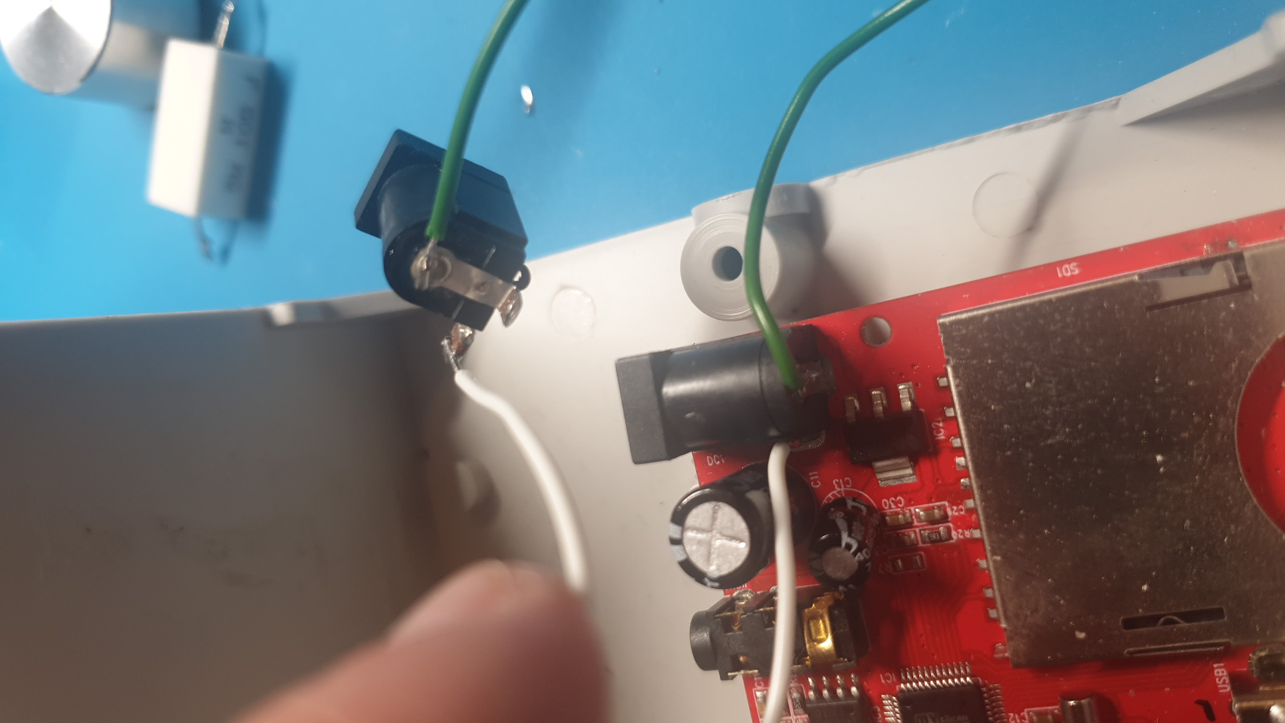

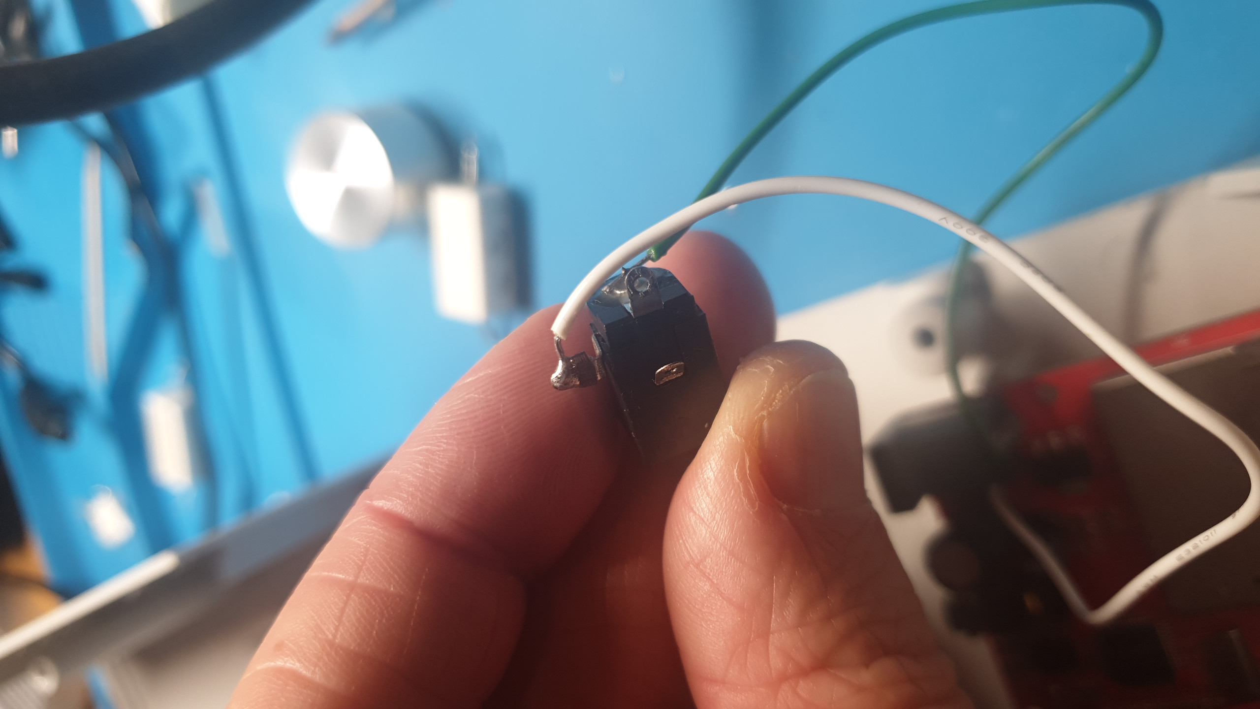

> Schau dir mal
Alles klar. Der ist wirklich böse. In meinen Augen total sinnlos!
Ich werde umlöten und berichten

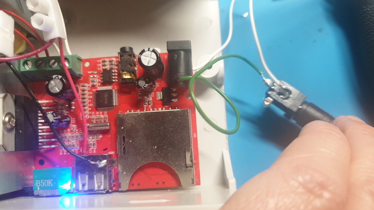

So nun geht es! Der Hammer war dass ich beim ersten Testen das Netzteil
nicht drin hatte. Ich verstand die Welt nicht mehr...
1000 Dank an alle Beteiligten!
Wer noch sagen kann wozu diese Kontakte getrennt werden, soll das bitte
tun. Ich kann mir nicht vorstellen dass mich einfach ein Chinese da
draußen ärgern wollte...
von Torsten S. (torstensc)
Zum Beispiel damit ein Gerät ohne Stecker per Akku betrieben werden
kann, und wenn der Stecher drin steckt der Akku abgeschaltet wird.
Genau.
Schön, dass es jetzt geht. Gute Nacht!
73, Hermann
Alles klar. In meinem Fall sinnlos aber das Bauteil bringt das mit.
Jetzt verstehe ich.
Danke nochmal für die  Hilfe und schlaft gut!
