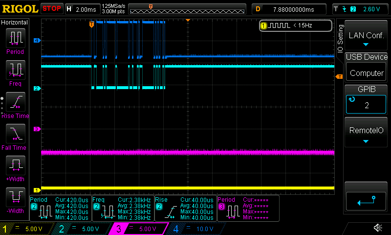

Ich möchte den Philips Monitor 439P1 über RS232 ansteuern. Leider gibt
es in der Bedienungsanleitung keine Details über das RS232 Protokoll.
Ich habe im Internet unter:
https://community.xibo.org.uk/uploads/short-url/vwVq2nPyhJKL4kTCYpa6VYhQUa8.pdf
SERIAL / ETHERNET INTERFACE COMMUNICATION PROTOCOL SPECIFICATION (SICP
V2.03) For Professional Displays gefunden (28.12.2018)
gefunden, mit dem ich ein Vorgängermodell erfolgreich steuern konnte.
Mit dem Philips 439P1 scheint das Protokoll nicht zu funktionieren. Ich
habe die RS232 und UART Kommunikation an einem Osziloscop untersucht.
Der Monitor RS232 out Pin ist nach dem Einschalten im Low Pegel (ca.
-7V), was zunächst gut ist, aber er antwortet nicht auf die
Kommunikation.
Wie finde ich das aktuelle/korrekte Philips Kommunikationsprotokoll,
oder hat jemand etwas neueres als das Protokol vom 2018? Mit Google
finde ich leider nur das alte Protokoll.
Habt ihr andere Vorschläge, wie ich hier vorgehen kann? Auf meine
Supportanfrage bei Philips habe ich leider noch keine Antwort
erhalten...
von Robert B. (borecki)
Auf Kanal 2 (UART), 4 (RS232) kann man sehen, dass ich versuche, einen
Steuerbefehl zu senden, auf Kanal 1 (UART RX), 3 (RS232) gibt es leider
keine Reaktion...
Steffen,
danke, die angegebene Version scheint neuer zu sein. Ich habe ein
Beispiel ausprobiert und jetzt habe ich endlich eine Antwort von Monitor
bekommen, damit kann ich es vollständig steuert, was sehr cool ist!
