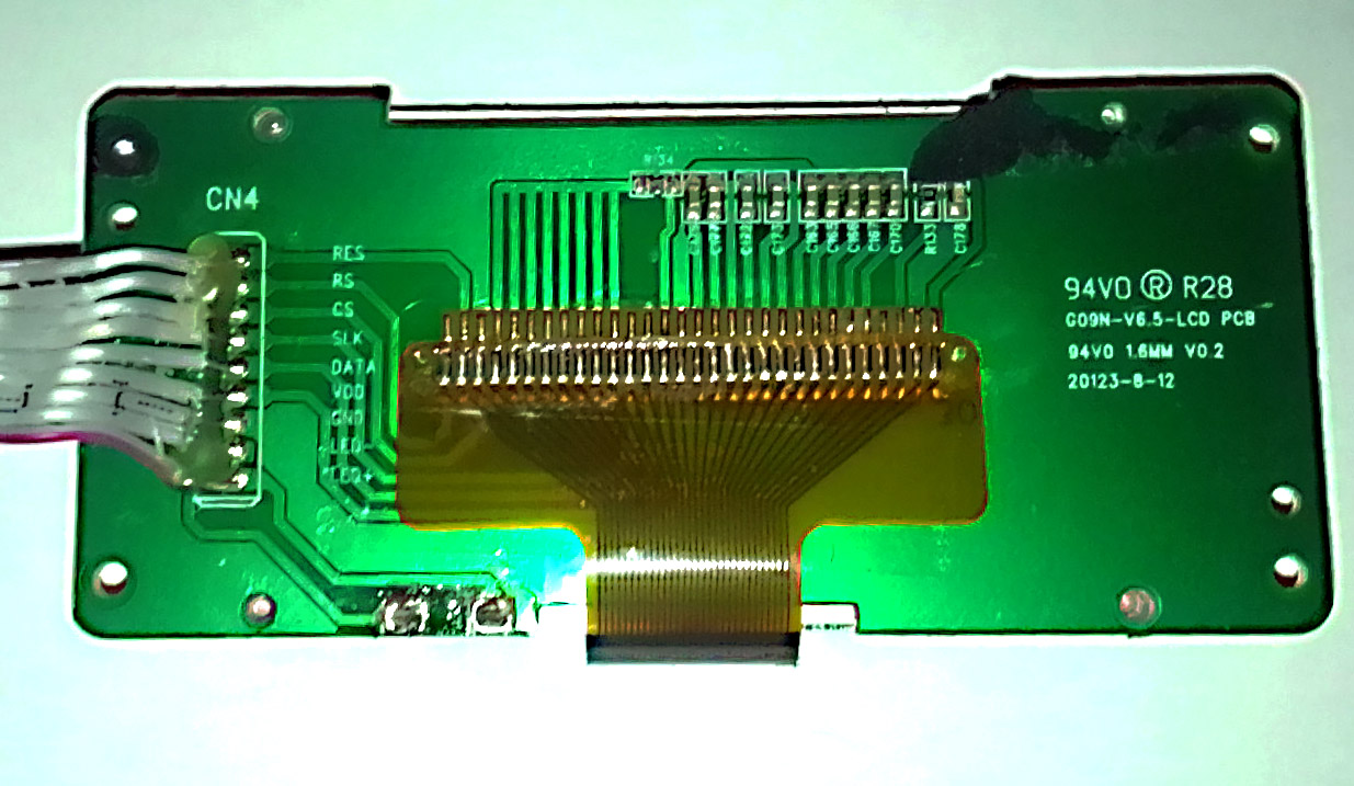

Da unser Dual IR 6S schon seit längerem seinen Geist aufgegeben hat,
will ich ihm mittels Raspi und dem ugreen DAB+ ein neues und besseres
Leben einhauchen.
Nun habe ich das Gerät zerlegt, um mich mit den Bedienelementen vertraut
zu machen, die wiederverwendet werden sollen.  Beim Display komme ich
leider überhaupt nicht weiter.
Mit keiner der auf dem Display zu findenden Zeichenketten kann ich ein
Datenblatt o.Ä. finden.

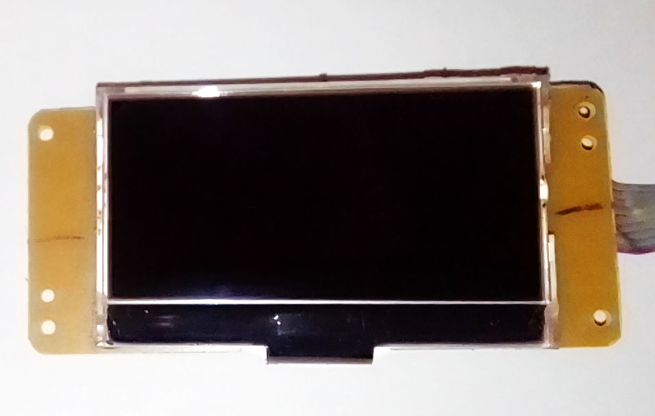

Das Display selbst ist hintergrundbeleuchtet und das eigentliche Panel
steckt daher nochmal in einem Gehäuse.
Die Gehäusemasse aussen sind 64,9mm x 39,1mm. Das Panel selbst hat wohl
63mm x 31mm von denen im Betrieb nur 56mmx28mm durch die Frontplatte zu
sehen sind.
Das Display ist mit Sicherheit ein monochromes Pixelarray, wie es in dem
einen angefügten Bild zu sehen ist. Menurahmen und Scrollbars sind Teil
der Anzeige.

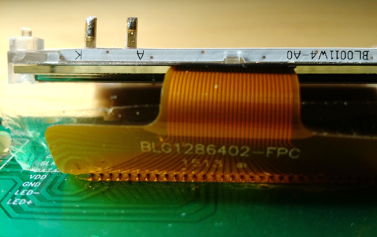

Folgende Zeichenketten sind auf dem Display zu finden:
94VO R28
G09N-V6.5-LCD PCB
94V0 1.6MM VO.2
20123-8-12
BLG1286402--FPC
1513
BL0011W4-A0
Der Anschluss ist mit den folgenden Pins beschriftet:
RES
RS
CS
SLK
DATA
VD0
GND
LED-
LED+
dürfte wohl per I2C angesprochen werden. Was ist aber RES und RS?

RES = Reset
RS = Register Select
CS = Chip Select
Der Flex-Anschluss hat 30 Leitungen.
Ist auf dem Flex (FPC) ein IC? Wenn ja, schau mal, ob Du darauf etwas
erkennen kannst.
von Wolfgang K. (kunos)
> erkennen kannst.
Nein, die einzigen Bauteile, die zu sehen sind, sind die Kondensatoren
und Widerstände auf der Rückseite der Platine. Das Flexkabel
verschwindet -wie auf dem einen Bild zu sehen- unmittelbar im
Displaygehäuse.
Ob in diesem Gehäuse weitere Bauteile  enthalten sind, erschliesst sich
mir nicht. Das Ganze sieht vergossen aus.
Die Platine ist auch eindeutig einlagig. Also alles, was da passiert,
ist auf dem einen Foto zu sehen.

nun muss ich mich hier nochmals melden. Die Tips hier klangen
vielversprechend, leider hat mir das bislang nicht weitergeholfen.
Ich habe nun mithilfe der Bibliothek u8g2 etwa 50 infrage kommende
Displays mit 4-wire SPI durchprobiert
(https://github.com/olikraus/u8g2/wiki/u8g2setupcpp ).
Bei einigen bekomme ich zufällige Muster blinkender Punkte, bei anderen
ein paar vertikale Linien. Jedoch bleibt der Inhalt des Displays
statisch, obwohl das von mir verwendete Beispiel Graphics-Test
verschiedenste Text und Grafikausgaben vornimmt.
Ich habe das Ganze sowohl mit einem ESP8266 als auch mit einem Bluepill
als Controller durchgespielt.
Die korrekte Funktion des Programmes konnte ich mit zwei anderen
Displays verifizieren.
Ich kann das Display mit der Elektronik des Blaupunkt-Radios noch zu
einer Einschaltanimation bewegen, so das das Display selbst auch in
Ordnung zu sein scheint.
