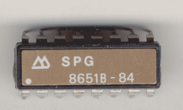

Eigentlich bin ich auf der Suche nach einem Oszillator der sich via CMOS
auf 10 Hz herunterteilen lässt, mit Halfsize könnt ich auch prima leben.
Im Fundus habe ich welche die das auf 1000, 100, sowie 1 Hz ermöglichen.
Nur 10 Hz, da guckt das tatsächlich mager aus. Konkret wäre das bspsws
einer mit 20.971520 MHz, schon zuviel für CMOS eigentlich, bzw dessen
halber Wert. Faktor 2 eben.
Festgestellt auf meiner Suche habe ich, dass es solche Oszillatoren nur
im MHz-Bereich gibt, darunter nicht. Weshalb? Mein kleinster Wert in der
Sammlung beträgt 1.048676 MHz., scheinbar ein echter Exot, alle anderen
haben max. 4 Nachkommastellen. Nun kommen bei 10²... oberhalb 1MHZ aber
NUR schräge Zahlen darüber heraus, ist das produktionstechnisch  zu
krumm und teuer für die Serienproduktion?

Am liebsten wäre mir allerdings eben ein "fertiger" Oszillator, siehe
oben, wäre traumhaft hätte da jemand einen solchen Exot übrig.

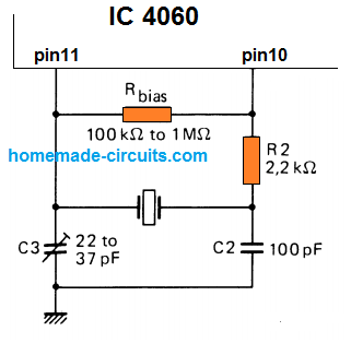

CD4060 hätte Oszillator und Teilerausgänge...
von C. D. (derschmied)
...aber nur mit RC-Glied, und bei allem was ich mir hier zusammengereimt
habe ist das nicht wirklich präzise. Wenn ich mich recht entsinne gibt
CMOS 4 Teilerbausteine her, die allesamt sich nur in den Ausgängen
unterscheiden. Was mir einigermaßen Verwirrung bereitet hat, weil der
eine Hersteller ab Q0 nummeriert, der andere ab Q1, und zwischendrin
immer welche nicht nach aussen geführt sind. Aber ich hab mich tapfer
durchgewühlt :-)
Danke für den Hinweis, NE555 wäre ja auch eine Option, Quarz scheint mir
aber dennoch zuverlässiger.

von Andreas M. (andreas_m62)
4060 geht auch mit Quarz.

Schwingquarze sind bei mir auch genug im Sortiment, aber mit der
Beschaltung stehe ich auf Kriegsfuß. Gelingt mir nicht immer
reproduzierbar, manche scheinen echt bockig zu sein. Deshalb mag ich die
"fertigen" Oszillatoren ja auch: in den gelöteten Sockel stopfen,
fertig. Aber auch bei den Quarzen bin ich bzgl teilbar bis 10 Hz nicht
fündig geworden.
Die Bandbreite der einfachen Schwingquarze scheint tatsächlich auch bis
in den kHz-Bereich hinabzureichen, hier harren einige Uhrenquarze z.b.,
nur Oszillatoren werden umso seltener, je niederfrequenter sie sind.
Vielleicht hat hier jemand eine Erklärung?
Schwingquarze sind nicht bockig, wenn man die Lastkapazität entsprechend
der Herstellervorgabe dimensioniert, und das beinhaltet natürlich auch
die Pinkapazitäten. Wer sich natürlich einfach so irgendwelche
Kondensatorwerte auswürfelt, kann Probleme bekommen.

Es gibt auch die programmierbaren Quarz- und MEMS-Oszillatoren. Einige
kann man per I2C/SPI "programmieren", anderer werden nichtflüchtig vor
dem Einbau in die Schaltung programmiert. Je nach Stückzahl kann man das
entweder beim Hersteller, Distributor oder selbst durchführen (lassen).
Das hängt vom Quarzschnitt ab. Die üblichen hochfrequenten Quarze, d.h.
ab ca. 1 MHz, sind meist als Dickenscherschwinger mit AT-Schnitt
realisiert. Uhrenquarze und DCF77-Quarze sind hingegen Stimmgabel- oder
Biegeschwinger. Es gibt aber auch Sonderformen für die dazwischen
liegenden Fequenzbereiche. Ein AT-Quarz im unteren Kilohertzbereich wäre
schon eher ziemlich unhandlich und teuer.
Neben der Sollfrequenz musst Du natürlich auch den Temperaturbereich und
die zulässigen Toleranzen vorgeben. Und erst dann erfolgt die Auswahl
des geeigneten Quarzschnittes bzw. ggf. der notwendigen
Kompensationsschaltung.

Bei der Eingangsfrage dachte ich sofort diese alte Serie. Ich habe hier
ein Exemplar des SPG8651B. Der kann auch die 10Hz. Hat sich nicht
wirklich durchgesetzt, die waren immer zu teuer. Ich meine, Spezial
Electronic verkaufte die:
https://www.spezial.com/en/timing/
