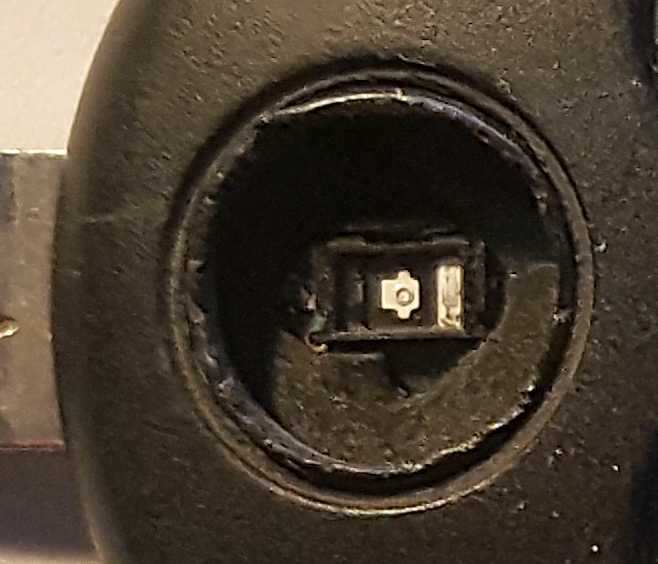

Suche dringend für einen Auto-Schlüssel wenigstens einen solchen Taster,
wie im Bild zu sehen (Marke unbekannt).
Maße sind: (ca.) 3,5mm x 6mm x 2,5mm (BHT).
Von dem Schlüssel hat sich erst die Tastenkappe verabschiedet und dann
ist auch noch die ganze Taste auseinandergefallen ... nun läßt sich das
Auto nicht mehr abschließen - gaaanz schlecht ...
Der Ersatzschlüssel funktioniert schon seit Jahren nicht mehr -
wahrscheinlich die Batterie (auch so'n Spezialteil) ...

Zumindest provisorisch kann man einen anderen Schlüssel in das Loch
stecken und damit die beiden sichtbaren kontakte verbinden.

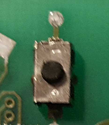

An "Taster vom Zweitschlüssel holen" hatte ich auch schon gedacht,
wenigstens als bessere Interimslösung. Z.Zt. habe ich einen
außenliegenden Taster mit Drähten angelötet ...
@Uli S. (uli12us)
"Solche Taster gibts doch bei jedem Elektrodealer" - leider nicht, z.B.
hat Reichelt zwar ein Riesensortiment davon, aber keiner passt. Er muß
ja auch mit den Anschlüssen auf die Lp passen. So'n Problem hatte ich
mit einem sonst mechanisch passenden Ersatzexemplar - 4 Anscklüsse, wo
die Schaltfunktion ganz anders sind.

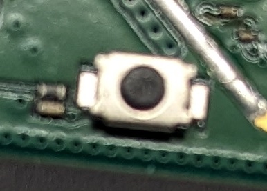

Taster aus einem WLAN-Repeater könnte ich anbieten, aber 3x4x2mm

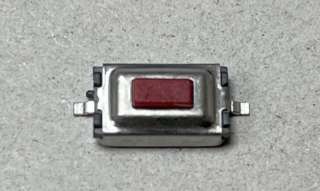

diese kann ich anbieten, die Maße passen genau. Ungedrückt Höhe 2,5 mm,
gedrückt 2,0 mm.

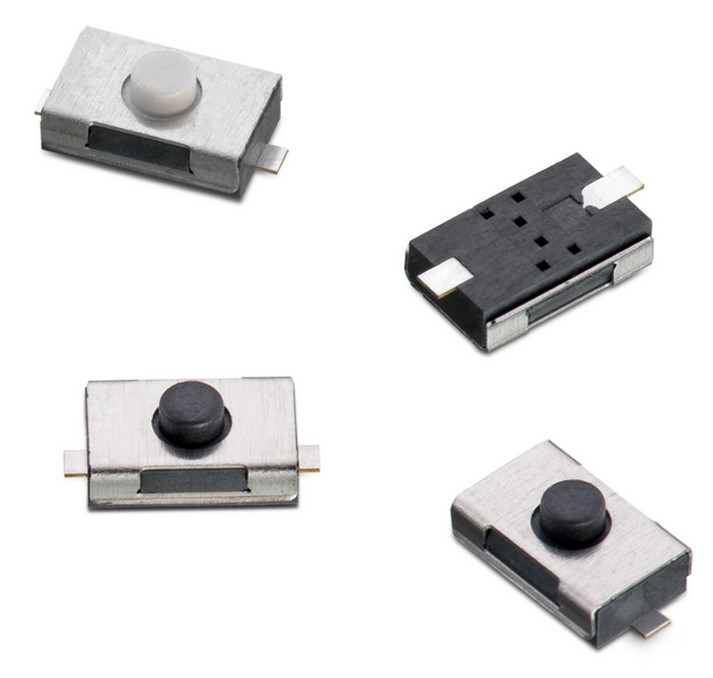

Schau mal bei Würth Elektronik nach der Artikelnummer 434121025816.
Diese Bauform ist gerne bei Renault Peugeot Toyota Schlüssel verbaut.
