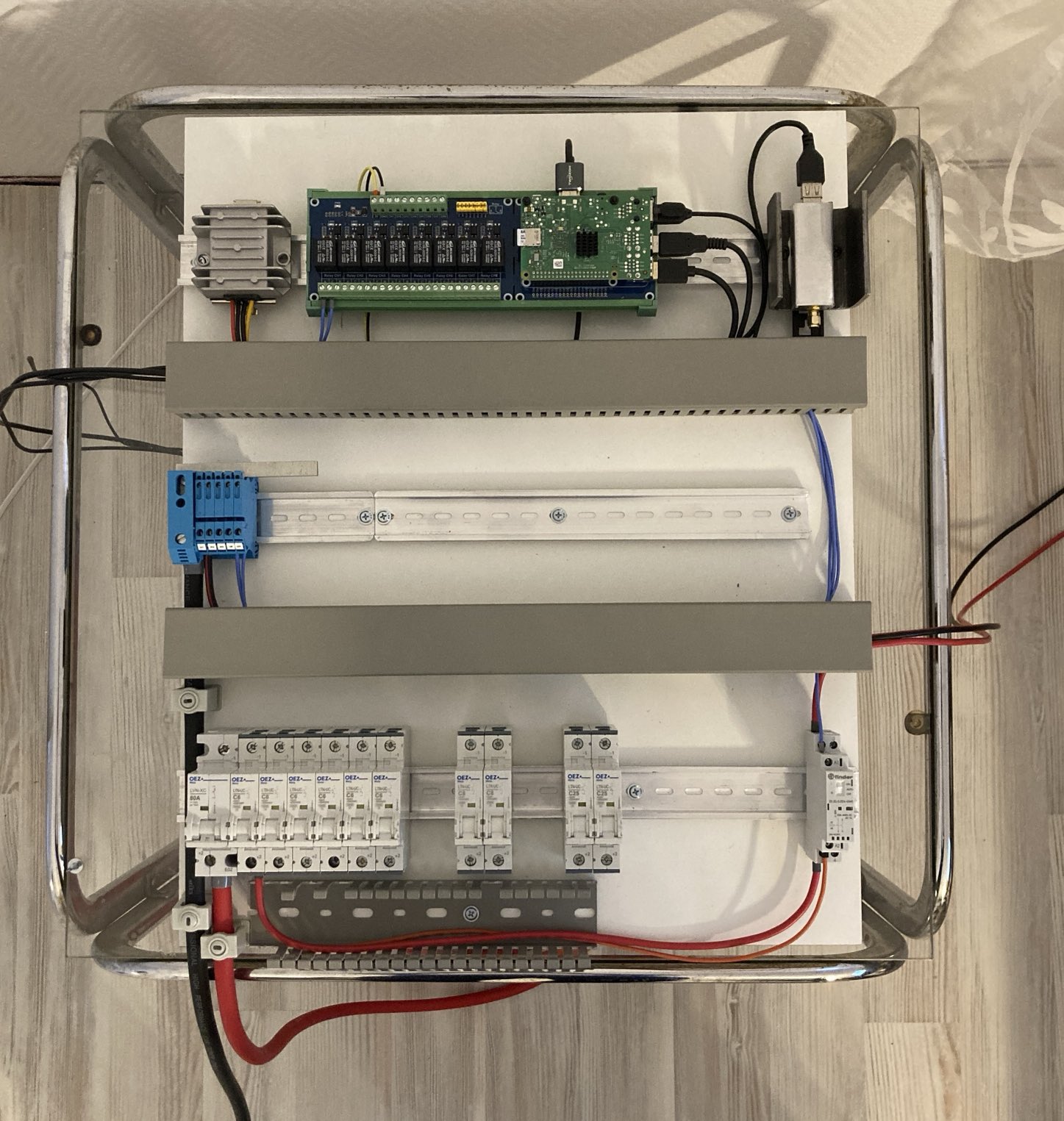

Hallo Leute!
ich steuere mit einem Rpi einen Motor, nicht direkt sonder via Printrelais und Schaltschütz.
Ich weiss, das ich den Motor mit dem Printrelais selber schalten könnte, ich möchte aber am Rpi keinen Laststromkreis laufen haben.
D.h. das Printrelais schaltet nur die Steuerspannung für den Schütz.
Meine Frage: kann ich den Steuerstromkreis und den Laststromkreis des Schaltschütz über den gleichen LS absichern?

Roland E. schrieb:
Hängt an dem Steuerstromkreis noch was dran, dessen Ausfall und vor allem plötzlicher Wiederanlauf eine Gefährdung erzeugt? Licht, der Raspi etc?
Hallo Roland, nichts was eine Gefährdung erzeugt. Wasserpumpen.
Vielleicht besser mit Bild ... der Rpi schaltet die Masse vom Schütz.
Die Automaten sind speziell für DC und Doppelbelegung ausgeführt. Die haben unten 2 Kabeleingänge.
#7597251
Die Relais wahrscheinlich schon. Die meisten Relaisplatinen aus dem Arduino R-Pi Bereich sind nicht für 230V geeignet/ zulässig da die Isolationsabstände der 230V zu der Schutzkleinspannung nicht ausreicht.
Besser wäre mit der RPi Platine 24V zu schalten und damit 24V Schütze zu Schalten.
