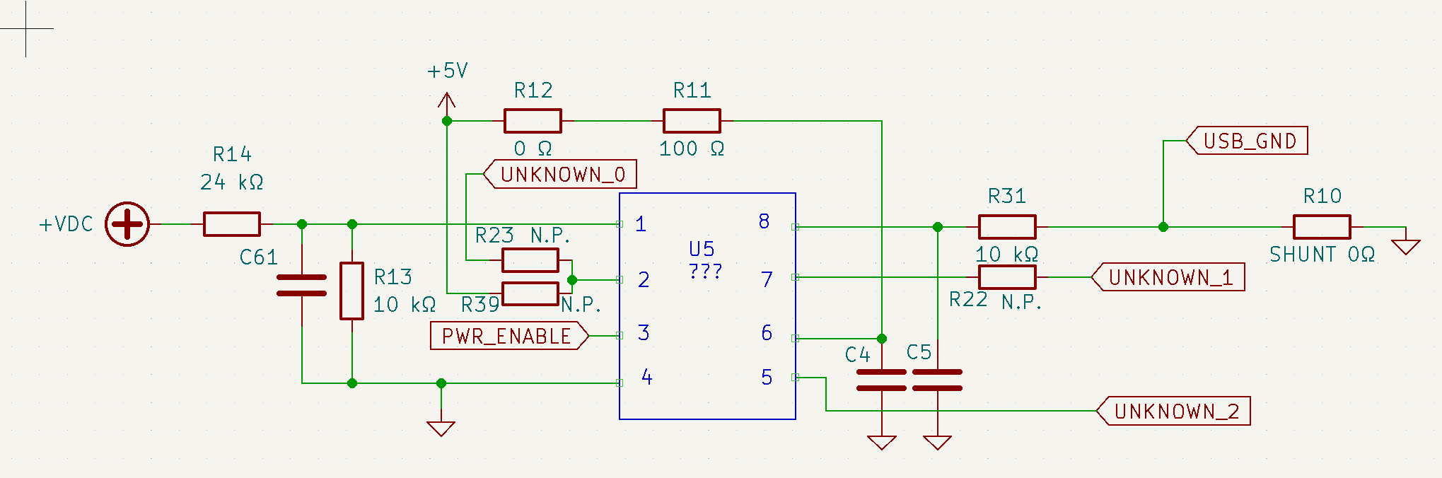

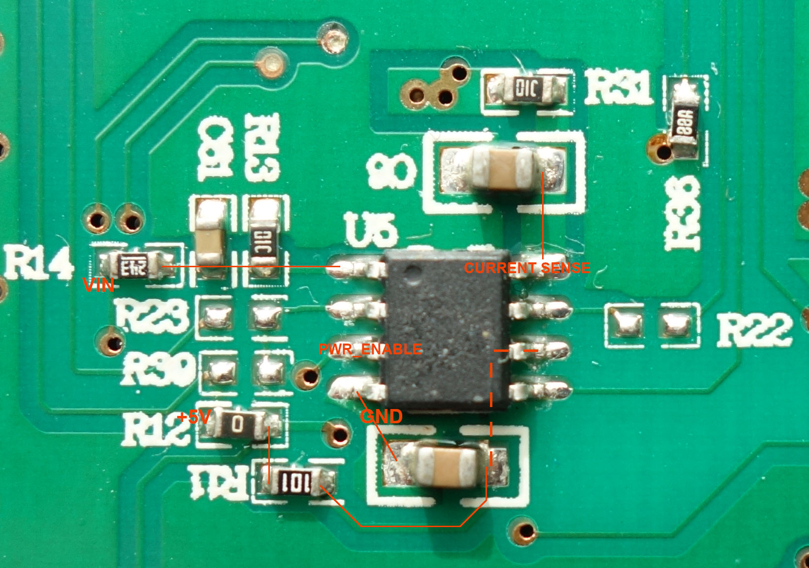

Hallo, ich möchte ein PCB von einem speziellen USB-Ladegerät analysieren. Der einfache Teil mit Schaltregler & Drumherum ist kein Problem. Es gibt da aber zwei Schaltungsteile mit unbekannten Bauteilen die ich nicht verstehe. Mich würde sehr interessieren wie den USB-Geräten der erlaubte Ladestrom mitgeteilt wird, und ob es da irgendwie eine Form von Regelung und Abschaltung gibt.

IC U5: Bei diesem IC ist anscheinend die Beschriftung abgeschliffen. Es ist über einen Spannungsteiler mit der Eingangsspannung verbunden. Außerdem misst es den Spannungsabfall eines Shunts, welcher zwischen GND und dem GND der USB-Buchsen liegt (der Shunt ist aber nicht bestückt und per Leiterbahn überbrückt). Weiterhin führen drei Signale weg, deren Funktion ich nicht einordnen kann. Sie verschwinden unter einer recht großen LED und ich kann nicht erkennen wo sie hin führen. Die LED hat bisher nur rot geleuchtet aber ich kann nicht ausschließen dass es nicht doch eine RGB-LED ist (oder als Bestückungsoption sein könnte) und diese Signale die anderen Farben ansteuern könnten. Ein weiteres Signal schaltet die Spannung für die USB-Ladeports frei (über einen p-Channel-MOSFET).
Ich vermute der Zweck ist, die USB-Ports erst dann einzuschalten, wenn genug Spannung anliegt, und sie außerdem bei Überstrom abzuschalten (daher die Shunt-Messung).
Vermutlich handelt es sich um ein relativ simples Analog-IC (Komparator, Opamp...?). Ein kundenspezifisches IC halte ich aufgrund der geringen Stückzahl für unwahrscheinlich. Die Anordnung der Spannungsversorgungs-Pins (6 und 4) ist etwas seltsam. Hat jemand eine Idee was das sein könnte?
Vielen Dank!
