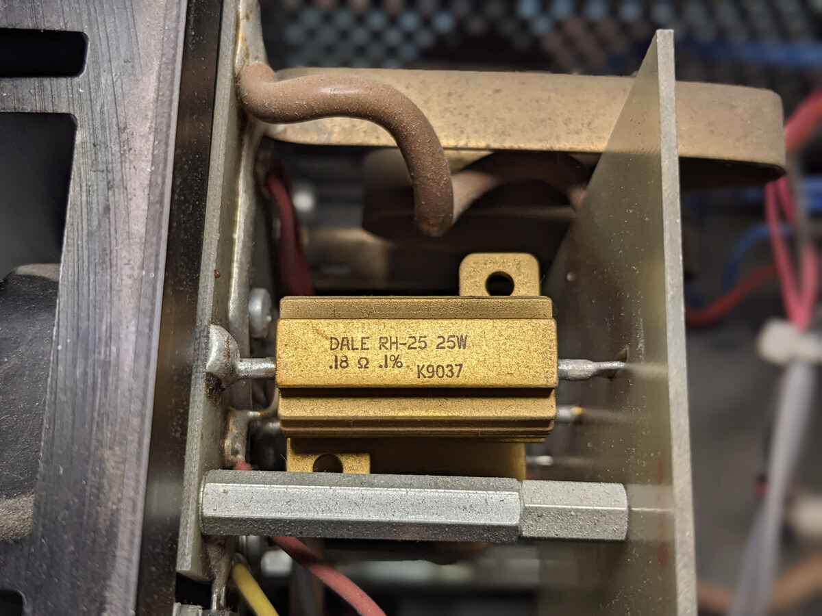

Guten Abend,
Hat jemand von euch die Beha EL100? Kann mir jemand die Leistung der Widerstände nennen?
Den Schaltplan habe ich bei Beha angefragt und erhalten.
Ich möchte das gute Stück mit dem Netzteil NG304 nachbauen und in ein Gehäuse packen.
Gast #7598276
Die 0,18 Ohm haben 25 Watt (im Hintergrund siehst du den Shunt)
Die meisten anderen sind 1% Metallfilm und haben wohl 1/4 oder 1/8 Watt. Sonstige habe ich nicht gefunden, vielleicht auch übersehen, wollte die Last nicht komplett zerlegen.
Gast #7598313
H. H. schrieb:
So eingebaut hat der sicher keine 25W.
12,5W bei 25°C laut Datenblatt
@Funkenschlosser K.
Es wäre sicher einfacher eine gebrauchte EL100 zu erwerben und die Elektronik in dein Gehäuse einzubauen. Spart eine Menge Arbeit und du kommst vermutlich sogar günstiger weg.
#7598515
Tim schrieb:
H. H. schrieb:
OMG
12.5W wären es wenn die Umgebungstemperatur 25 Grad (free air) ist.
Genau das ist aber im Gehäuse nach kurzer Zeit nicht der Fall. Damit sind die 12.5W Geschichte.
Ist schon so wie oben bereits geschrieben.
