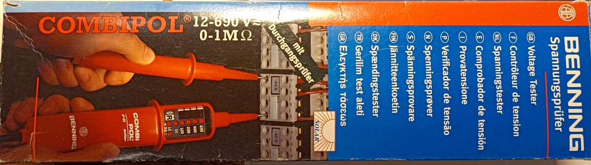

Hallo Foristen!
Ich habe letzte Woche auf einem Flohmarkt den Spannungsprüfer "Benning Combipol Solar) erstanden. Ich weiß, dass mann auf Flohmärkten keine Messgeräte ohne ausführliche Prüfung kaufen soll, aber das Teil war billig und einfache Tests (Starterbatterie und Steckdose am Nachbarstand) waren OK. Das Teil ist halt praktisch, da es neben der Spannungsmessung (DC, AC; 12 V bis 690 V) auch einen Durchgangsprüfer integriert hat, der ohne Batterie/Akku läuft. Im Displaybereich ist eine kleine Solarzelle drin, die den nötigen Strom zu Prüfung liefert.
Jetzt zum Fehlerbild: Die Spannungsprüfung klappt bis 230 V (Steckdose). Es leuchten jeweils alle entsprechenden LED bis zur angelegten Spannung. Messe ich aber zwischen zwei Phasen bei Drehstrom (Außenleiterspannung) leuchtet nichts mehr. Also auch nicht die LED der kleineren Spannungen. Das ist natürlich so nicht sonderlich gut - sprich: unbrauchbar. Das ist mir schon klar.
Jetzt meine Fragen:
  • Weiß jemand, wie man das Teil auf bekommt? Oder ist das Gehäuse verklebt (sieht fast so aus)?
  • Hat jemand eine technische Erklärung für den Effekt bzw. kennt jemand den internen Aufbau (Schaltbild), aus dem man die Funktion ableiten könnte.
Um gleich Rückfragen zuvorzukommen: Rückgabe fällt flach, da der Kauf in Wien war, ich aber in Bayern wohne. Der Markt findet zwar regelmäßig statt, aber die Bahn- / PKW-Fahrt kostet ein Vielfaches, Zeit mal ganz außen vor. Ich habe 7 Euro für das Teil bezahlt. Ist also nicht ein sooo großer Verlust. Aber trotzdem blöd.
Falls noch weitere Infos gewünscht werden, bitte einfach nachfragen.
Über sachdienliche Antworten würde ich mich freuen. Hoschti
