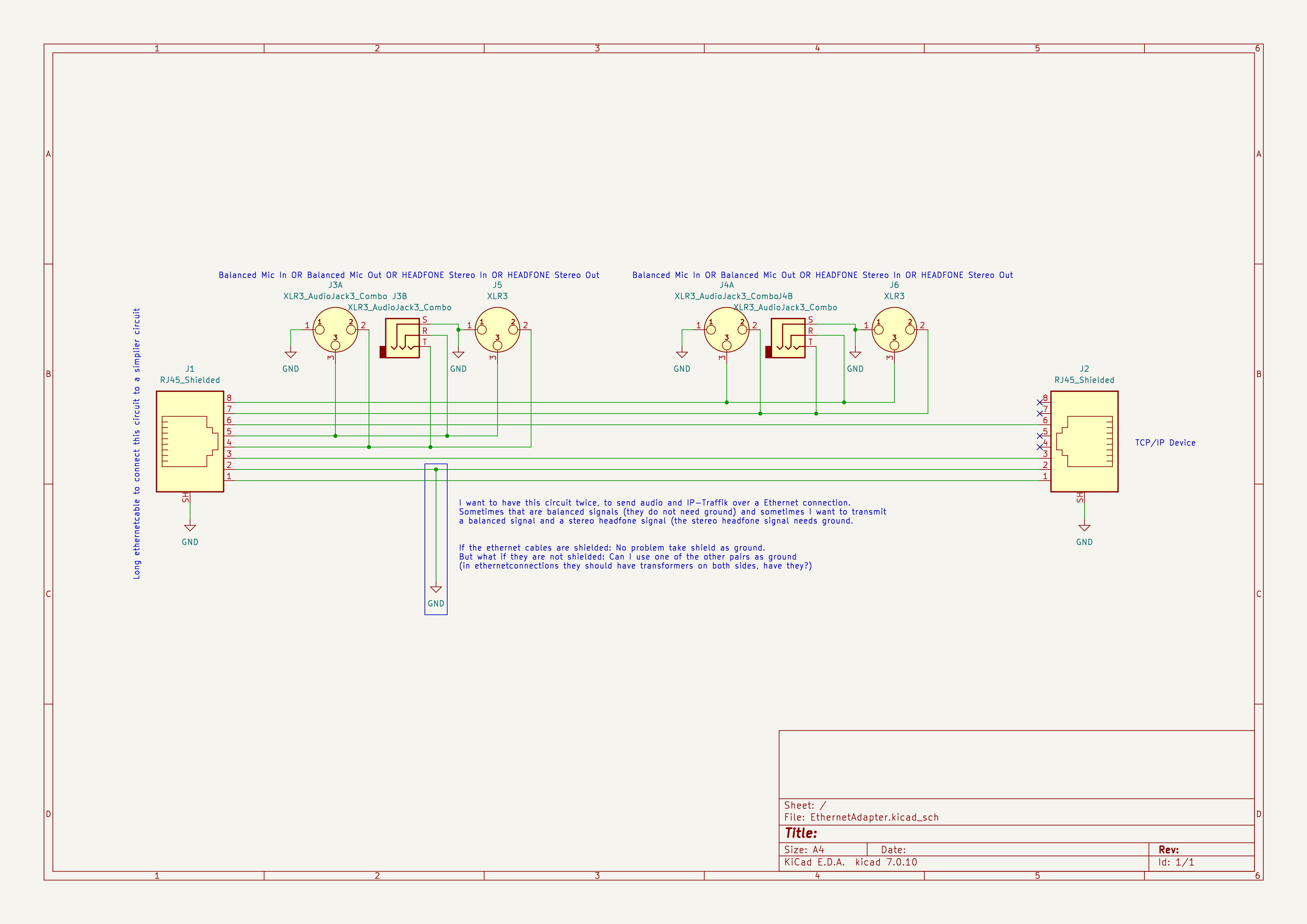

Hallo, Die Frage steht auch im Bild.
Folgendes ich habe vor zwei Kästen zu bauen in denen die Schaltung im Anhang drin ist. Diese sind über ein Ethernetkabel und RJ45 verbunden.
Über dieses Kabel sollen:
  • IP-Traffic Adernpaar 1&2
  • Entweder 2x Balanced Mikrofonsignale (brauchen nicht zwingend GND)
  • Oder 2x Stereo Kopfhörersignale (diese brauchen GND, weil sich L/R direkt darauf beziehen)
Wenn das Kabel geschirmt ist und der Schirm durch verbunden hätte ich auch einfach einen GND.
Ich möchte das meine Schaltung auch mit ungeschirmten Kabel funktioniert.
Kann ich dafür eine der Adern nutzen die den IP-Traffic überträgt? (Blauer Kasten) (Mein Gedanke dahinter auf beiden Enden ist ein Trafo, also kann ich die ein der floatenden Adern auch auf Ground ziehen.
Liege ich da richtig oder falsch?
Nein, auf keinen Fall. Ethernet muss erdfrei sein, und beide Adern eines Paares müssen identische Eigenschaften und identische Beschaltung haben.
Eine Asymmetrie sorgt unter anderem dafür, dass sich additive Störungen in ein solches Adernpaar nicht gegenseitig aufheben, und das gibt dann Fehler.
Außerdem beeinflusst Dein Vorhanden den Wellenwiderstand der Übertragungsstrecke. Der Wellenwiderstand ist der Widerstand, den Du am Anfang eines Wellenleiters misst, wenn Du das andere Ende mit diesem Wellenwiderstand abschließt - und das im gesamten Frequenzbereich. Passt der Wellenwiderstand nicht, wird ein Teil der Leistung vom Sender einfach wieder reflektiert und kommt nie beim Empfänger an. Und Deine Ground-Ankopplung stört hier ganz massiv.
Also: nein.

Eine einfache Lösung gibt es nicht. Mir fallen verschiedene Tricksereinen ein die funktionieren könnten. Ob sich der Aufwand gegenüber einem geschirmten Kabel lohnt ist mehr als fraglich.
Analoge Leitung an beiden Seiten durch Trafos isoliert könnte der eine Kanal eine der Adern vom anderen Kanal als Bezug nutzen.
Oder zusätzliche übertrager in der Ethernet Leitung und Mittelanzapfung der Lan Übertragen nutzen.
Oder durch Modulation mehrere Signale auf einem Adernpaar und Bezug auf dem anderen Paar.
