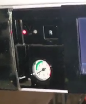

Moin,
Vor 4 Jahren hat dieses Haus eine neue Brennwerttherme (Vitodens 200w)
bekommen. Vom ersten Tag an stieg die regelmäßig mit der Störungsmeldung
"Feuerungsautomat EE" aus. Nach 10 Technikerbesuchen von denen keiner
was brachte, gab mir der Schornsteinfeger den entscheidenden Tipp: Die
Anlage ist komplett unterdimensioniert für dieses Gebäude hier. Das
bestätige irgendwann auch mal der Hausmeister, die in der Firma die
gleiche Therme für 5 Büros bekommen haben. Aktuell muss ich dann halt
runter in den Keller sobald es hier oben kalt wird. Recht nervig bis es
sich dann alles wieder erwärmt.

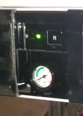

Die Kiste hat 2 LEDs. Grün und Rot. Die grüne leuchtet solange die Rote
nicht leuchtet. Die rote leuchtet halt beim Fehler.
Das würde ich nun gerne auswerten und mir den "Status" der roten LED per
Lora (Tests ergaben, das tatsächlich nur ~435MHz nach hier oben kommt.
~145MHz nicht. Wifi/Mobilfunk auch nicht) hier hoch schicken lassen.
Hinter der Roten LED ist noch ein IR-Empfänger¹. Hinter der Grünen ein
Sender.
Wollte mir zuerst so ein VitoWifi-Ding² nachbasteln, aber da fehlt mir
zum einen die Lust zu und im Keller ein Netzwerk.
Kann ich das ganze mit einen einfachen LDR machen? LDR > Arduino > Lora
und hier oben dann Lora > esp32 > LCD/Telegram/Whatever oder kann es da
Probleme geben, die ich gerade übersehe?
¹= https://github.com/openv/openv/wiki/Die-Optolink-Schnittstelle
²= https://github.com/bertmelis/VitoWiFi
p.s. Bei den anhängen nicht von der Druckanzeige Irritieren lassen, die
ist von Anfang an kaputt. Haben noch eine extra Druckanzeige Montiert
:-P
Klar, die sind aber üblicherweise bei grünem Licht am empfindlichsten.

Du kannst es mit einem Rotfilter probieren. Wenn die Wellenlängen genug
auseinander liegen, müsste das gehen. Ich fotografiere z.B. mit einem
solchen Filter den Nachhimmel, wobei der Filter auch nach unten noch
weiter offen ist.
Der schwierige Teil ist vermutlich die Wireless Nummer. Schirme den LDR
ab, so das er nicht bei Licht im Heizungskeller auslöst.
Für die teilautomatiserte Prüfung eines Seriengerätes haben wir
Fototransistoren BP101 vor die LEDs gesetzt, natürlich mit einer Maske
gegen Umgebunglicht geschützt.

Das Licht einer roten LED kannst du am besten von dem einer grünen
unterscheiden, indem du einen integrierten Farbsensor (z.B.TCS34725)
verwendest, der direkt über SPI oder I2C mit deinem uC kommuniziert.
Damit sparst du dir viel Bastelei.

DO8PGG schrieb:
> Die grüne leuchtet solange die Rote nicht leuchtet.
Dann würde ich je 1 LDR auf jede LED "kleben" und die beiden in einen
Spannungsteiler schalten:
               .---------- 3V3
   V   =>     | |
   -   rot    | |
               o-------- Uout
   V   =>     | |
   -  grün    | |
               '-------- GND
Diese Halbbrücke verstärkt den Effekt der sich abwechselnden LEDs.

LDRs nimmt man heutzutage nicht mehr und ne schnelle Fotodiode muß es
auch nicht sein.
Nimm einen einfachen Fototransistor in einem Tubus, z.B. SFH309.
Den Fototransistor kannst Du als Ladewiderstand für einen 555 Oszillator
beschalten, dann kannst Du bequem den Schaltpunkt über die Periodendauer
in Software festlegen.

IR-Sender bzw. Empfänger sind dicht neben der LED verbaut. Wenn diese
ein klares Gehäuse hat eventuell auch dahinter. Die LED dient dann als
Lichtleiter.
Macht meine Waschmaschine auch so. Hinter der "Ablauf prüfen"
Kontolleuchte sitzt ein IRDA-Modul. Die LED ist die Zielhilfe für den
Servicetechniker.

Es gibt auch Photo Dioden, die den sichtbaren Rot und Infrarot Bereich
abdecken: Diese hier z.B:
https://www.osram.com/media/resource/hires/osram-dam-8960377/SFH+2713_EN.pdf
Die hat den Peak in der Empfindlichkeit ziemlich genau dort, wo rote
LEDs üblicherweise leuchten.

Ganz hart, aber unglaublich zuverlässig: aufmachen, Strippe für die rote
LED finden, Optokoppler-LED in Reihe schalten, mit dem Optokoppler
machen was auch immer man will.
In der Regel ist genug Reservespannung da das das klappt, wird der
Leuchtstrom halt ein bissel weniger, dafür eine Fremdlichtsichere
Möglichkeit.
Wenn man noch ein wenig praktischer veranlagt ist, bastelt man einen
kleinen Prozessor mit einem Reedrelais dran, der dann einfach mal nach 3
Minuten Reset drückt, aber nur einmal.
Wenn es ein Verschluckfehler ist, bei dem in der Anleitung steht das man
einfach mal Reset drücken soll damit es wieder geht, sorgt das für
"Störungsfreien" Betrieb.
Wenn's was ernstes ist, darf eh nichts passieren, wenn der unbedarfte
User das auch versucht, da der Fehler dann innerhalb weniger Minuten
wiederkommt, kann der Controller einfach innerhalb einer Sperrzeit von
z.B. 10 Minuten nicht auf Rot reagieren, wenn es nach den 10 Minuten
wieder (oder noch) Rot leuchtet, macht er halt nix mehr.
Schritt drei wäre dann, das eben dieser Controller wie auch immer eine
Meldung loswird das hier unten was klemmt.

Normalerweise würde man dazu einen Optokoppler parallel oder in
Reihe (je nach interner Schaltung) zur eingebauten LED schalten.
Ein derartiger Eingriff in die Heizung ist aber wohl von Dir nicht
gewünscht. Will man nur das Licht auswerten, geht das m.E. nur,
indem man einen Fotoempfänger (LDR oder Fotodiode ist egal) in
ein lichtdichtes Kästchen packt und dieses (mit Loch) direkt über
der zu überwachenden LED anbringt. Wie dieses Signal dann weiter
verarbeitet wird, bleibt Dir überlassen. Das einfachste wäre ein
dünnes zweiadriges Kabel, welches du irgendwo nach oben ziehst.

Wenn ich mir das erste Bild anschaue, dann hat die Heizung viel zu wenig
Druck.
Gerade mal ein halbes Bar. Sprich spätestens im 2. OG haben hat der
Heizkreislauf Unterdruck und zieht Luft durch automatische Entlüfter
oder bei dem Versuch Heizkörper zu entlüften.
Ansonsten wäre erst mal zu klären wem die Heizung gehört, denn
"Hausmeister" hört sich nach Mehrfamilienhaus oder Mietbunker an.
Bei 4 Jahre könnte man eventuell auch dem Installationsbetrieb der das
Gerät installiert hat noch die Pistole auf die Brust setzen, dazu
brauchts aber ein Anwalt.
