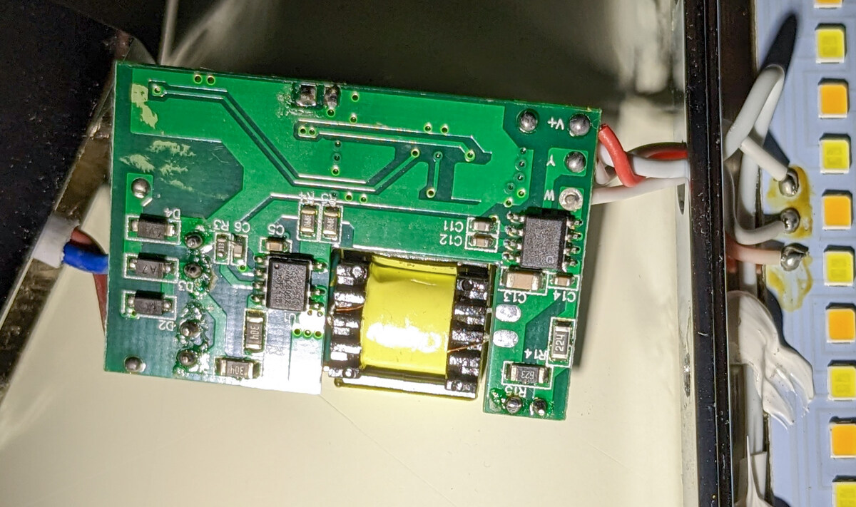

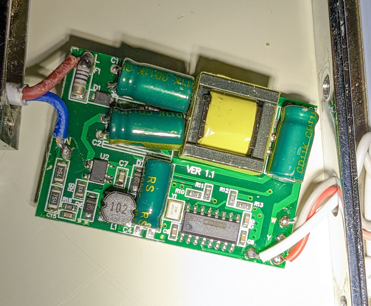

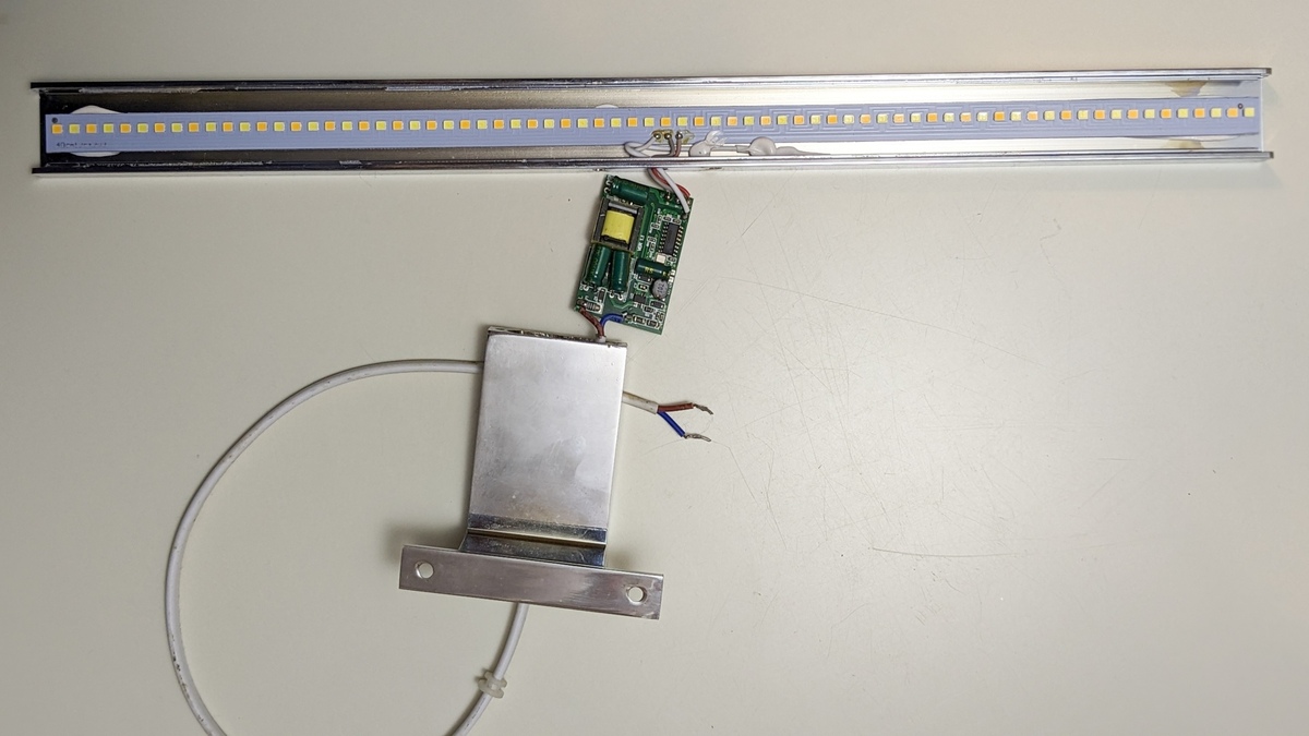

nachdem die Infrarot-Fernbedienung meiner Spiegellampe kaputt gegangen ist, möchte ich die Lampe nun umbauen, damit ich sie über ioBroker ansprechen kann. Dazu plane ich, eine Zigbee-Steuerung einzubauen, da das WLAN in dem Raum schlecht verfügbar ist und ich noch Ikea Zigbee-Lichtschalter herumliegen habe und so auch weitere Steuerungen über Sensoren oder Alexa möglich sind.
Ich habe mir einige Tutorials dazu angesehen, wo Ikea Lampen auseinander genommen werden und die Boards daraus zweckentfremdet, aber da ich mich nicht so gut mit Elektrik auskenne, erschien mir das etwas zu anspruchsvoll. Daher möchte ich nun die Platine an den 4 Anschlüssen (W, G, + und GND) ablöten und die Lampensteuerung dann aus Platzgründen außerhalb der Lampe, in eine kleine Dose auf dem Spiegel setzen.
Dazu plane ich, die 4 Kabel an so einem WW-CW-Zigbee-Steuergerät https://de.aliexpress.com/item/1005005634005243.html anzubringen und dieses Steuergerät wiederum an so einem 230VAC-12VDC-Wandler https://de.aliexpress.com/item/1005005607144785.html anzuschließen.
Meint ihr, dass das so einfach klappen wird? Leider ist der LED-Streifen nicht beschriftet, aber wenn ich mir vergleichbare Lampen ansehe, müsste es sich um eine Leistung zwischen 5W und 8W handeln.
Gibt es die beiden Geräte (Spannungswandler und Zigbee Steuereinheit) Vielleicht auch als Kombigerät?
Vielleicht hat ja jemand schon Erfahrung mit solchen umbauten?
