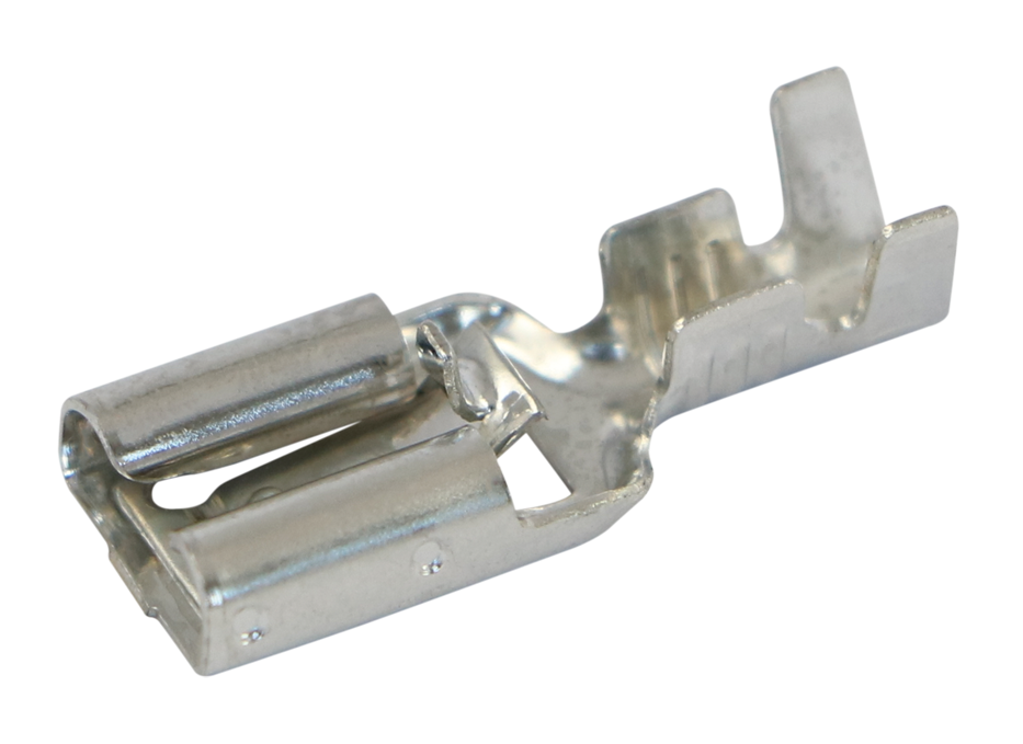

Hallo Leute,
Suche einen 6.2mm AMP Stecker, welcher nicht so einfach abgezogen werden kann. (Siehe Bild)
BTW: Der Trafo darf nicht verändert werden. Die Anschlussfahne MUSS verwendet werden.
Kennt da jemand etwas brauchbares?
Mit "6.2mm AMP Stecker" meinst du eine 6.3mm-Flachsteckhülse, oder?
Die gibt es von verschiedensten Herstellern auch mit Verriegelung/Rastnase zur Vibrationssicherung.
Ansonsten könnte man die Bohrung in der Steckzunge sicherlich auch für einen Sicherungsdraht nutzen, wenn man den Steckschuh auch mit einer Bohrung ausstattet.
