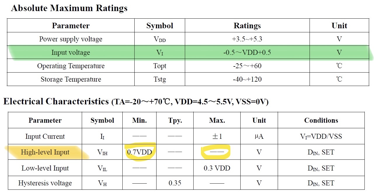

hat jemand einen Erfahrungswert bei NeoPixel LED-Streifen mit ICs
WS2812B oder WS2813 ob man das High-Signal am Dateneingang DIN auch
deutlich höher als VDD sein kann. Z.B. 15V?
Die meisten haben ja Probleme, dass diese nur 3,3V statt 5V Pegel haben.
Bei mir ist es umgekehrt.
Hintergrund: Ich möchte eine Ausgangsschaltung verwenden, welche
voraussichtlich 15V haben wird. Die Frage ist, ob ich mir den
Pegelwandler 15V --> 5V direkt vom dem LED-Streifen sparen kann?
Anbei Screenshots aus dem Datenblatt des WS2813, dort sind keine
Max-Werte angegeben.
Schon mal vielen Dank für eure Hilfe!
von Sebastian W. (wangnick)
Doch, sind es.
LG, Sebastian
von Nils S. (wall-e)
In der ersten Tabelle steht doch eindeutig das Vdd maximal 5,3V haben
darf und die Eingangssignale Vdd+0,5V nicht überschreiten dürfen.
Du hast die Tabelle, die diese Frage beantwortet, sogar als Screenshot
mit angehängt.

von Jörg R. (solar77)
> haben darf und die Eingangssignale Vdd+0,5V nicht überschreiten dürfen.
Genau so ist es. Ich habe die Zeile mal markiert und Dir ein +1 gegeben.
Dieses permanente negativ bewerten nahezu aller Beiträge ist echt zum 🤮
@Martin (TO)
Den Wert den Du markiert hast ist der Parameter ab wann H an den
Eingängen erkannt wird.
Also 0,7 * Vdd. Bei 5V Versorgungsspannung wären das 0,7 * 5V = 3,5V.
https://www.mikrocontroller.net/attachment/624159/IMG_1876.jpeg
Dein abgebildeter Screenshot passt übrigens nicht zum WS2812B. Diese
Neopixel-Led hat nur 4 Anschlüsse.

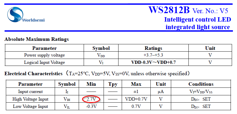

von Rainer W. (rawi)
Guck mal in die Datenblätter. Es gibt nicht DIE WS2812B. Die einen
können mit 3,3V angesteuert werden (WS2812B-V5 mit min. V_IH=2.7V), die
anderen eher nicht (WS2812B-V4 und vorher mit min.
V_IH=0.7*VDD=0,7*5V=3,5V). Selbst wenn man bei der WS2812B-V4 die
Versorgung auf 4,5V absenkt, hat man mit min.
V_IH=0.7*VDD=0,7*4,5V=3,15V bei Ansteuerung mit 3,3V nur einen sehr
sparsamen Störabstand. Da darf nichts großartig stören.
Und nein, 15V kann keine der WS2812B oder WS2813. Du könntest allerdings
einen SPANNUNGSTEILER verwenden, den du aber bei der erforderlichen
Geschwindigkeit nicht zu hochohmig auslegen und evtl. kapazitiv
kompensieren solltest. Besser wäre ein ausreichend schneller, aktiver
Pegelwandler.
