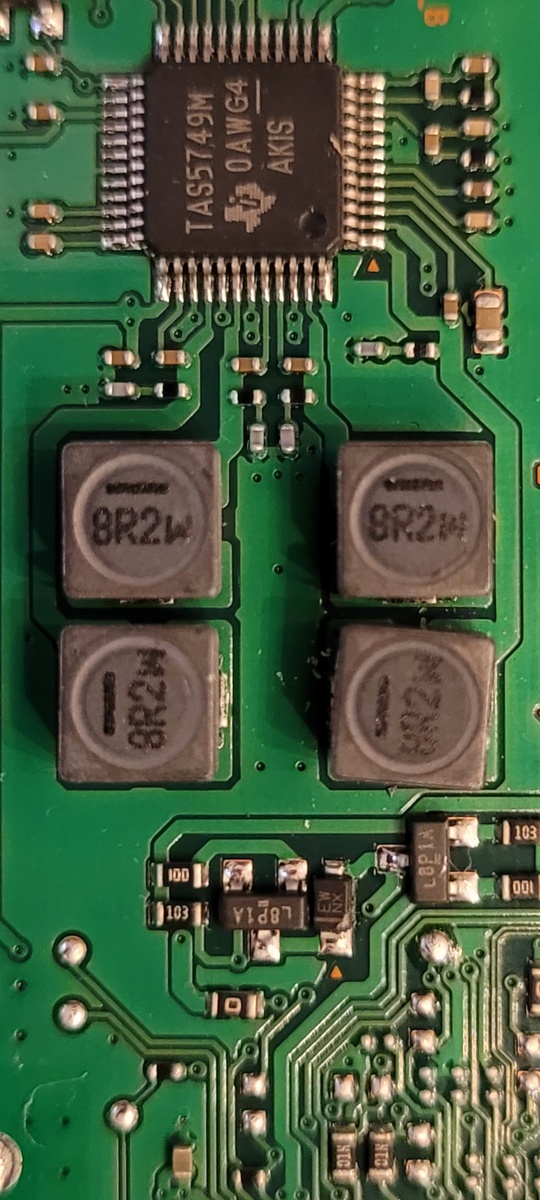

Mein Samsung TV macht permanent einen Neustart.
Ich wollte nach der Ursache forschen.
Genaue TV Bezeichnung habe ich grade nicht zur Hand, kann ich bei Wunsch
nachher posten. Der Fernseher ist ca. 3 Jahre alt.

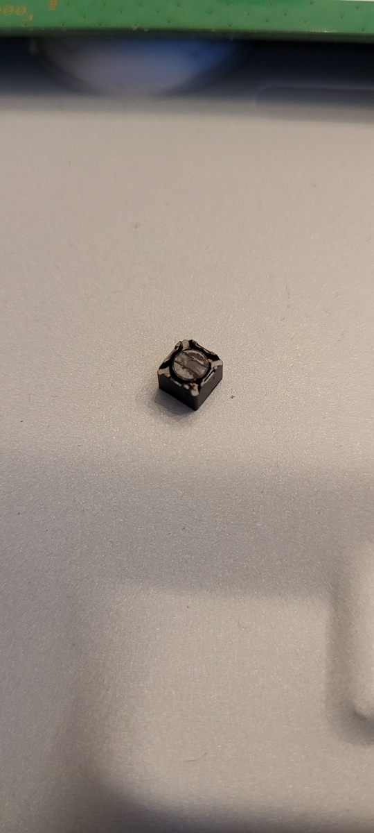

Nachdem ich das Gehäuse geöffnet habe fiel mir sofort das abgebildete
Bauteil auf dem Mainboard auf. Das eine Beinchen war bereits lose. Etwas
hin und her gewackelt hatte ich es in der Hand.
Vermutung liegt nahe an einer Spule.
Konnte jedoch mit dem was aufgedruckt ist nichts der gleichen im Netz
finden.
Weiss jemand was es ist? Genaue Bezeichnung und wo ich es eventuell zu
kaufen finde?
8R2w ist aufgedruckt. Wenn ich es auf der Rückseite richtig sehe sind es
zwei Kontakte.
Vielen Dank im Voraus und Vg
Emrah
von H. H. (Gast)
Emrah schrieb:
> 8R2
8,2µH, und nimm eine mit mindestens gleicher Baugröße.
von Emrah (emrah)
H. H. schrieb:
> Emrah schrieb:
>> 8R2
Breite 5mm
Höhe 3.5mm
Ich wäre ja ehrlich gesagt auxh schon froh wenn ich überhaupt eine
passende spule finden könnte.
Hat jemand eine Idee woher ich den beziehen kann.

von Steffen E. (steffene)
Bzgl Identifikation, rein visuell könnte Coilmaster als Hersteller vllt
in frage kommen , siehe Anhang. Auch dort der Querstrich und der
zusätzliche Buchstabe - 4R7X.
Visuelles Beispiel im Anhang ist 5x5x3mm
Coilmaster hat auch 8,2uH 5x5x3 NUR BEISPIEL für Coilmaster
Plausibilität als Hersteller Deiner Drosseln
https://coilmaster.com/storage/pdf/SSP5040NH.pdf
Bildquelle (nur visuell relevantes Beispiel)
https://www.mscnelectronics.com/home/produto/codigo:1543/smd-ind-power-4-7uh-2-5a-20-5x5x3-cmi-ssp5l30fh-4-inductors-indutor-smt
Nach erhältlichen 5x5mm Drosseln allg. hab ich noch nicht geschaut
> kaufen finde?
warum möchtest du sie ersetzen? Ist sie elektrisch oder mechanisch
defekt? Spulen sind so ziemlich das robusteste in deiner Schaltung.
Vermutlich ist deiner Spule nur zu warm geworden. Miss sie durch, löte
sie wieder vernünftig ein und freue dich wenn es wieder funktioniert.
von Klaus R. (klaus2)
Ist das nicht ein Class D Amp? Dann irrelevant für boot loop.
Klaus.
von Emrah (emrah)
Hab es gestern Abend noch eingelötet, tatsächlich lag es nicht daran.
Schade auch. Ging heute Morgen in dir Presse.
Danke trotzdem für die Rege beteiligung.
